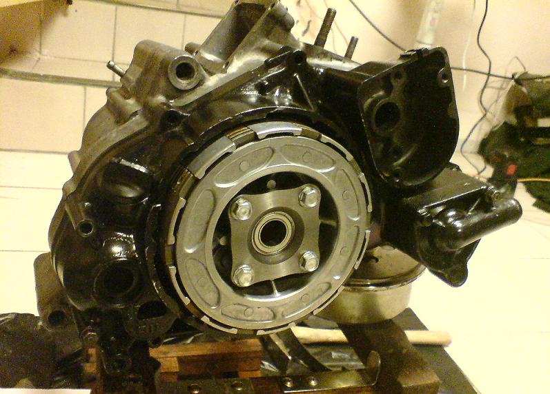

補一下乾離圖及乾離影片!
http://www.wretch.cc/album/show. ... 1045775154&p=12
至於影片中的澳打~我想會有人說~歪或會晃之類的.
這問題大家可以有空把那邊拆開來就知道答案了.那部份該浮動.而浮動部份在某轉速一定時就會(自己動腦筋想)~那部份該直該平~我想就會了嚕!畢竟這是溼套件改成乾離.
騎乘感覺真的很爽~尤其在全油門換檔時~很有效果~感覺就是破100%的紮實!

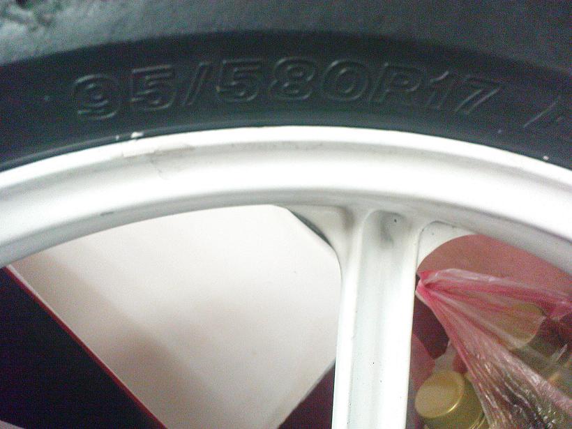

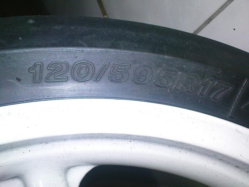

普利司通的前95/70/17120/595/17r
後輪的120/595/17r          595<---這是啥怪尺寸?

 楼主| 发表于 2010-10-24 04:59:06 | 显示全部楼层
原文由 KAZAMA0813 於 2010-10-24 03:00 發表
普利司通的前95/70/17 後120/595/17r
後輪的120/595/17r          595
後輪我記得一位車手跟我提過車行給他是3張多~
595是照輪胎上面印的
我後輪尺寸有打錯~應該是120/595 R17 抱歉耶!
前輪也打錯~是95/580R17 抱歉!

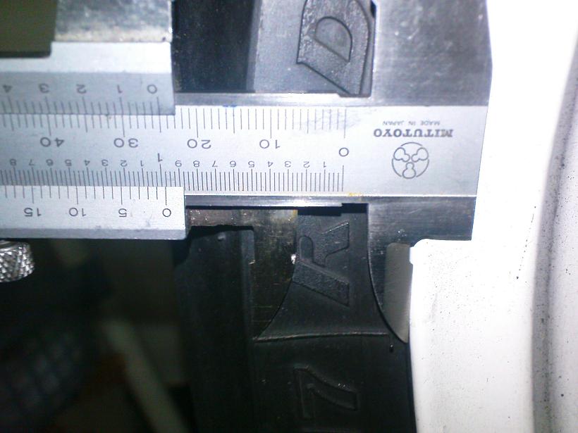

前輪
前輪
後輪
後輪
後輪尺寸
後輪尺寸

120/595 R17
120=胎寬(mm)
595=整顆胎的外徑(mm)
R=鋼絲編織方式
17=輪框尺寸(英吋),約等於431.8mm
所以胎高=(595-431.8)/2=81.6
換算成一般標示方法:81.6/120=0.68
所以差不多等於一般的120/70-17

发表于 2010-10-26 23:38:29 | 显示全部楼层
回應 429# aa19790304 的文章
哇塞!!!乾式離合器~~~
使用的感覺應該是非常棒的吧!!
但是離合器片的耗損會不會很快?
想請教幾個問題
離合器片是放5片還是6片?
離合器外套是跟底下的齒輪盤是分離式的嗎?
這個乾離的油封是用到多大?
不好意思!!會問你這些問題
只是想要知道你的作法跟我的作法有沒有相同的地方
我也在研究乾離的改法
現在只剩下離合器外蓋還沒做
因為我還在考慮要重新訂做
還是用原本切下的外蓋沿用
等到全部都搞定以後
我會把所有的改裝作法.所需的油封.滾針軸承.鋼套都po上來
而我是參考nsr250的乾離來改裝的
拭目以待吧~~~~
