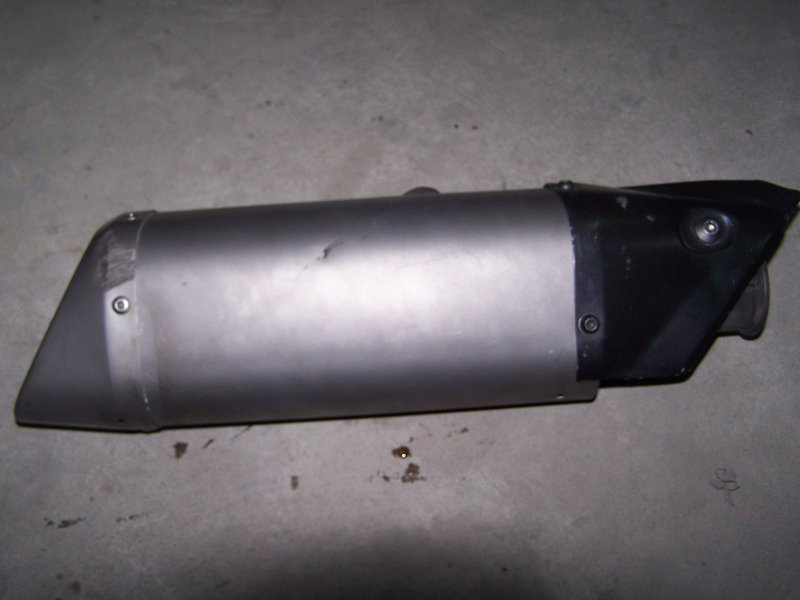

回應 1# om45211 的文章
這是回壓管
特性就是低轉比較有力
高轉會悶悶的上不去
相對的振動會變稍微低轉點
另外引擎煞車會比較強
還有建議腳踏的墊片要補裝回去(舒適度有差)
還有電瓶液導管要用束帶故定住
不要讓她飄來飄去......
看你長度有機會打到鏈條........
鏈條蓋找一個來
FZ的鐵鏈條蓋比較好(要修改鎖點)
我的排氣管也會滴水^^
冬天還會噴水氣
[ 文章最後由 sorchan 於 2010-12-10 03:12 編輯 ]
 楼主| 发表于 2010-12-10 08:17:33 | 显示全部楼层
回應 47# sorchan 的文章
可是目前我的乘騎感是檔煞真的比較強,高轉比以前順@@(個人感覺啦,參考用)
腳踏的墊片>>>是指前腳踏像皮嗎?
電瓶液導管>>>這是什麼,我的車有這東西@@!?
鏈條蓋>>>我已經準備好FZR原本的了XD因為FZ的好像太重鎖點很容易斷= =
話說跳檔有沒有人給我小建議.......不然我都會心理不安..........
[ 文章最後由 om45211 於 2010-12-10 18:11 編輯 ]
发表于 2010-12-10 14:02:40 | 显示全部楼层
原文由 阿偉 於 2010-12-10 00:44 發表
有沒有人裝R6原廠鈦管的啊???
可否分享一下心得(音量&筏門調整)
這玩意兒嗎?我家躺一支躺很久了,不想用...

发表于 2010-12-10 22:44:29 | 显示全部楼层
原文由 kkndkknd 於 2010-12-10 14:02 發表
對阿~~~~有沒有使用心得呢???

发表于 2010-12-11 07:45:39 | 显示全部楼层
原文由 阿偉 於 2010-12-10 22:44 發表
對阿~~~~有沒有使用心得呢???
聲音很熱血,不過這支要賣掉了,放著也沒用
