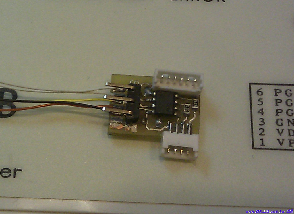

我曾經也想過做個會升起、降下的頭燈,活動關節的部份都做好了,伺服機也都安裝好了,只剩下用 PIC 晶片產生 PWM 訊號輸入伺服機... 同時間想弄個大包圍,想想工程實在浩大,就擱置快兩年了...

你機構都作好了嘛,就差MCU而已呀。記得有個日本人用PIC來控制這個,他有把電路和hex檔分享出來,燒一下code就能動啦~

其實我程式都寫好了,也測試過了,微調了一下,輸出的 PWM 剛好可以完全關閉燈罩,而且打開的角度剛好是90度。只是... 還沒決定要整合到一個 MCU,同時控制LED與伺服機,還是把功能分開,一個負責 LED, 另一個只管伺服機與頭燈... 卡在這裡了,一放就是快兩年,提不起勁來繼續下去...
