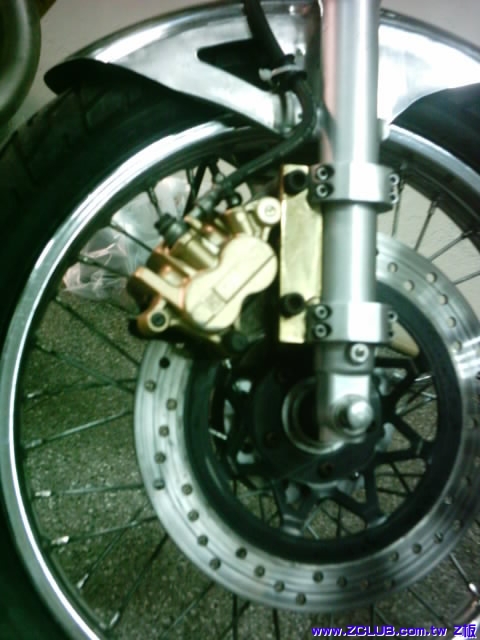

 楼主| 发表于 2011-4-14 10:14:28 | 显示全部楼层
這樣的原廠叉改蝶....不知道堪用程度如何....
哈哈....

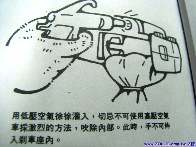

 楼主| 发表于 2011-4-18 16:22:20 | 显示全部楼层
卡鉗活塞如何逼出來?
看圖就知道!

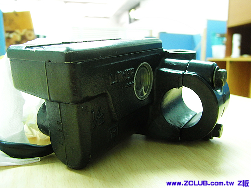

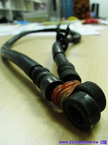

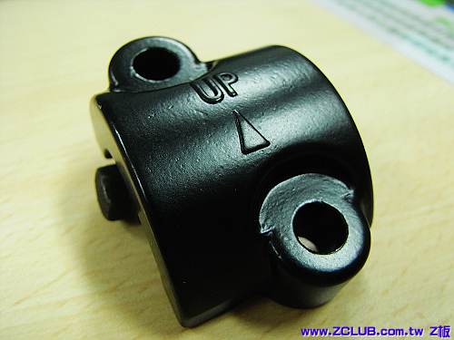

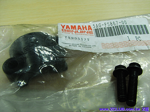

網購需要好賣家 篇
買了F2總泵 結果古定座沒一起來....半路不知道丟到哪裡去...
好在有心的賣家給我從DXY本舖買了一個再寄給我...
現在我的FZ2總泵總算完整!
買二手貨 最大的樂趣就是整理東西...
全部給他拆來洗....整理
這次的DIY經驗就先 習得 拆東西技巧!哈哈
尤其是卡死的油管最難拆...弄完手掌出現瘀血!

 楼主| 发表于 2011-7-13 14:43:02 | 显示全部楼层
放暑假來開工拉~
有沒有人也要玩碟煞的?
 楼主| 发表于 2011-7-14 13:35:02 | 显示全部楼层
回復 engleeong 的帖子
哈~小小工程完工~
原廠前叉上碟煞 DONE~

发表于 2011-7-14 14:17:23 | 显示全部楼层
厲害原廠叉改碟煞~~
可是= ="
是錯覺嗎?
我覺得前輪大到卡著土除?
不會卡,但是緊繃~因為前胎是90的~不過放掉空氣就能塞上去~  发表于 2011-7-14 14:23
