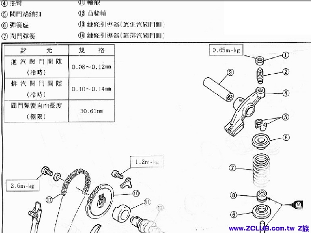

應該是在維修手冊的04-51,1、2、4、5、6那附近用一些機油對吧!

我不知道XV調整的進、排氣閥門間隙是不是跟FZR原廠一樣,我調整的就是手冊上取中間值。
我剛調整完,汽門間隙的聲音還很大的時候我有出去晃了一下,感覺真的明顯有差。
原本的進、排氣間隙都還蠻小的,比手冊上的值還要小,調整完後騎出去的感覺和還沒調整之前有種說不出的順,但也因為平衡也有稍稍跑掉,騎起來也沒那麼舒暢。
