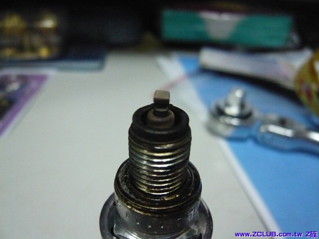

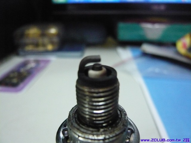

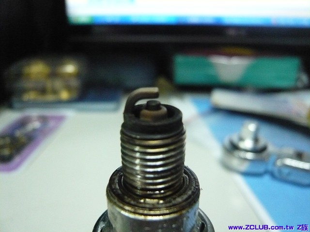

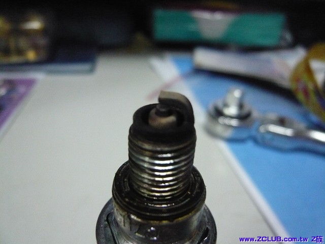

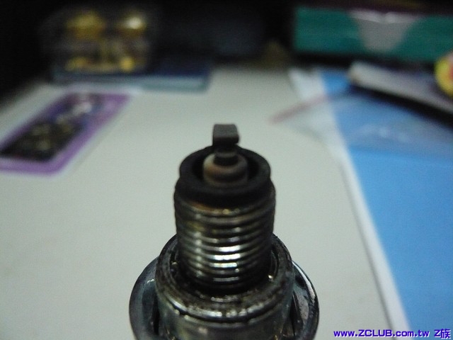

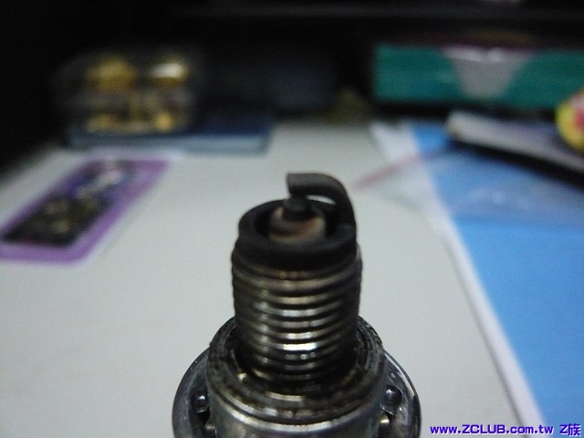

我想我是不是可以試著把間隙再調大一些觀察看看,前缸的狀況有變的比較好了,但是仍有很大改善的空間,後缸的狀況依舊。
再來我有思考為什麼我的火星塞燃燒狀況會這樣,有幾個我想到的原因,但是都是基於理論推測的,點火時機在活塞上死點,但是我不曉得實際狀況會是如何,是不是在排氣和進氣的時候會有重複角度,同時進氣閥門和排氣閥門都打開還是怎樣的狀況,我想這些部份我真的要再去做功課才能得出一些比較有可能的原因,要不然我歸納的因素都是在錯誤上建立的。
前缸
後缸

看起來像火星塞沒鎖緊,連牙都這麼黑,也許就因為沒鎖緊造成螺牙還跑空氣進去,變成吸到大氣,火星塞的一角就太稀,其實顏色已經燒的很好了,不要一直接接裝裝的   发表于 2011-5-23 23:26
燃燒的機油 造成難判讀火星塞的顏色  发表于 2011-5-23 19:57

to 神風大:
我確定有吃機油,不過如果以我目前吃機油的程度會造成難判讀的話,那我就要哭哭了,不過也還好,至少有動手過有學到一些皮毛
to 羽山大:
確實我將火星塞拆下後,汽缸的火星塞口附近有一小圈的機油殘餘,但是我也不曉得那是正常或是不正常狀況,我確定我有將火星塞鎖緊了,雖然我知道鎖緊與否跟大氣從螺牙跑進去是另外一回事,只不過這個我就得想想辦法了

发表于 2011-5-26 20:01:49 | 显示全部楼层
本帖最後由 fox 於 2011-5-26 20:07 編輯
回復 closedarray 的帖子
網路中白目的人相當利害,所以我不想回文。
基於你的問題,有很多條件必須釐清。
1.相對於原廠,引擎是否有變更過什麼?或者你不確定有沒有。
2.汽門間隙值?火星塞間隙值?
3.脈動線圈電阻值?源頭線圈電阻值?點火線圈的高、低壓側繞組之電阻值?
4.缸壓
判斷過程我省去,短結如下:
1.吃機油有問題
2.缸壓有問題,可能漏氣,也可能是因墊片失效,由油道進入
3.燃燒不完全,油氣混合差須由化油器開始處理,加上述1.2.項
4.陶瓷偏白,四週為積污,自清能力不足,掃氣掃的不夠順,拆前後缸的排氣管下來清積碳,或進排氣時機沒搭好
5.點火系統有問題,這請一一按手冊順序下去查詢,一勤天下無難修車
機車引擎不是窯燒藝術,不需要刻意去管火星塞電極陶瓷是什麼顏色。它的顏色只能表示該火星塞是否適合該處的工作溫度。燃燒狀況到底好不好,驗排氣就知道。顏色不對就換適合的熱值就對了,缸溫對不對...請用溫度計下去量,或透過機油溫度來判斷。機油散熱的狀況也會影響整體溫度,散熱不佳也會造成火星塞過熱,照這樣子搞下去,什麼都沒完沒了。  請先研究看火星塞是要判斷什麼?什麼現象是什麼原因造成的。不要一直執著在火星塞的顏色上。
