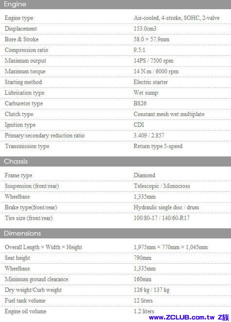

FAZER 150
規格
規格亮點在於
氣冷 、SOHC 、2V 、BS26
條件跟愛將極相似
出力可以提升近 1/3 (30%)
我想的到的差異點是:有可能是凸輪設計不同 進排氣道的大小差異則應該極其有限
本來以為像 KTR那樣14P 是因為4V+高轉之故
看到 FAZER的引擎規格...我改觀了
不知道愛將除了擴缸之外
有沒有其他方法能像這樣 不動其他條件之下
同排氣量 性能略為提升(其實30%也不算少了)?

沒錯
你說的都是目前台灣改車時的常態
我的想法(疑惑)是......
同是 B26 供油曲線不同也只有換油嘴號數時的不同吧...台灣車友經驗也不少了
點火...換個CDI 性能大變(狂漲)的例子似乎也沒聽過
凸輪...不了解ing
環保裝置...早就沒了(一期車根本也沒有)
排氣管...目前(台灣)聽到的都只有順 沒有馬力大增的報告
高轉速化...這台 FAZER 14P也是出現在7500轉 並沒有高轉化耶
剛剛又想到一點:燃燒室形狀
就像 SUZUKI 知名的雙球形燃燒室一樣
不過如果有這麼好(高科技)的賣點
不可能不拿來當作廣告宣傳...然而介紹中並未見
好想知道是怎麼回事、怎麼辦到的
要是有一顆引擎本體能拆來研究就好了......好奇心害死人啊
板上有在研究改車的工作室大大們
不知道有什麼看法

愛將原廠公佈的壓縮比10.5:1 比這台還高 缸徑比這台小1mm

 楼主| 发表于 2011-8-7 20:04:10 | 显示全部楼层
本帖最後由 eyesman 於 2011-8-7 21:11 編輯
TO: xingtian0512
沒意外的話
(日系)車廠公佈的都是軸馬力
如果說 FAZER 的14P是虛的的話...那愛將的 10.5P也是
目前傳承自日系的國產車也都是......
所以立足點相同 互相比較是有參考價值的
與其說是為了追不盡的大馬力大速度
不如說是
在條件極接近的狀況下 (氣冷 、單缸 、SOHC 、2V 、BS26 ...)
是什麼關鍵 KNOWHOW 讓引擎馬力效率差30%這麼大
這才是我所關注的問題
