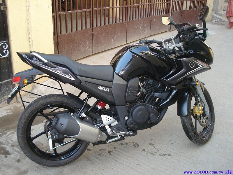

发表于 2011-8-7 22:46:47 | 显示全部楼层
看起來不是同一顆引擎啊!! 至少是不同世代
CC數也不同 153 VS 147
車架跟造型也是不同層級,拿來做比較,立足點基本上並不相同
除此之外,我覺得影響極速的關鍵在於整流罩以及空氣力學
國外的評比文章指出 FAZER 150 加速並不突出 ,油耗跟極速還算OK.
好猛呀...乍看之下很難相信它是150...  发表于 2011-8-8 22:20
