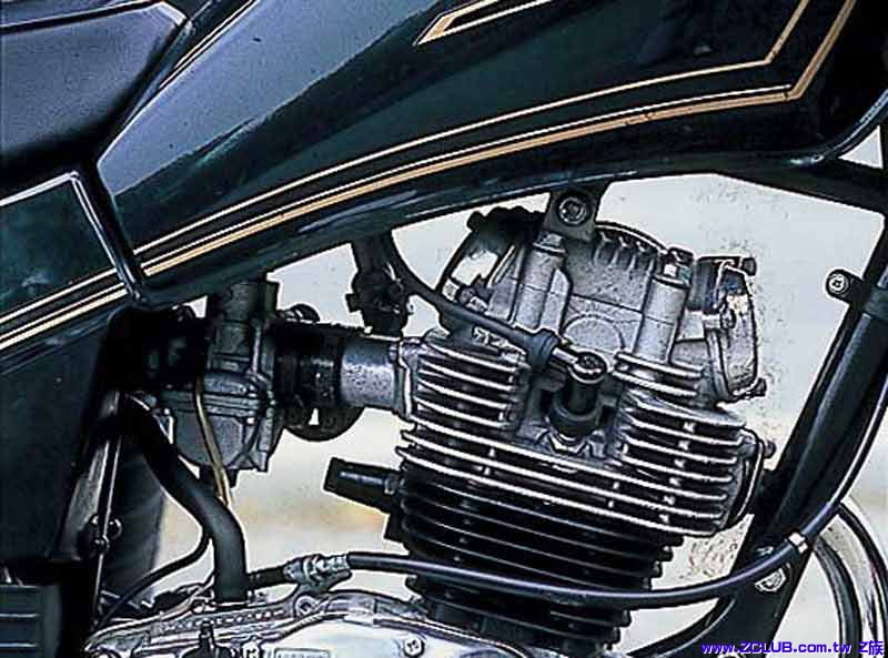

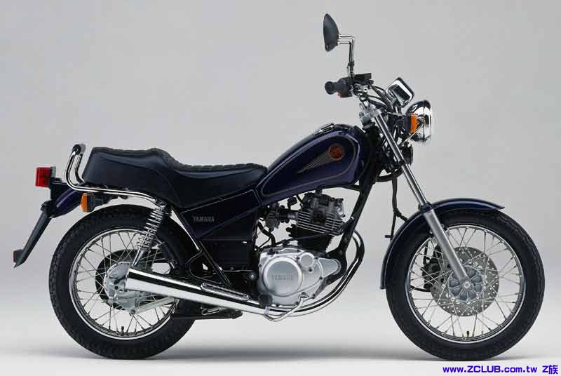

发表于 2011-8-8 15:24:39 | 显示全部楼层
本帖最後由 CatsNight 於 2011-8-8 15:30 編輯
剛剛搜尋了一下SR125發現有趣的事
內行人應該看的出來,有圖有真相.
PS: 請注意化油器部分.

回復 CatsNight 的帖子
拉長進氣管路去加強低轉扭力?
SR125沒騎過...不知道引擎的特色......
