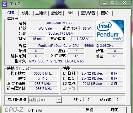

回復 albertmax080 的帖子
這圖是我剛剛重自己的電腦抓的,目前用E6600來打遊戲
後面的背景是遊戲仙劍奇俠傳五,CPU就吃上85%了

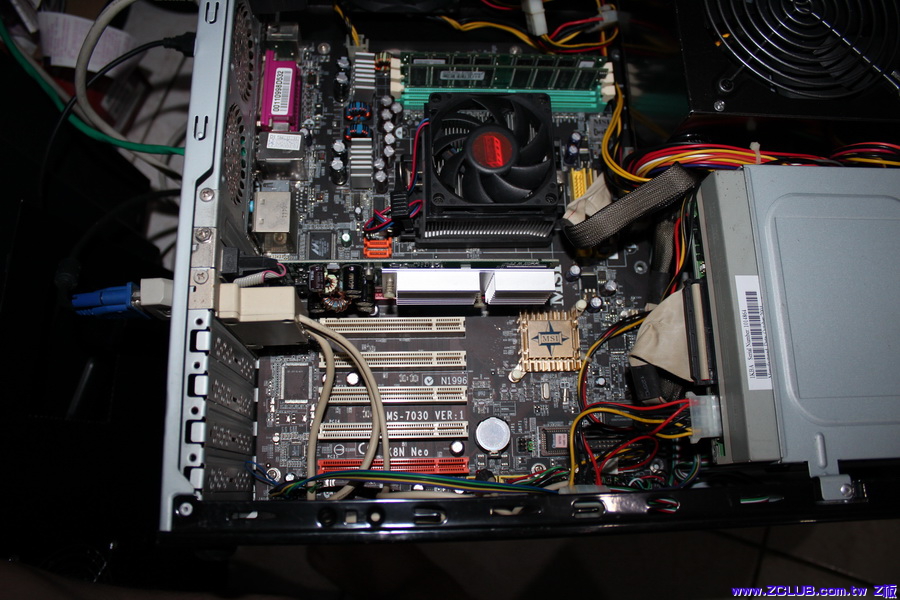

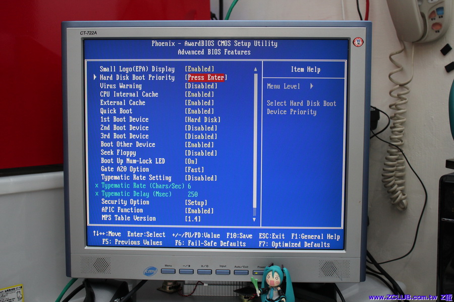

发表于 2012-1-15 02:15:02 | 显示全部楼层
本帖最後由 cartarow 於 2012-1-15 03:05 編輯
好吧  你說不會裝硬碟....我就來個圖文教學好了
請看圖說故事吧!!
---------------------------嘿~我是分隔線-------------------------

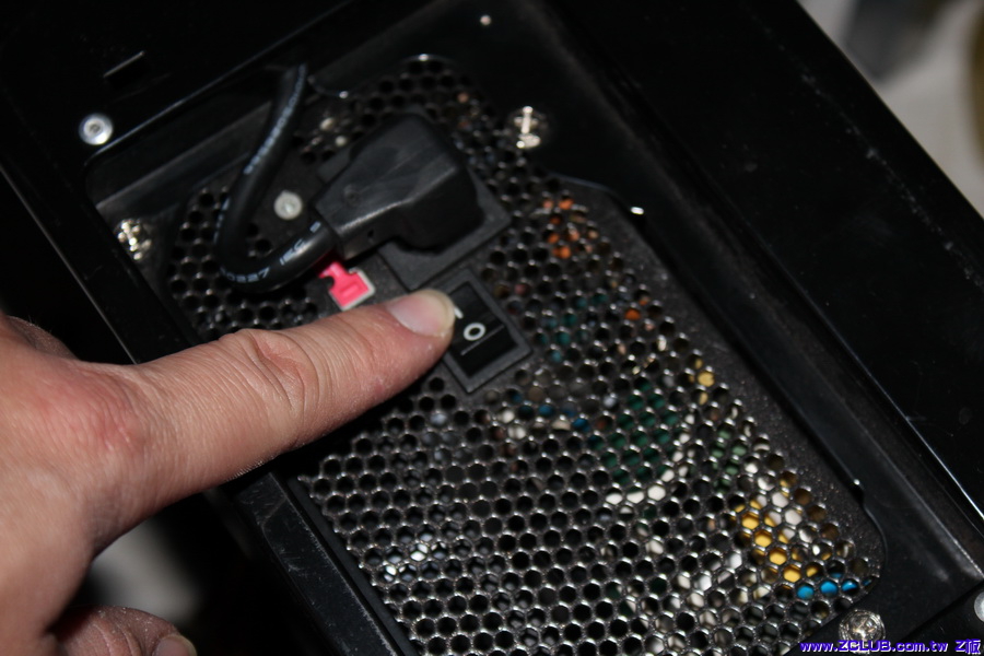

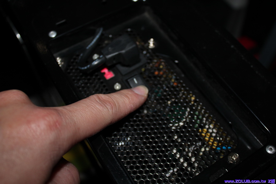

首先~先把POWER關掉......因為此時主機板還是有過電的
但是...線拔不拔都沒差...
(有些人說一定要拔~不然會壞掉之類的~
此說法就跟~拔獅子的毛會長頭髮一樣迷信)

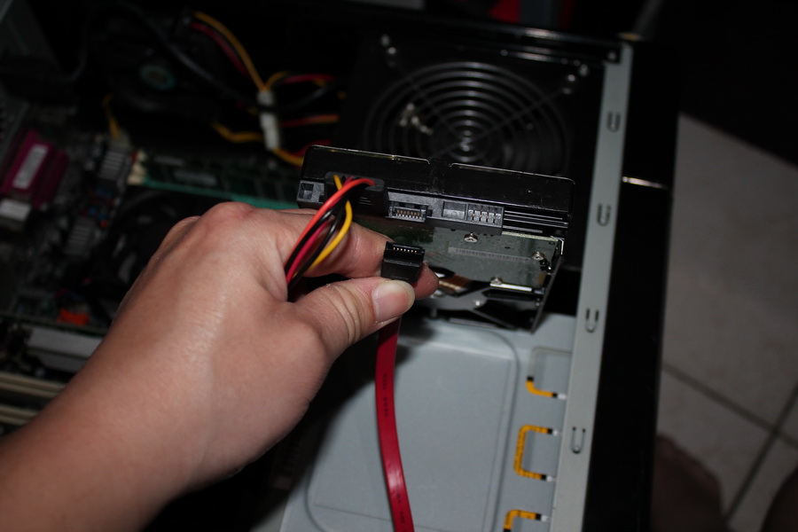

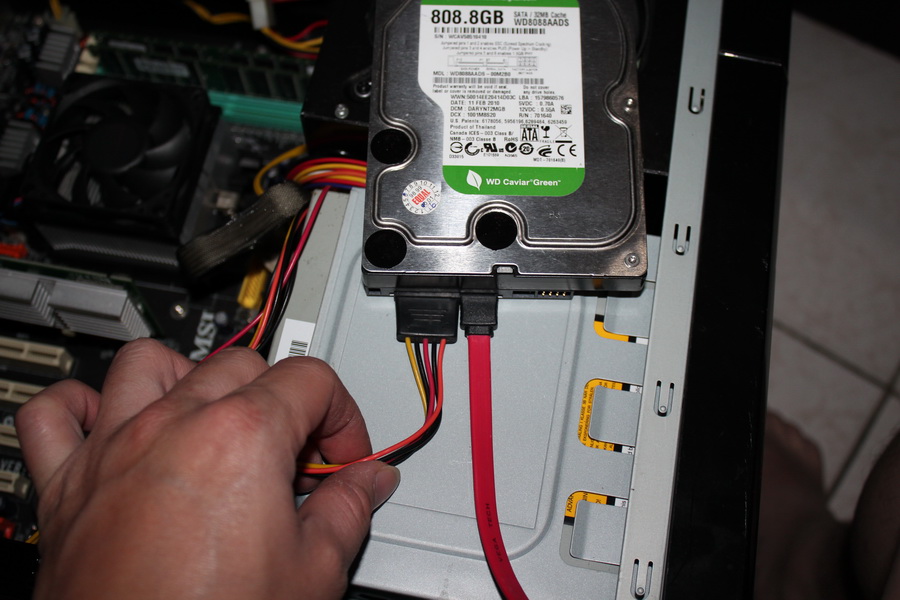

再來是打開主機殼!

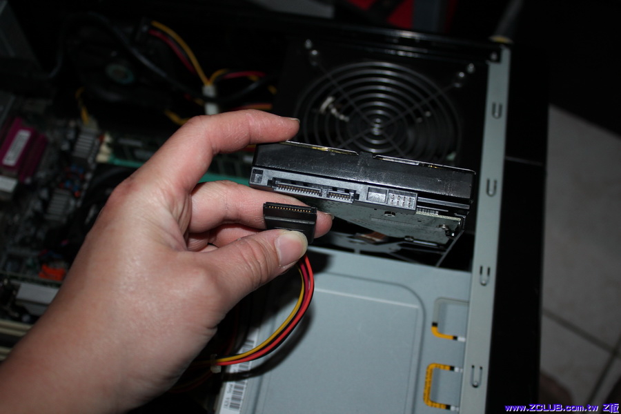

找出你POWER上的SATA電源線

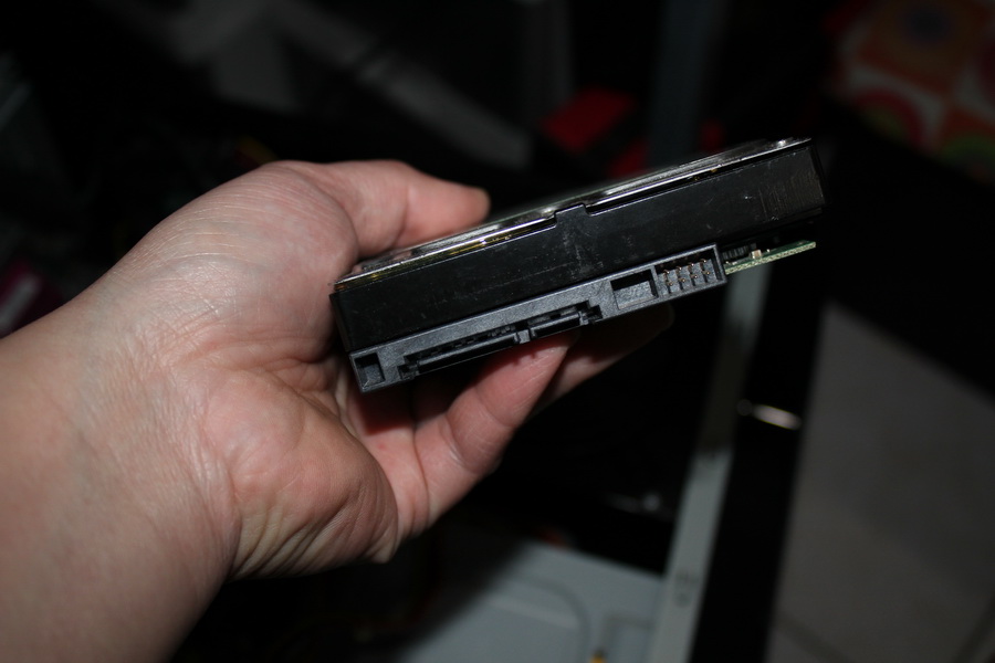

然後準備好一條SATA用的資料排線
拿起硬碟看一下他的屁屁(羞)
照以下這樣插進去(OH~YA)

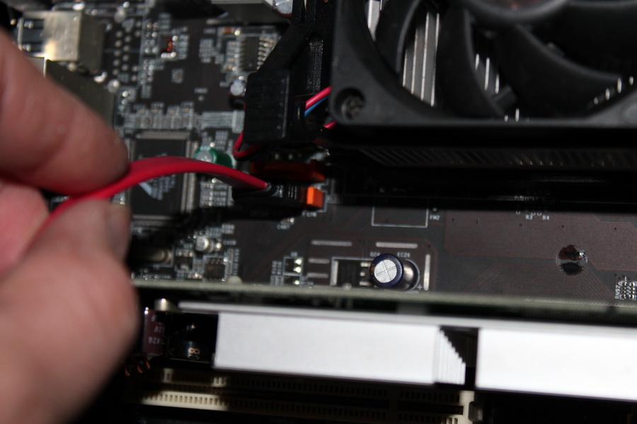

以上這樣算大功告成
之後找到主機板上的SATA插孔~插進去就對了
要注意方向喔~有防呆不用擔心~但別硬插!!

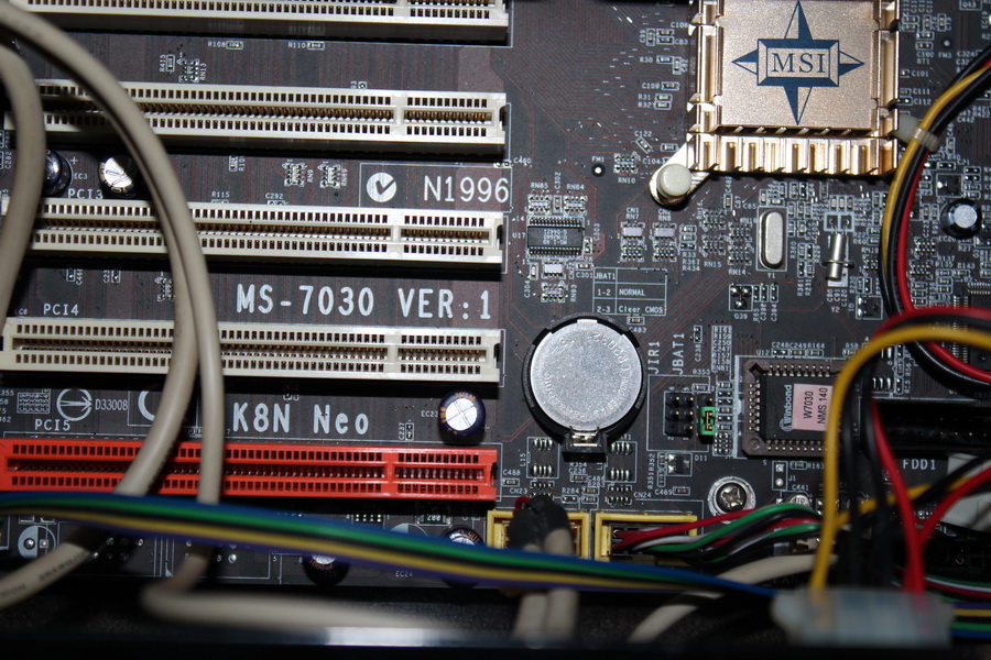

為了使BIOS長的類同
所以我翻箱倒櫃找了一片MSI  K8N  Neo 來
讓你有點親切感.....
之後接完後~螺絲鎖好~蓋子蓋好就可以把power打開了

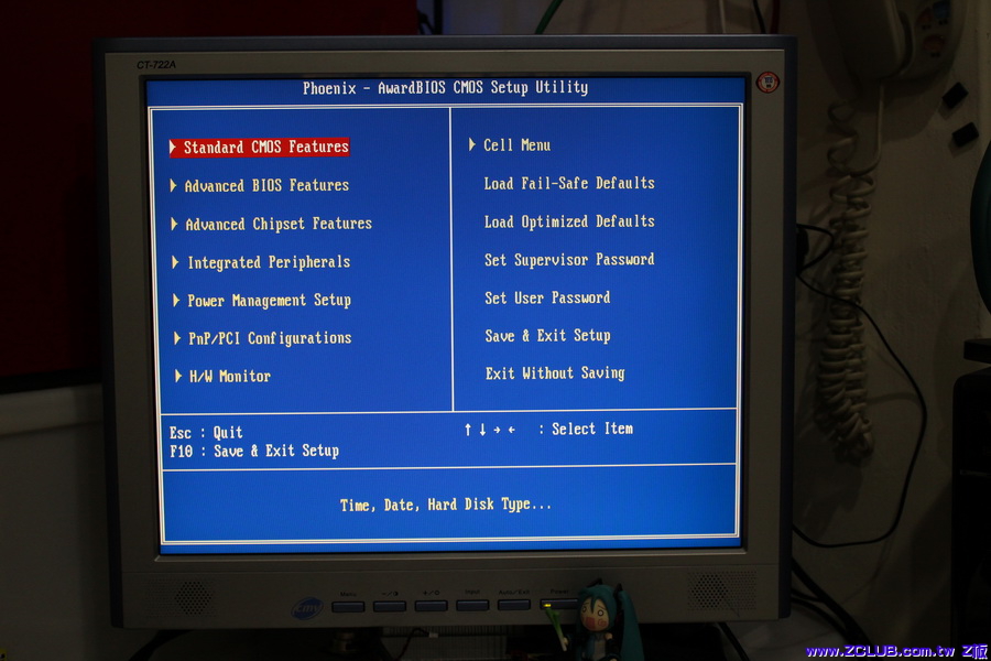

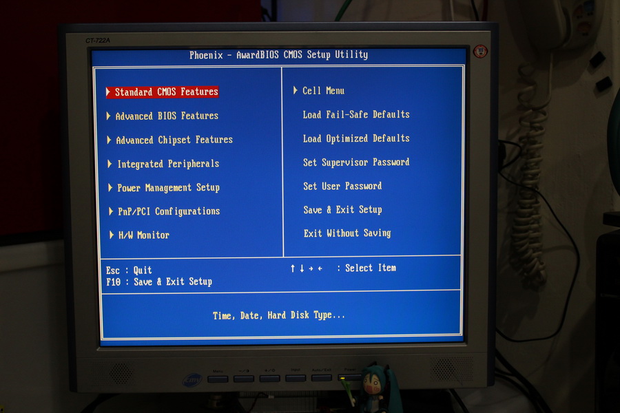

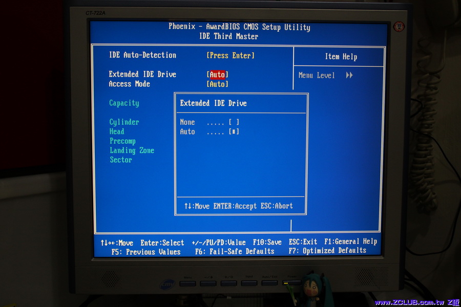

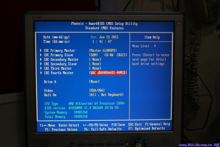

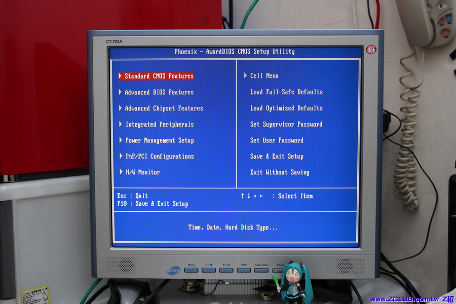

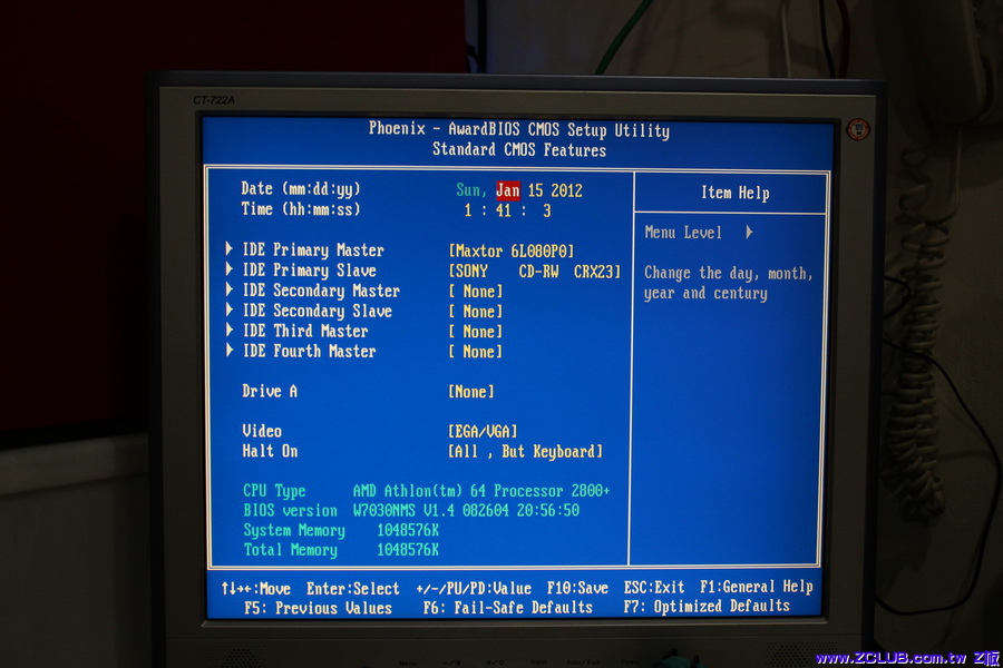

好~!!   開機後....按del  數字鍵那邊或是delete鍵都可以進入bios
找到跟我左邊第一個一樣的英文選項進去後
會出現這樣的畫面
紅色這邊代表的是有抓到硬碟
要是沒抓到會長這樣
啥都沒
原因有可能是關掉了~那就要找看看了
在每個None的那一條enter進去  看看是不是都在此狀態
不是的話請把它變成auto然後再去點上方的press enter
確定請按enter
離開此頁請按ESC
反覆尋找  press enter有找到的話
就會像剛剛紅色那一條的結果一樣
然後要離開請按鍵盤上的F10  再Y  再ENTER
或是退回主頁右手邊的 SAVE & EXIT SETUP

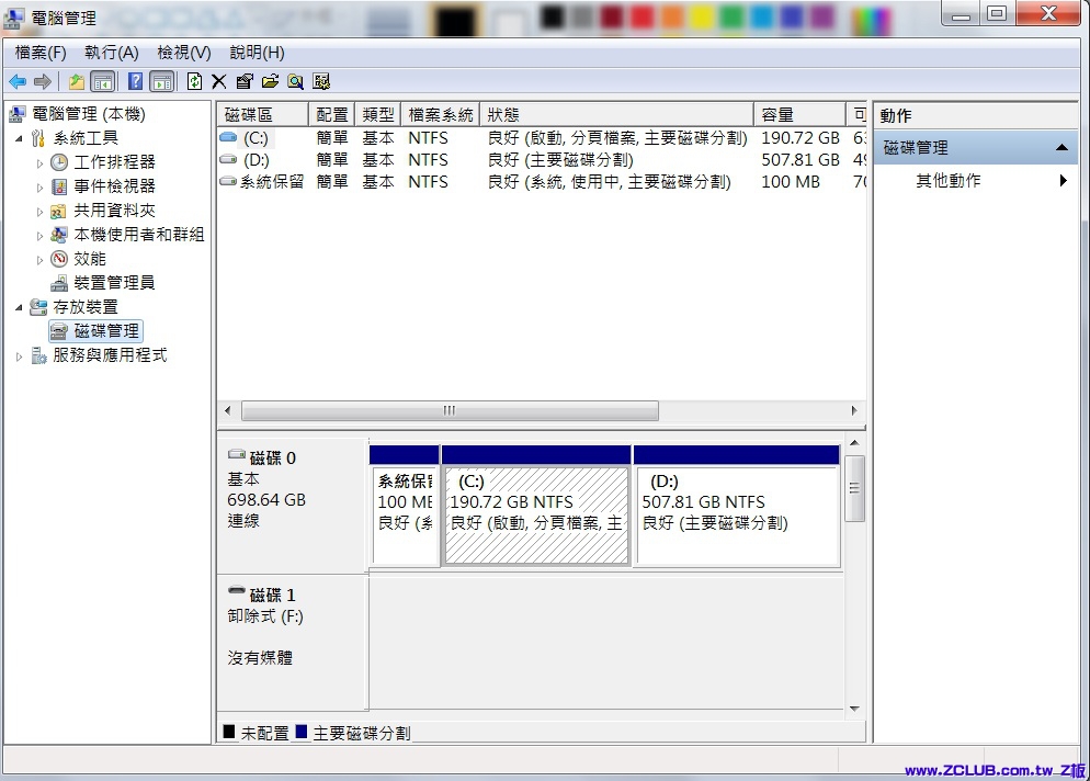

先在"我的電腦"上右鍵會出現個管理
點進去後左邊下面會有個磁碟管理
找到你剛裝好的硬碟再上面右鍵
格式化或是分割一些什麼有的沒的都可在這執行喔!!

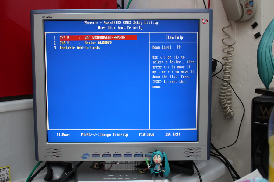

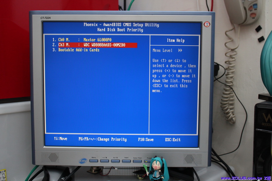

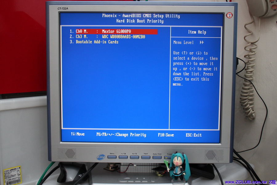

指定某碟為BIOS第一硬碟的方法如下
第一個一定是進入BIOS
然後到這個英文
再到這個英文
你會看到是這樣的畫面
然而我以808G那個為例~先將紅槓槓按↓選到它
點一下數字鑑旁的"  +  "
就會往上移...
相反的按了"  -  "
就會往下移...
好了後就可以SAVE&EXIT SETUP了
