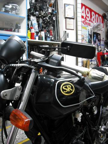

回復 dragon 的帖子
直接加工原廠端子去鎖?
 楼主| 发表于 2012-3-9 00:52:59 | 显示全部楼层
回復 ms_0100200 的帖子
應該是換顆端子
因為我沒有你加攻的那個好貨
目前想到的是用某端子來鎖鎖看
发表于 2012-3-9 00:56:31 | 显示全部楼层
回復 dragon 的帖子
我所知道的端子型後照鏡一般都是用橡膠撐著的~跟愛將還有野狼的端子一樣~
話說要鎖端子的話要看看端子的厚度夠不夠
端子厚度太薄會出現拉桿與後照鏡干涉的狀況~
 楼主| 发表于 2012-3-9 14:46:38 | 显示全部楼层
回復 ms_0100200 的帖子
是還沒這個大礙啦~因為有稍稍比對了一下
要是不行可能會用FZ的端子去車~又重又穩又考看

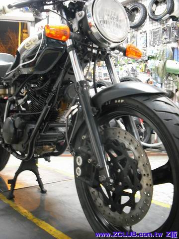

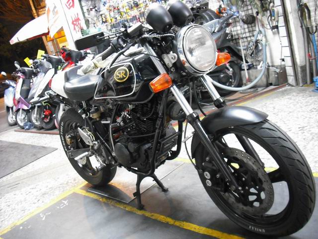

這應該算最終章了 雖然還是假組 囧
車子大約就是這樣而已 剩下管子 化油器 還有側蓋沒裝上
電系還要再接一接 就可以試發上路了
引擎小小升級62缸 化油器的話應該沿用原廠然後小小調整一下
畢竟這對我來說是個騎氣氛自嗨的車 夠用就好@"@
Goose350砲彈型儀表.
牛角照後鏡.握把還未裝上
車頭部份的配置 原先想要把牛角弄在平衡端子 但覺得尾殼較瘦裝起來會太寬
左右兩邊的煞車開關線用電鍍結束線來包裹 增加一點點的造型
分離把使用FZ1的 這是為了騎姿上不要太趴~不然下置些的分離把我相信味道上會再好一點
副車架全數保留 因應快拆可以換成原廠雙座 才可以載人 要完整的話需砍掉副車台
我是備有SDR整個後座 上去後完整度會較高 用拆裝副車台的方式
但因為太麻煩了~而且較不希望破壞性改裝~所以就使用這種較半調子的作法
大牌架用雷射切割品 目前是束帶假組樣貌~基本上後面做好的角度是這樣子為基準
左右方向燈為大車的OEM產品.
FZ1分離把和缸蓋都帶點仿舊感 用鋼刷帶出點年代感
左右開關原先有想要更換~但不想花太多錢~功能無礙就將就用!
油箱看過去的車頭我非常滿意~加上上三角台的白鐵護片~車子以黑 消光黑 白 金屬色 為主體
油杯及油錶分別掛置於左右兩邊 外面考慮要不要裝白鐵側蓋.支架還未上漆為金屬原色
屁股非常的細.相較之下方向燈很寬 這是另人憂心的事~怕左右方向燈會被幹爆
基本上人坐在上面時看起來是不至於太寬(自我催眠)
我超愛的SDR尾座組跟愛將油箱線條相當速配 這也是我選用愛將和SDR結合的原因
車頭整體大略很制服 不同之處只有近看才有差別
消光黑的大燈碗公.FZ1土除.錶殼.盡量讓車子顏色素雅些.遮醜也方便
FZ2前框+雙子星幅卡+320MM碟
幅卡選用銀色是為了讓車子不要有太多突出的色系(除了中置避震器的紅色)
加大碟的視覺張力是相當不錯的 如果是前後鋼絲框當然更棒
但考慮到內胎以其鋼絲框更改的價格過高.選用就容易取得.又保值的配套方式
車身線條為水平 之後會調整狗骨頭讓避震器硬度提升 順便提高一點屁屁的高度
讓車子看起來多一點點運動感 但也不會翹太高 因為這樣會走味
愛將其實不小台 旁邊為FZR 當然兩車實際比對還是有點差距的XD
鏡頭前後的錯覺.後面的FZR變好小台 明明一個是3.0/110胎 跟一個2.15/100胎 XD
好似15"跟17"一般~XD
打完收工@"@
