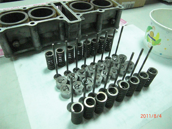

並列四缸排汽聲.一定要四個排汽口並排相連以1-3-4-2順序連續爆炸
才能產生你想要的聲浪.即使是單凸2汽門的四缸引擎.仍有相同的聲浪
就算是DOHC 16V的"V型"四缸引擎.也不會有並列四缸的聲浪
所以不管你怎麼做都是徒勞無功.若那麼容易改出四缸聲
上次有人貼的腳踏車電子尾管.那個倒是比較實際
請問 前輩 那 中間那圓柱體 是甚麼東西呀 ?  发表于 2012-4-24 16:51
