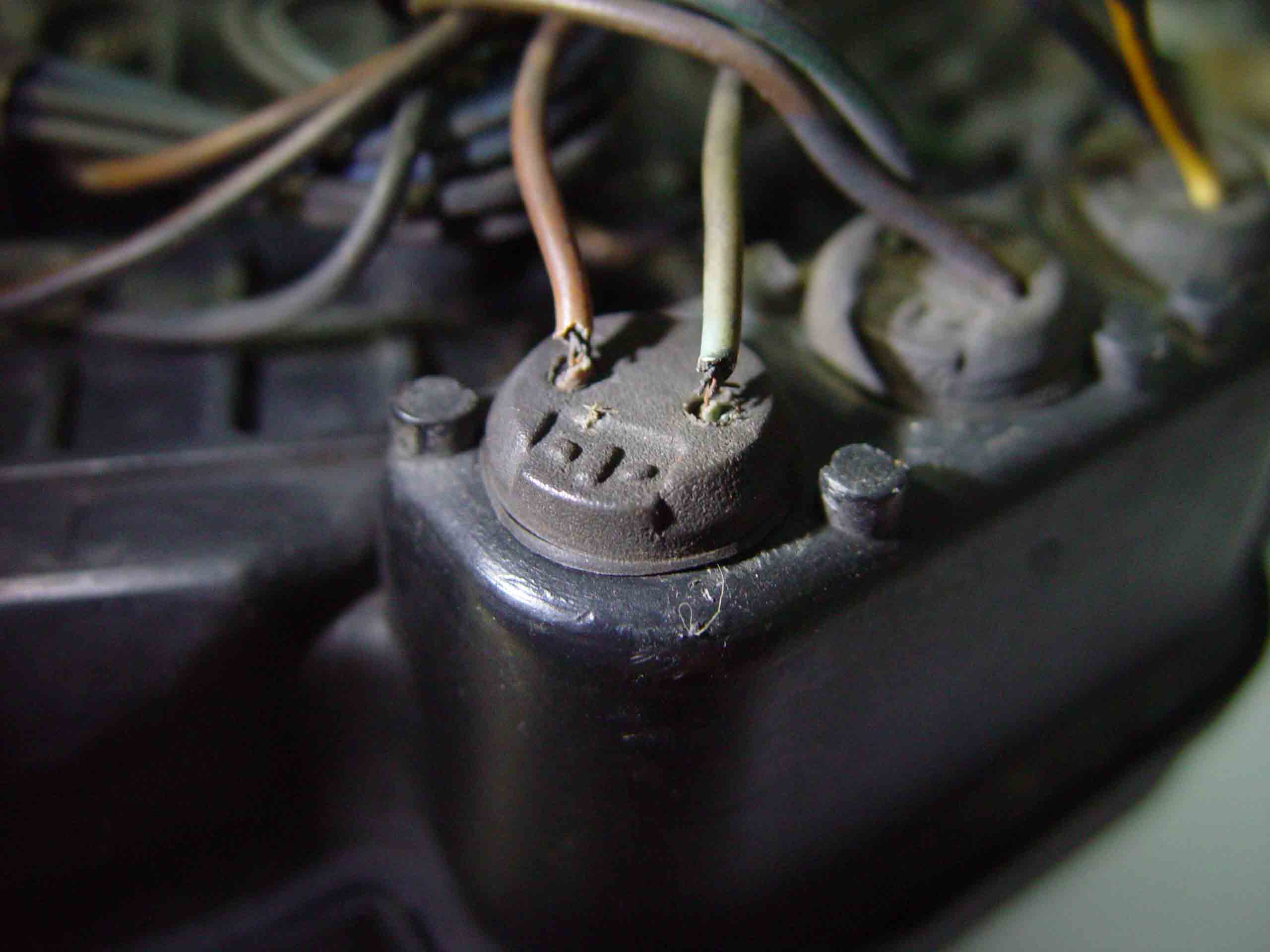

最近發現
空檔燈的線頭搖搖欲墜快斷了
兩邊都剩下一根鐵絲在撐:Q
除了找組殺肉的之外有麼替代方案嗎?
发表于 2009-8-18 19:23:38 | 显示全部楼层
一  銲錫補強
二 剪一條線頭組更換~同時焊接完~上熱縮套絕緣~
三 相信這不會有很高的難度~
四 加油~~
