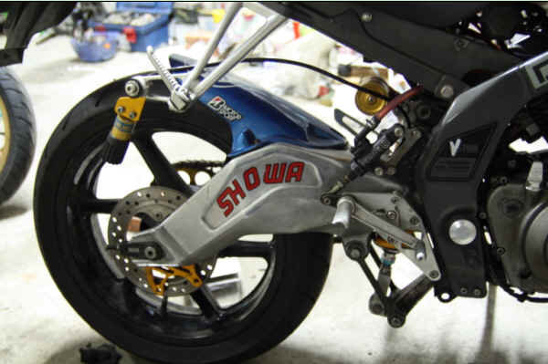

TZR125後搖臂可以裝多大的輪框/////???
发表于 2009-5-26 17:02:06 | 显示全部楼层
回應 1934# audi0809 的文章
3.5或者4.5都可以!!
4.5算是很一拜的改裝!!

发表于 2009-5-26 23:47:32 | 显示全部楼层
回應 1932# abrahamese 的文章
報告路隊長:
TZR125RR大海○臂------要去那找阿---
看到你的車車有改---好想裝一組○--><
发表于 2009-5-26 23:52:18 | 显示全部楼层
原文由 小野獸 於 2009-5-26 17:02 發表
3.5或者4.5都可以!!
4.5算是很一拜的改裝!!
請問TZR125RR大海○臂----要去那找阿---
指導一下吧
发表于 2009-5-27 01:10:09 | 显示全部楼层
回應 1938# audi0809 的文章
請找阿國大
发表于 2009-5-27 13:49:44 | 显示全部楼层
tzr125rr大海鷗避!!這是可喻不可求阿!!因為本身車就少!!所以價位一定高!!加上!!就算暫時沒用到!!也不一定會放!!所以!!一切都是運氣拉!!像我的3tj後總成!!也是誤打誤撞!!以最低的價格購入!!當然也是不會輕易脫手!!我看拍賣!!你是不是買了3xv的大海鷗阿!!??
