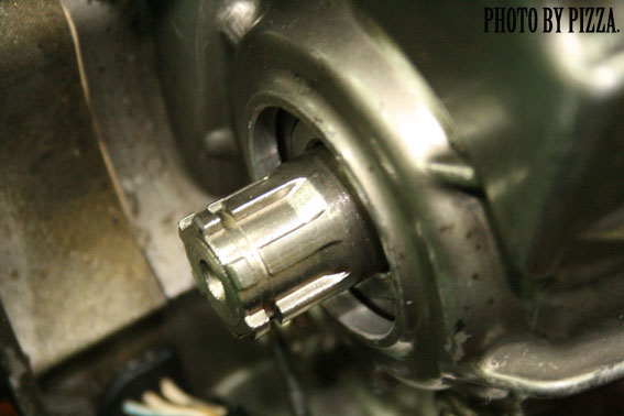

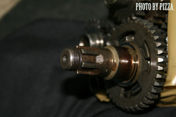

XV與FZR前齒的差別..
最近剛好有在改302..
順便拍照片跟大家分享..
XV前齒.
XV前齒.
FZR前齒.
FZR前齒.

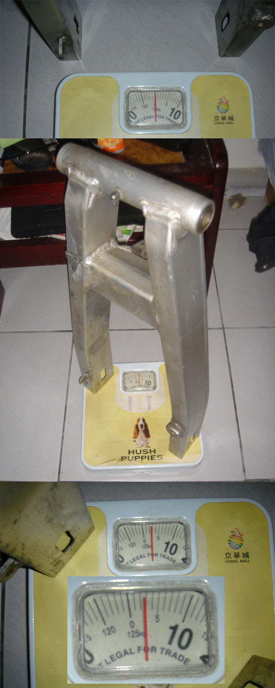

大追風拆賣~搖臂也被預定了~趁賣出前來測量一下
很多人都覺得這隻應該比FZR原廠搖臂重~FZR搖臂空重大約三公斤多
今天我也實際把兩隻搖臂都拿起來比較了~嘿嘿....結果
FZR搖臂很明顯重了一截~1KT既粗勇又輕量~鋁製不生鏽~半直上FZR
就是造型陽春了點~性能取向的朋友可以考慮這隻

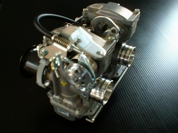

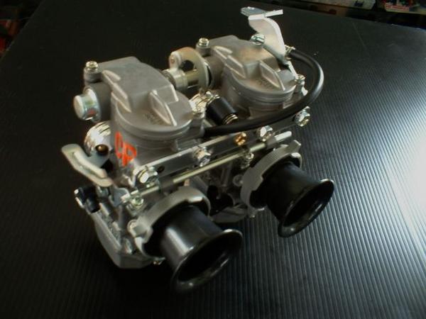

发表于 2009-2-2 14:16:24 | 显示全部楼层
cr  雙喉化油器  29mm.....
[ 文章最後由 93a1040 於 2009-2-2 14:17 編輯 ]
发表于 2009-2-2 21:22:17 | 显示全部楼层
原文由 93a1040 於 2009-2-2 14:16 發表
cr  雙喉化油器  29mm.....
這東西!!會不會太閃拉!!

回應 1852# 93a1040 的文章
請問是已經拿到實品了嗎?..不知道到時候願意發表一下使用心得嗎?.想聞香一下..^^..謝謝.

发表于 2009-2-6 18:22:04 | 显示全部楼层
這是直立側吸直拉的化油器吧
发表于 2009-2-7 13:59:56 | 显示全部楼层
原文由 greatleaf2003 於 2009-2-6 18:22 發表
這是直立側吸直拉的化油器吧
沒錯...想請問fzr會啥一定要用下吸的...側吸的不行嗎?
