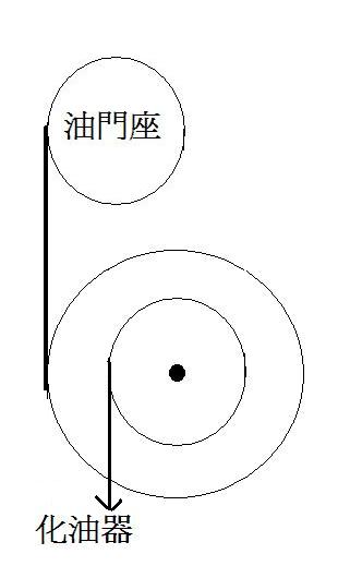

发表于 2010-3-14 23:16:44 | 显示全部楼层
回應 2226# dragon 的文章
不知是否類似這樣的裝置嗎?
不過這麼做 相同油門開度 所需的行程應該會變長一點點吧 (=油門要多轉一點)
发表于 2010-3-15 23:54:58 | 显示全部楼层
回應 2228# rockandroll 的文章
反過來就對了
原理當然是跟快速油門座一樣.同小古所說的扇型離中心點的距離
不知道是錯覺還怎樣.對拉的手感是比較軟Q一點.沒直接拉線來的
圓的大小是關鍵啦...取一個適合自己的手感
雖然快速油門座現在也設計多段可調.但就是想試試看
沒實裝所以只有用鐵管試試看...另外圓弧反方向有想過要弄反拉動作..
但是原件越複雜就越怕固障.而且油門的東西安全因素佔很重..
弄這個應該說好玩佔比較多一點...實用度還有待商確
