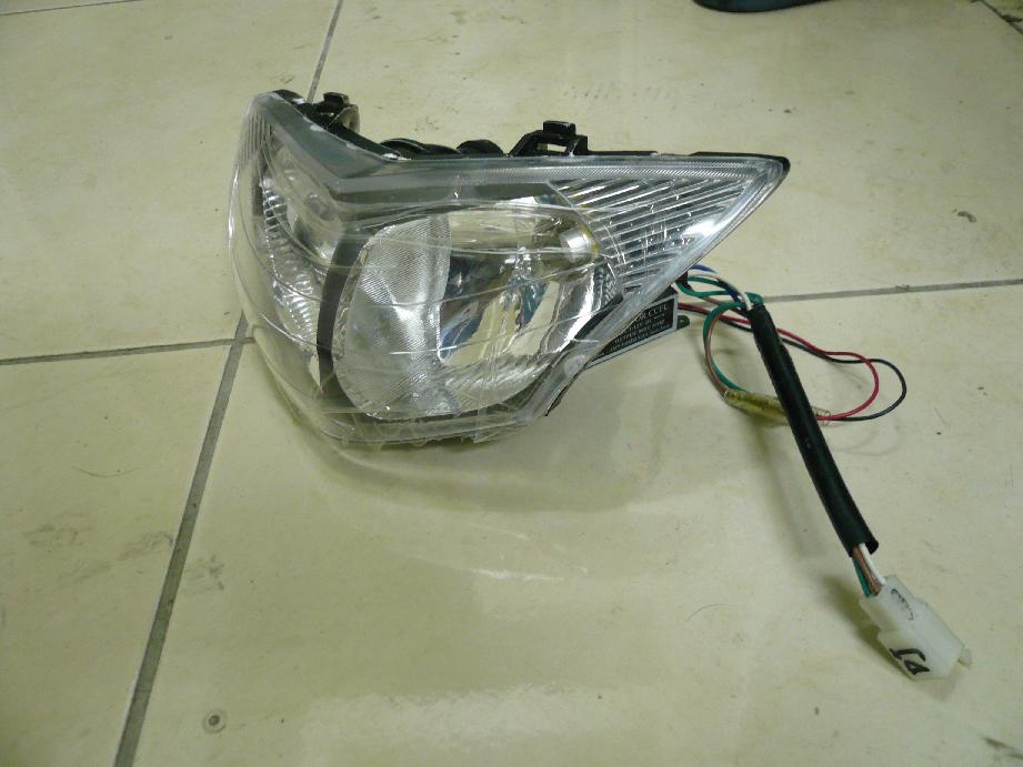

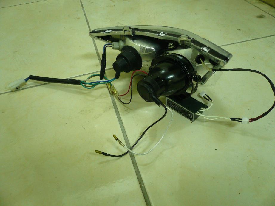

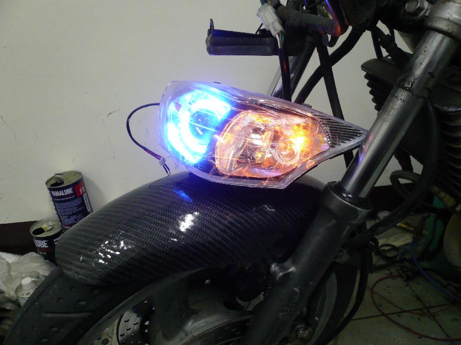

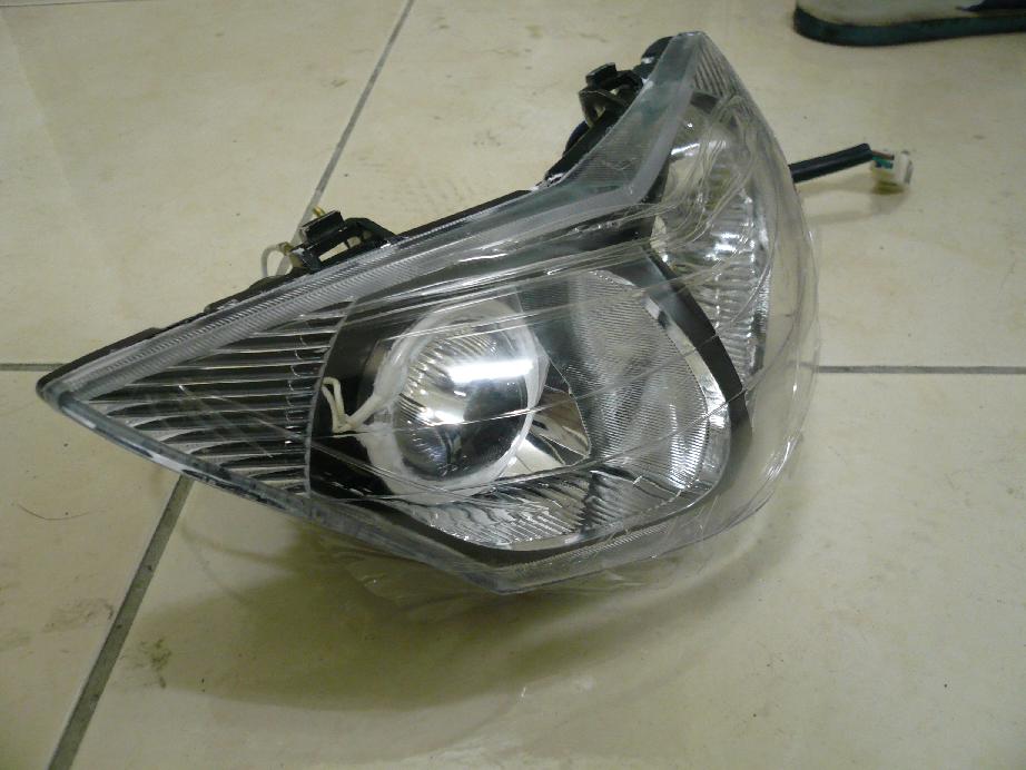

來貼一下自己改好,準備要改上的燈具
以及自製一代式樣碳纖土除
燈具的魚眼是自己做支架固定的,可微調
不是像一般用塑鋼土黏死的

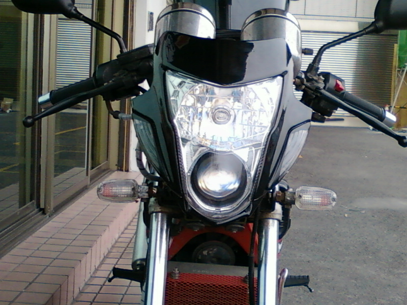

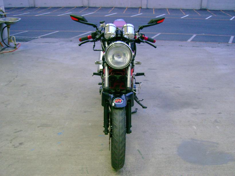

自己改...或網拍找找...
這是以前自己改裝的雙魚眼
這也是自己改的單魚眼鬼面罩....
但是用到最後..還是原廠最好用...
