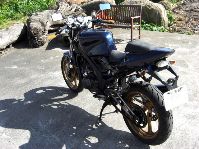

发表于 2010-10-16 21:59:17 | 显示全部楼层
你說的應該是這個吧?
或這個

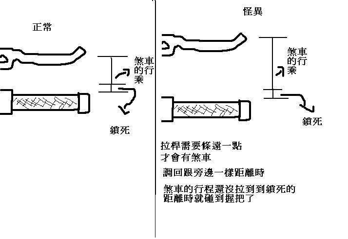

請教有改直推的各位,最近上了F牌14MM的直推。
手感軟Q軟Q
不過拉的煞車行程跟我去拉別台的行程短短的似乎不太一樣,但是我
空氣都有放乾淨。
我直推用14mm推兩顆原廠卡鉗。
這樣是適合的嗎?
還是說15mm或是17mm比較適合用來推原廠卡鉗?
我卡鉗油土封及活塞都有用維修包換新了。
謝謝

发表于 2010-11-15 10:14:57 | 显示全部楼层
原文由 loveyoufzr 於 2010-11-15 05:34 發表
手感軟Q軟Q
空氣都有放乾淨。
我直推用14mm推兩顆原廠卡鉗。
這樣是適合的嗎?
還是說15mm或是17mm比較適合用來推原廠 ...
總泵太小 OR 柱塞行程太短
<簡單說法就是這樣>
如果要一樣的手感,那就要算一下,放大倍數出油量
才可以保持正常的效果!!
不是改就是好低!!
发表于 2010-11-15 15:18:48 | 显示全部楼层
回應 2364# 495m2596 的文章
那如過要適合原廠的兩顆卡前的直推應該用到多少的呢?
有找到15MM的和17MM的
15的裝起來手感會一樣嗎,如果換成17的會變成怎樣呢?
不好意思對卡鉗該配多少MM的沒什麼概念..

发表于 2010-11-15 19:10:12 | 显示全部楼层
原文由 loveyoufzr 於 2010-11-15 15:18 發表
有找到15MM的和17MM的
不好意思對卡鉗該配多少MM的沒什麼概念.. ...
直推17 應該是沒錯了!!

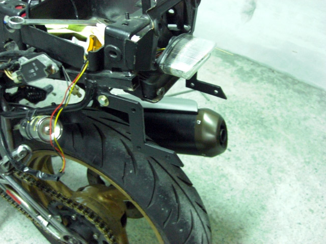

发表于 2010-12-12 20:58:29 | 显示全部楼层
請問之前花蓮炫欣的大牌架還有在賣嗎?

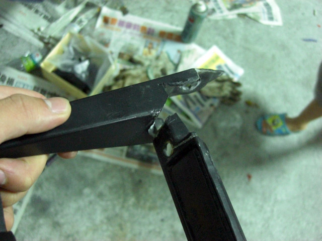

剛才發現我的GPR牌架斷掉了,現在只好用半組腳踏後移當牌架了
发表于 2010-12-13 14:00:06 | 显示全部楼层
回應 2370# gnkkk1100202 的文章
應該有啦
不過看到你牌架斷了還真是無言=.=
是震斷的還是撞到的= =
发表于 2010-12-13 17:21:45 | 显示全部楼层
回應 2371# dragon 的文章
稱了好幾個月才斷的:Q
