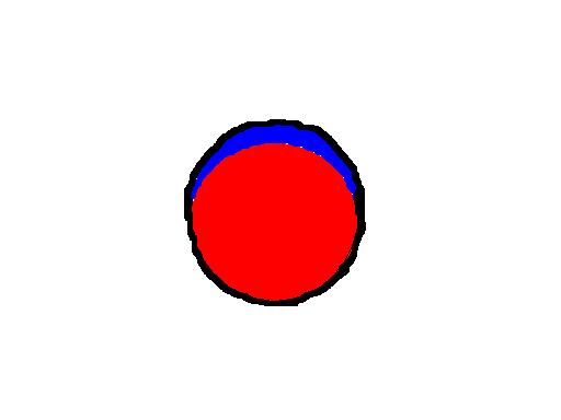

回覆 dragon 的文章
你誤會我的意思了
我說的密和度不是間隙的問題
就是當油箱罩蓋上去時
在油箱加油口位置那附近 旁邊會有一部分蓋不到
變成說從上面看下去的 會看到原本的油箱
紅色 是加油口位置
藍色 是油箱本體
黑色 是油箱蓋
這張是示意圖
不曉得有沒有人看的懂= =
示意圖
示意圖
发表于 2011-2-19 23:12:38 | 显示全部楼层
回覆 q329879 的文章
嗯...我沒有誤會你的意思
同一款的雷克思油箱罩的公差就很大
因為脫模時沒弄好造成變型的就是你圖裡所顯示的樣子
有一位賣家在出清的雷克思粗胚殼 他的油箱罩明明是同一款
但拿起來比對就會發現油箱頭的地方形狀有點落差
光這點就會讓罩子卡上去的時候造成加油口對不到 或是油箱下側遮蔽不到的問題
真的只有實際罩上去比較準....
利用油箱貼去墊高某個位置可以調整罩子變型的部位 因為罩子是有彈性的
只是那種變形量過大的就沒救了..能太大不能太小...運氣運氣
