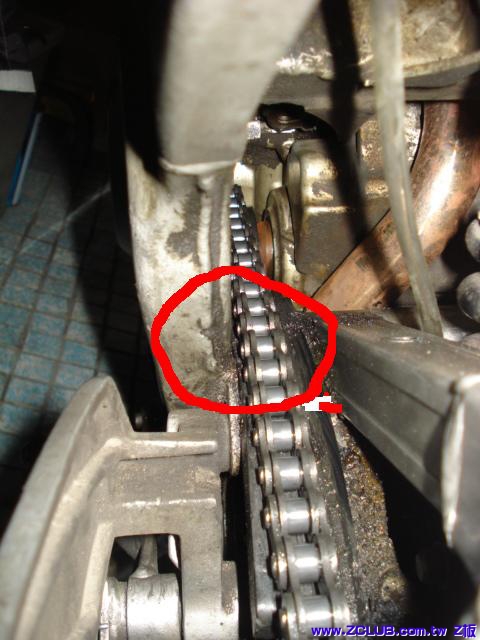

本帖最後由 maybe928 於 2011-9-11 10:05 編輯
回復 dragon 的帖子
照了照片 是我車台內縮了嗎?
這邊離鏈條超近的
還是說這是正常的
发表于 2011-9-11 10:46:40 | 显示全部楼层
回復 maybe928 的帖子
強者我朋友的428鍊條沒這個問題
另外一位強者我朋友的話看起來是跟你差不多.看起來很近
但沒磨到車台
你鍊條有磨到車台了嗎?
发表于 2011-9-11 12:25:24 | 显示全部楼层
回復 dragon 的帖子
多謝 看來我也要改成428的了
轉起後輪感覺有點聲音
发表于 2011-9-11 13:02:05 | 显示全部楼层
本帖最後由 dragon 於 2011-9-11 13:02 編輯
回復 maybe928 的帖子
有沒有磨到看車台上有沒有磨痕就最準了
如果有疑慮的話你可以考慮在練條邊緣沾一點點黏性黃油(牛油)
然後轉動鍊調一圈後 看看車台有沒有沾到牛油
就知道距離是不是太近了
