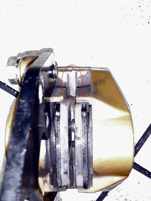

其實這就是卡鉗吃孤邊,我後輪之前也是常常一直叫,那是GPR的通病,我身邊騎GPR的朋友都會這樣,後來我賭爛不爽就又去換一組原廠的卡鉗,不過我想也撐不久,所以我決定下次要換寧願換仿B的,價錢跟原廠差不多,而且還更好==

來令片>煞車皮
後輪卡鉗會機機叫真的是通病(就連牽車都會有叫聲).原因是卡鉗座與卡鉗設計的角度有點偏差.如果拆下來令片(煞車皮)來仔細看看.你會發現來令片吃到的都是前面一個點.之前大都會選擇將來令片磨薄一些.是沒有錯聲音不見了.但是過了不久磨到一個程度後聲音又會再度出現.這真的會讓人很抓狂......
所幸後來經某車友受教之下將前卡鉗後移.上了訂製的卡鉗座之後.這一切惱人的聲音完全改善一直到現在一沒再出現過!
以GPR的卡鉗分配設計來說.前.後卡鉗是完全相反配置.....很無言....原廠前對二力道略顯不足.後單二力道卻顯的太大.大到有點過分急煞時很容易咬死造成滑胎...
我現在已改成前(G-MAX)仿B對四.後原廠對二的分配法.這樣的煞車力道很輕鬆對我來說極為滿意.若是有印象的話.不仿留意一下大輪子(檔車OR重機.CB400...)幾乎都是這樣子的分配法的.以上讓你做個參考!
