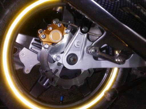

原文由 hwt0512 於 2010-2-2 22:56 發表
來令片>煞車皮
後輪卡鉗會機機叫真的是通病(就連牽車都會有叫聲).原因是卡鉗座與卡鉗設計的角度有點偏差.如果拆下來令片(煞車皮)來仔細看看.你會發現來令片吃到的都是前面一個點.之前大都會選擇將來令片磨薄一些.是 ...
kenny大,那個後卡鉗上移有圖嘛?
請問是去哪邊用的??
因為換玩新的沒兩週,他又在叫了

回應 3820# FINDOUTMYLOVE 的文章
上移是有連帶碟盤一起加大10MM 變成220MM,剛好換成前面的對二卡鉗~
(下雨到一定程度單二卡鉗覺得沒什麼用說!)

原文由 FINDOUTMYLOVE 於 2010-2-3 11:45 發表
kenny大,那個後卡鉗上移有圖嘛?
請問是去哪邊用的??
因為換玩新的沒兩週,他又在叫了
我是沿用ROY車友的.當初因為他正好要賣車所以將車上的全部改裝品全部拆賣.所幸有我想要的.呵呵!
不過要後移最重要的是訂製卡鉗座
來令片>煞車皮
對阿對阿..我急煞.輪胎會左右晃.嚇死我了
下雨天更明顯
