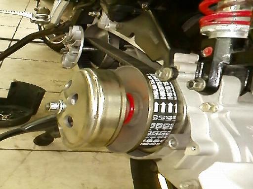

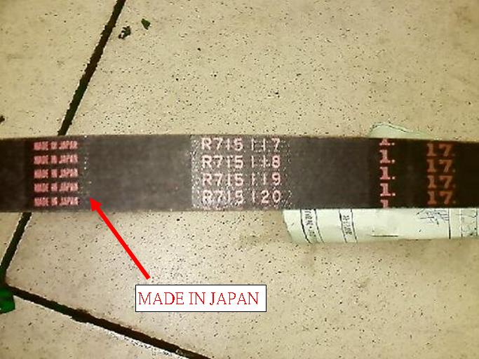

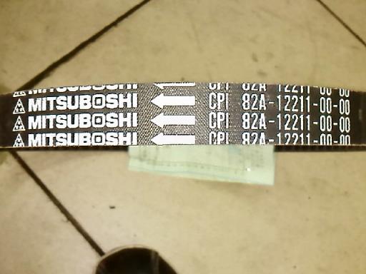

发表于 2010-6-19 23:05:02 | 显示全部楼层
沒錯!跟阿銘的那一條一樣乍看之下是MITSUBISHI瞬間有給它爽了一下.......
轉個角度來看又給它爽了一下....是MADE IN JAPAN滴.....
裝上去的感覺.....又給它爽了一下.....很不賴.....
可惜啊!傳動蓋蓋上了就什麼都看不見了........

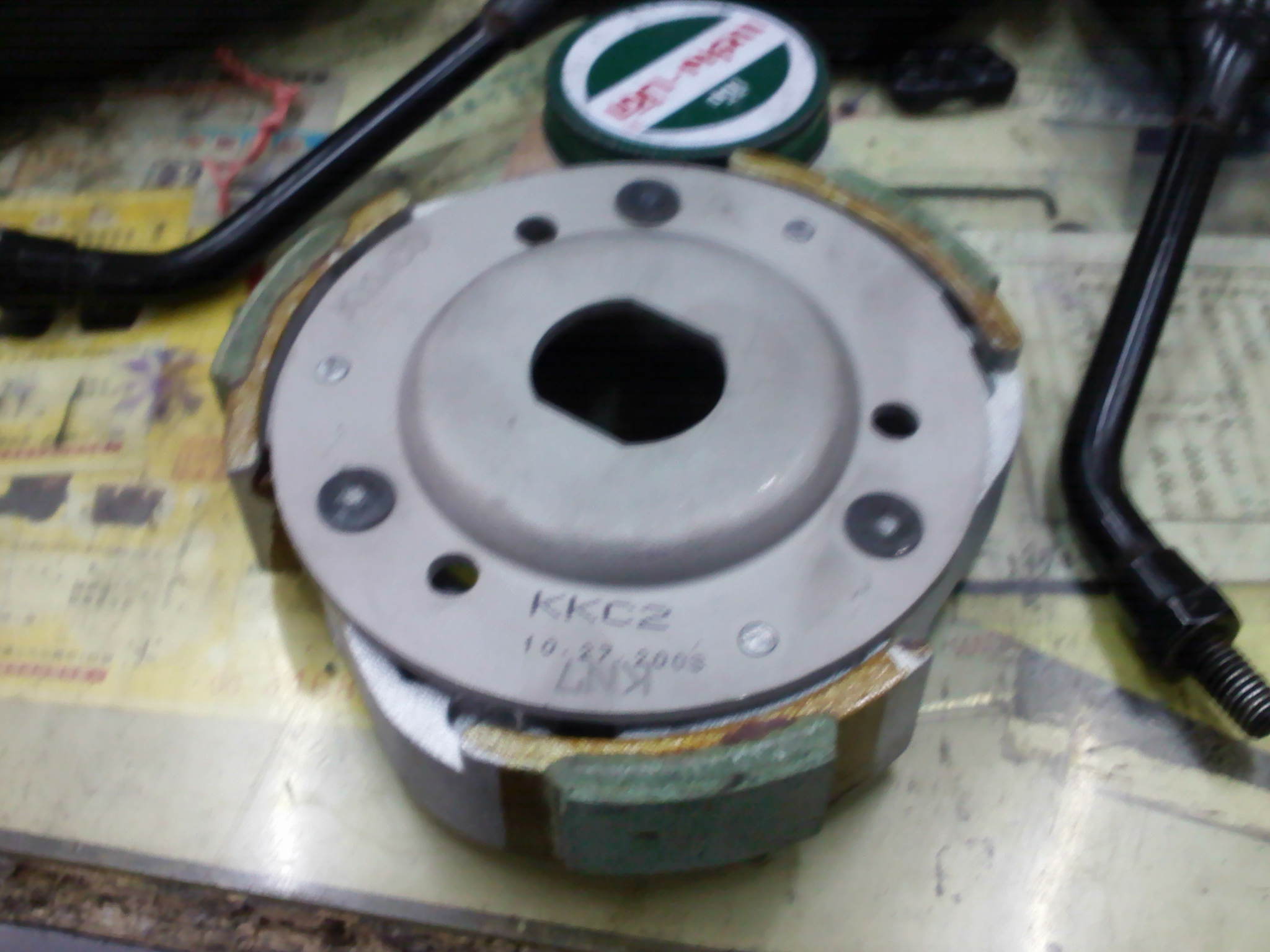

:提供一顆離合器:
黑大!有一顆離合器如果有辦法找的到的話我覺得是還不錯用!就是我現役的這顆名流150(綠皮直上).當初也是陰錯陽差原本叫的是EGO.結果塞不下.後來材料店再補送一顆名流150的來.竟然整顆塞能碗公而且飽飽的.離合去蹄片邊距離碗公間隙只有2mm.上路測試之後發現2500rpm車子就開始滑行.我想這算是我運氣好吧!哈哈!

发表于 2010-6-20 03:02:04 | 显示全部楼层
原文由 hwt0512 於 2010-6-19 23:05 發表
27872
27873
27874
可惜啊!傳動 ...
原廠買的皮帶(米茲飽死牌....不是米茲逼死牌...跟我上次於皮帶材料行買的一模一樣...但是我的上面沒有cpi字樣)....幾個小朋友??
你的碗公好像跟我的看起來不太一樣.....你的是小圓孔....我的是大橢圓孔
你可以暫時不加蓋跑幾天.....反正現在天氣已放晴又不下雨
我自從上風葉換過到現在還沒加蓋....以便每次要出發前隨時檢查看會不會再發生卡死吃盤子的狀況....連下雨都照跑....反而被雨水洗的很乾淨...而且皮帶與離合器(開閉盤組)也沒打滑的跡象
[ 文章最後由 chienstar 於 2010-6-20 03:08 編輯 ]
发表于 2010-6-20 14:11:29 | 显示全部楼层
回應 4046# chienstar 的文章
那顆老離合器9張紅的還是一張藍的......有點模糊了....
皮帶的話是死豬價1 藍二紅.不過結帳的時候只收我1藍.呵呵!
圓孔的大小是不是跟散熱有關?如果是這樣的話那我會覺得我的傳動溫度有比較高一點吧!
這顆離合器遇到過最糟糕的一次狀況就是去年八仙樂園回南部之後在苗栗路段遇上暴雨.雨中行車一直到台中(連續幾小時).連續遇上路面積水約10~15CM高.長時間下來導致離合器浸水打滑.瞬間完全沒有動力可言......但我想應該是每一種離合器遇上這情形都會如此吧!
