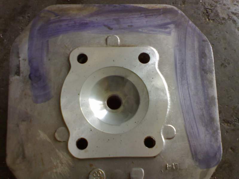

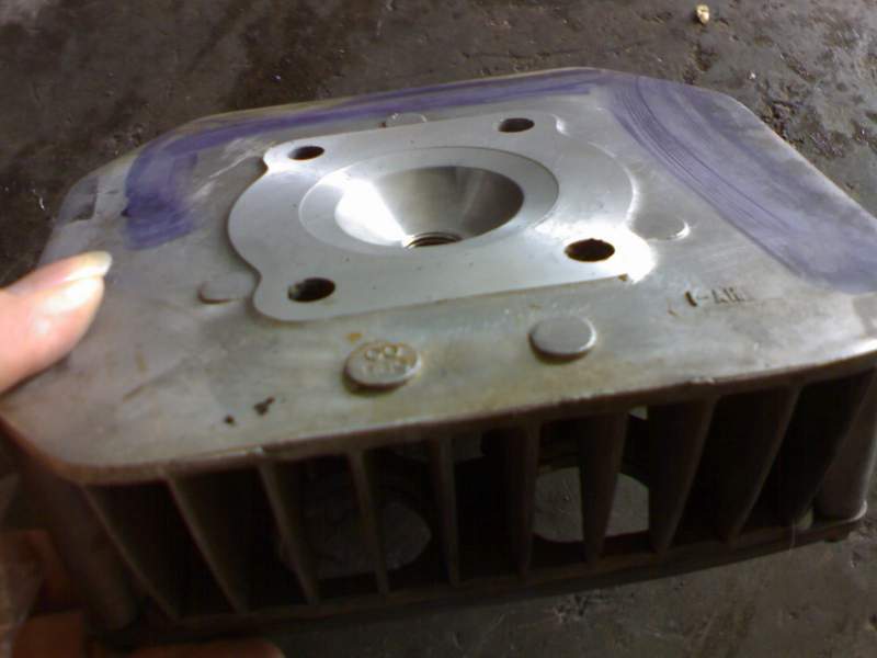

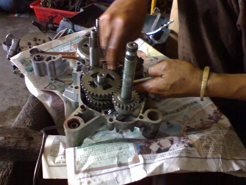

当然压缩改装~决对不能乎略
原来压缩是7:左右<忘记了==>
车矮缸顶2MM
在来燃烧空间修改~配合活塞大小
<13%>燃烧室

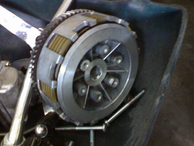

废話少說了

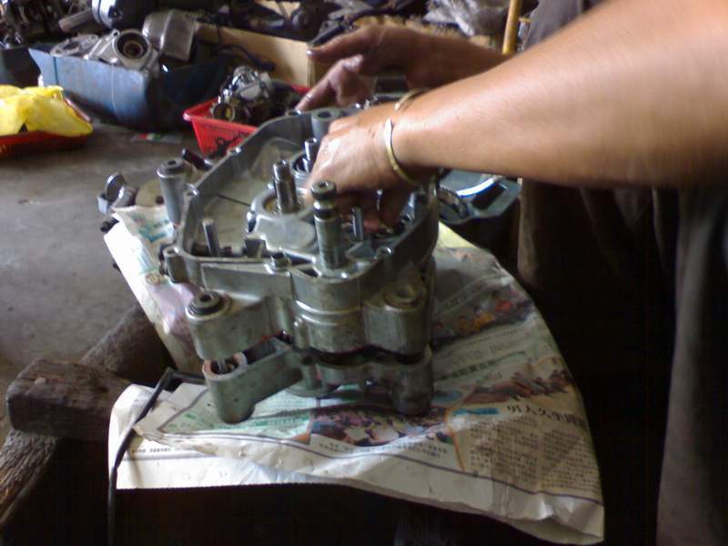

安裝引擎~
呵呵~~﹗﹗為了提昇離合器﹐原本只有四條彈簧改換成六條彈簧~^^動力輸出就不容易流失~^^ ...

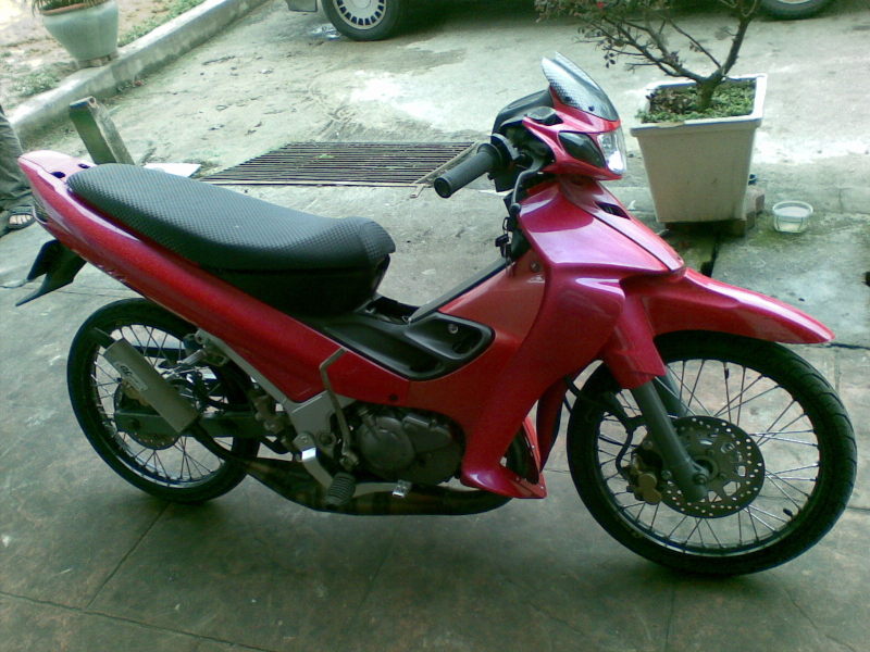

\\\廢話就少說些吧~
發那麼多帖~大家看了也不清楚~畢竟款式陌生==
就直接等刊完成做品吧^^
看看以下~從青蛙變王子摸樣^^
訂造排氣管~一律搞定^^順便噴粉紅^^
訂造排氣管~一律搞定^^順便噴粉紅^^
這是貼上亂七八糟的圖案==
這是貼上亂七八糟的圖案==

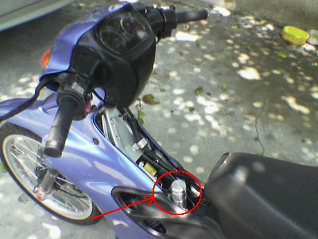

感覺好威呀.這車跟泰國的LS125感覺頗相似.請問他有用YAMAHA的YPVS 裝置嗎?
~嗯此車原裝是沒有YPVS系統
不過可以改裝~早期我的愛車也是有加裝此裝置^^
注意那個紅圈點~
注意那個紅圈點~

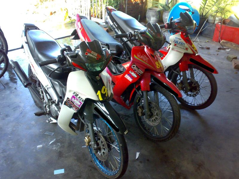

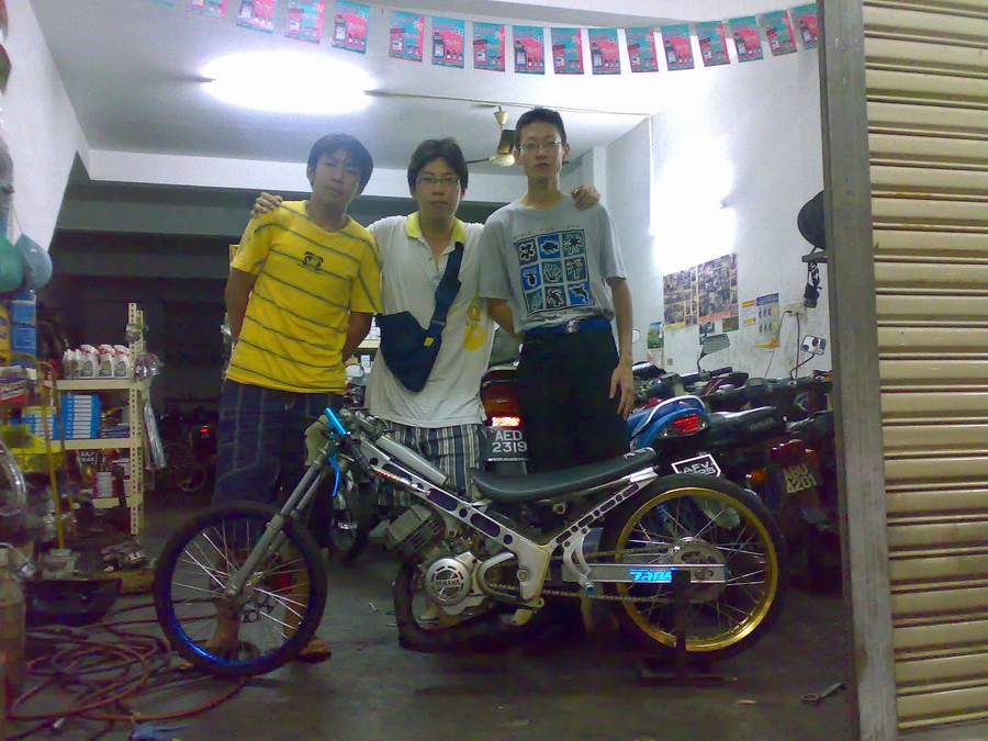

哈哈~猜猜看~那一位是我^^
這輛車像腳車般~不要誤會~這台如假包換YAMAHA125Z風冷車==
這台改裝設定加速300M~400M
400M加速最佳記錄11.25~12.00秒
