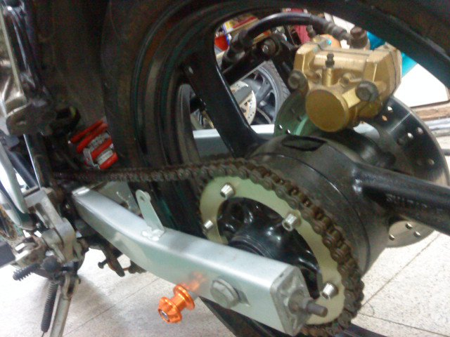

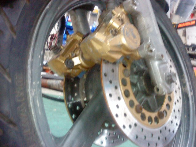

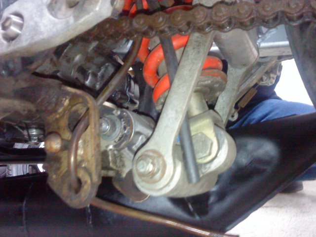

回應 1377# tungkechih 的文章

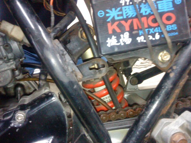

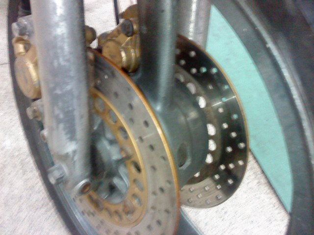

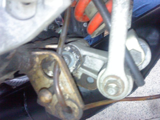

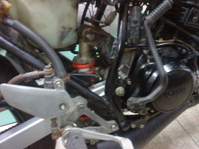

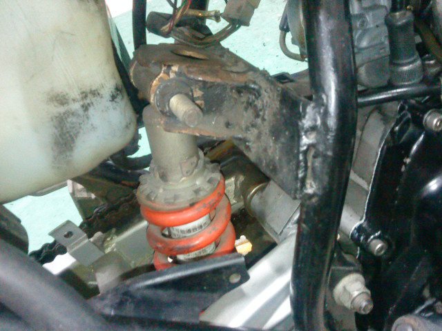

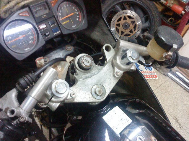

以下是我改FZR前後總成給你參考看看
发表于 2010-12-22 19:14:26 | 显示全部楼层
不錯喔把多連桿也改上去了~
連桿上座結構再強化一點會更好唷~
單槍是否會很硬?  印象中原廠FZR單槍就超硬了...
发表于 2010-12-22 19:39:50 | 显示全部楼层
回應 1386# pussy_liang 的文章
我忘記拍上座背面有加強
單槍避震我覺得有點軟..
不過坐起來倒是很舒服...
缺點是空濾只能裝芭樂.

发表于 2010-12-22 20:55:42 | 显示全部楼层
基本上改單槍..避震器的選擇相當重要..
且燒焊的角度更重要...後懸吊一定不能硬...要QQQQQQ
像我是把多連桿捨棄..這樣一來偷輕很多..
多連桿系統加上長的避震..個人感覺重很多..損壞維修麻煩
雖然多連桿系統好處多多...
