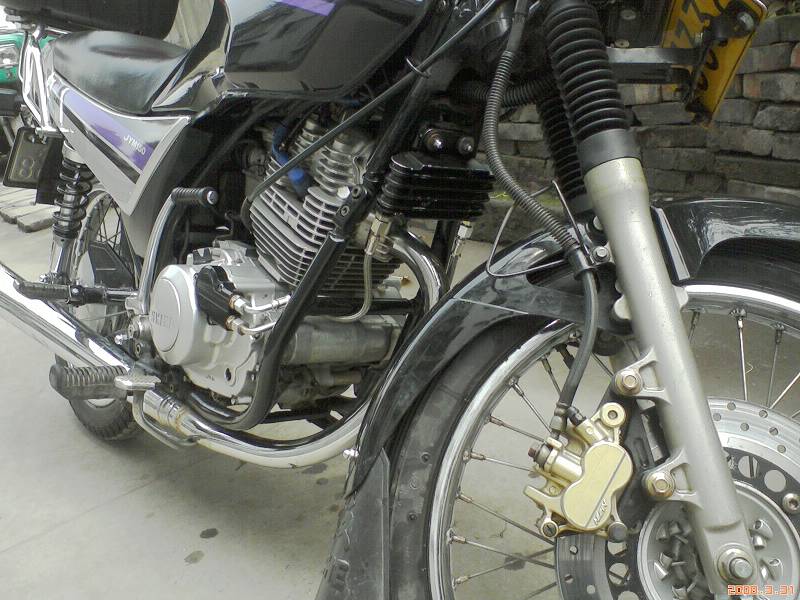

[分享] 【平衡的快適感】SR150街跑化&223升級全記錄

還有請問樓主一下
您汽缸頭是原廠下去家大汽門嗎?
或是TW225的缸頭呢?
感謝您的回答
 楼主| 发表于 2008-12-10 00:13:15 | 显示全部楼层
原文由 zanlinkin 於 2008-12-9 23:50 發表
這真的是神人...
小弟還有一大段路要走........難以望其項背
還有請問樓主一下
您汽缸頭是原廠下去家大汽門嗎?
或是TW225的缸頭呢?
感謝您的回答
小弟不是神人,只是個跟隨在烈士腳步的人啊XD~
我的缸頭完全沒動,原廠設定。
當然如果用TW的缸頭效果會更好,
不過現階段騎起來已經是相當令人滿意了。

原文由 zaxace 於 2008-12-7 23:56 發表
再請教幾個問題:
1.這個尾殼要上愛將需要連坐墊一起換嗎?
2.那個中缸是祖國"勁龍"的中缸嗎?他的活塞也是15pin的嗎?
  再請教幾個問題:
1.這個尾殼要上愛將需要連坐墊一起換嗎? ~~~~~~~~~~~~~~~是的要更换坐垫
2.那個中缸是祖國"勁龍"的中缸嗎?他的活塞也是15pin的嗎?~~~~~~是74的刚体 曲轴也要换要不需要配适合的活塞销

原文由 zaxace 於 2008-12-8 00:09 發表
我最近有在逛大陸的機車論壇
在大陸的討論區都說大陸的SR150和223的汽缸不能通用
難道是台灣的SR150引擎跟大陸sr150的引擎不是同一顆???
你主要是没有问对人  SR150的和 223的刚体的确不通用但可以改主要是 箱体150的比223的接刚体那里口径要改到74~

发表于 2008-12-12 00:31:27 | 显示全部楼层
想請問一下~
妳這樣改上去
振動應該可想而知吧?  還是有區軸配眾之類的配套作法/
可以麻煩提供相關知識嗎?
因為我對這個很有興趣!!
我改62...震動要破8000的感覺才會變小!?!?
很奇怪吧!!
发表于 2008-12-12 13:12:53 | 显示全部楼层
很簡單  買缸體 不買活塞
活塞回台灣配15PIN的活塞就好了!

 楼主| 发表于 2008-12-13 12:03:14 | 显示全部楼层
回應 55# bsas 的文章
曲軸只有作更改16pin連桿,剩下都沒有動。
震動沒比原廠大多少,我覺得差不多
原本也很擔心這個問題,但在第一次試車時這疑慮就完全被打破了。
有機會車聚時來試試就知道~
我還是覺不管是塘大改62或是車CASE改223,
曲軸的軸承一定要更新,並重新作平衡。
很多愛將也都一把年紀了,只改剛不修曲軸,
實在很難斷言一定是曲軸配重的問題。
[ 文章最後由 skylines 於 2008-12-13 12:04 編輯 ]
发表于 2008-12-13 12:07:19 | 显示全部楼层
回應 58# skylines 的文章
恩恩~~可是16pin活塞不是不大好找
 楼主| 发表于 2008-12-13 12:20:06 | 显示全部楼层
回應 59# bsas 的文章
我當初也思考過16及15PIN的問題,
在中國同顆引擎但只是排氣量的不同就有分15、16PIN。
以華人的思考而言一定能偷就偷能減成本就減成本幹嘛可以流用的東西分兩種規格,
但偏偏不同排氣量就對應了不同的PIN...= =
為求心安我還是延用原廠16PIN的組合。
