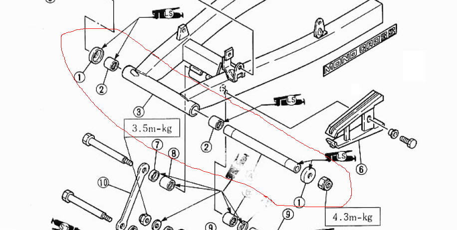

发表于 2010-8-21 20:23:39 | 显示全部楼层
回應 8180# qwe805 的文章
看圖.....
哪來的油封.......

回應 8182# xantia 的文章
兩個隔桶,一個墊片,一個螺帽,一個防塵蓋嗎?
发表于 2010-8-21 21:58:25 | 显示全部楼层
回應 8182# xantia 的文章
搞錯了搞錯了
沒油封 可是還是塞不進去

发表于 2010-8-21 22:49:24 | 显示全部楼层
回應 8187# qwe805 的文章
看一下你的蓋子有沒有問題啦
是不是有卡髒東西 清一下
還有弄不進去的話用一些油潤滑一下呀
輪框貼紙貼起來很剛好耶!!
发表于 2010-8-21 23:05:14 | 显示全部楼层
原場的搖臂..
黃油恐龍wd40都噴了 只差沒拿傳家寶來潤滑了
可能是蓋子真的太髒了吧 明天好好洗一下

发表于 2010-8-22 20:02:55 | 显示全部楼层
回應 8191# qwe805 的文章
看看軸承有沒到底吧

发表于 2010-8-22 22:09:48 | 显示全部楼层
原文由 qwe805 於 2010-8-21 23:05 發表
原場的搖臂..
可能是蓋子真的太髒了吧 明天好好洗一下
先拿掉一邊的蓋子看能不能塞進去,就能確定是軸承還是蓋子的問題。
那兩個蓋子內圈其實有類似油封的橡膠,看看是不是變形被擠進去了...
