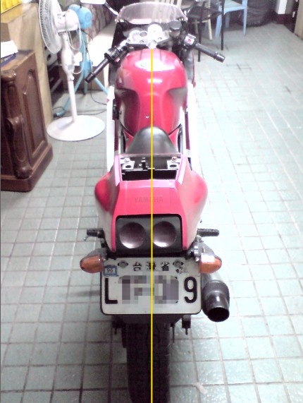

回應 8236# kurenai6210 的文章
我看是沒有歪啦!!
會不會是排氣管的問題,讓你視覺絕得歪歪的!?:o
发表于 2010-8-28 18:24:03 | 显示全部楼层
我認輸 沒輒了
发表于 2010-8-28 19:48:04 | 显示全部楼层
原文由 xantia 於 2010-8-28 17:36 發表
我看是沒有歪啦!!
從與搖臂間的距離判斷...?!
发表于 2010-8-28 22:36:09 | 显示全部楼层
回應 8242# qwe805 的文章
有沒有辦法量一下差幾mm
发表于 2010-8-28 23:29:27 | 显示全部楼层
回應 8241# xantia 的文章
不是呢:(
難道FZR只有鎖點的位置是正常的,其他地方都沒對中線歪七扭八的嗎= =
再仔細看了一下,搖臂沒歪,大概是後輪沒調正......庸人自擾 哈哈

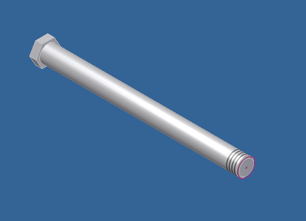

发表于 2010-8-29 00:08:21 | 显示全部楼层
我想自己車一根前輪軸心
大概是長這樣嗎?
外徑好像是13mm,請問軸長不包含螺紋部分是多長呢?
发表于 2010-8-29 00:17:26 | 显示全部楼层
回應 8246# kurenai6210 的文章
量一下吧
可以考慮做中空的比較輕

而且他是"放上去"的
軸心很多車種中間都是空的~安啦~
我車上的就是中空的

发表于 2010-8-29 11:32:48 | 显示全部楼层
回應 8255# qwe805 的文章
那個要逼開應該沒有那麼難
用雙頭的軸心去鎖
然後墊華司.車架兩邊的內側用螺帽去撐
固定的那邊用雙螺帽.另一邊用單螺帽.記得要在靠車台的地方墊夠厚的滑司.然後上一點油
之後轉到單邊螺帽向外鎖.就可以把車台微微的撐開了o_o
重點是誤差值到底差多少啦= =
你要量這個出來我們比較好幫你解決= =
你把搖臂尬在旁邊看差幾mm就好了
