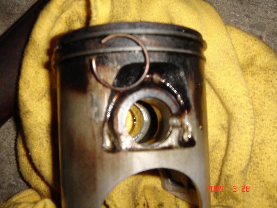

換缸作業
幾個月前開始打算換汽缸
因為RC內閥嚴重積碳,導致RC作動不良
就這樣~開始了換缸計畫
準備材料:汽缸*1.活塞*1.活塞環*2.C型環*2.缸蓋墊片*1.缸座墊片*1.墊片膠.連桿小端培林*1.水箱水(依比例調配)

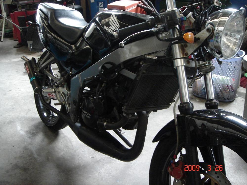

今日主角:我的小老婆
今天的目標

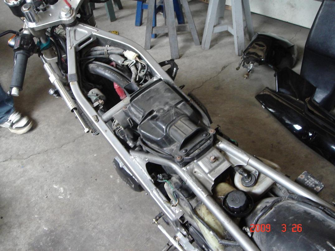

先將側殼及油箱拆除
將水箱水漏出

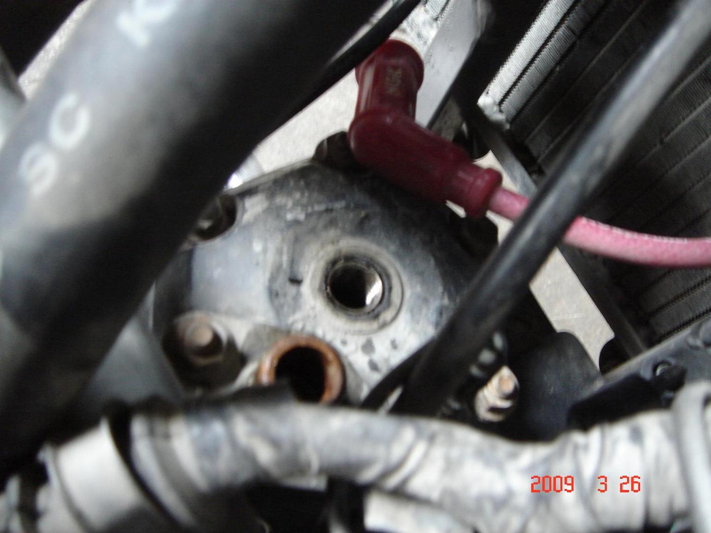

拆除缸蓋上的水管及火星塞
拆除排氣管

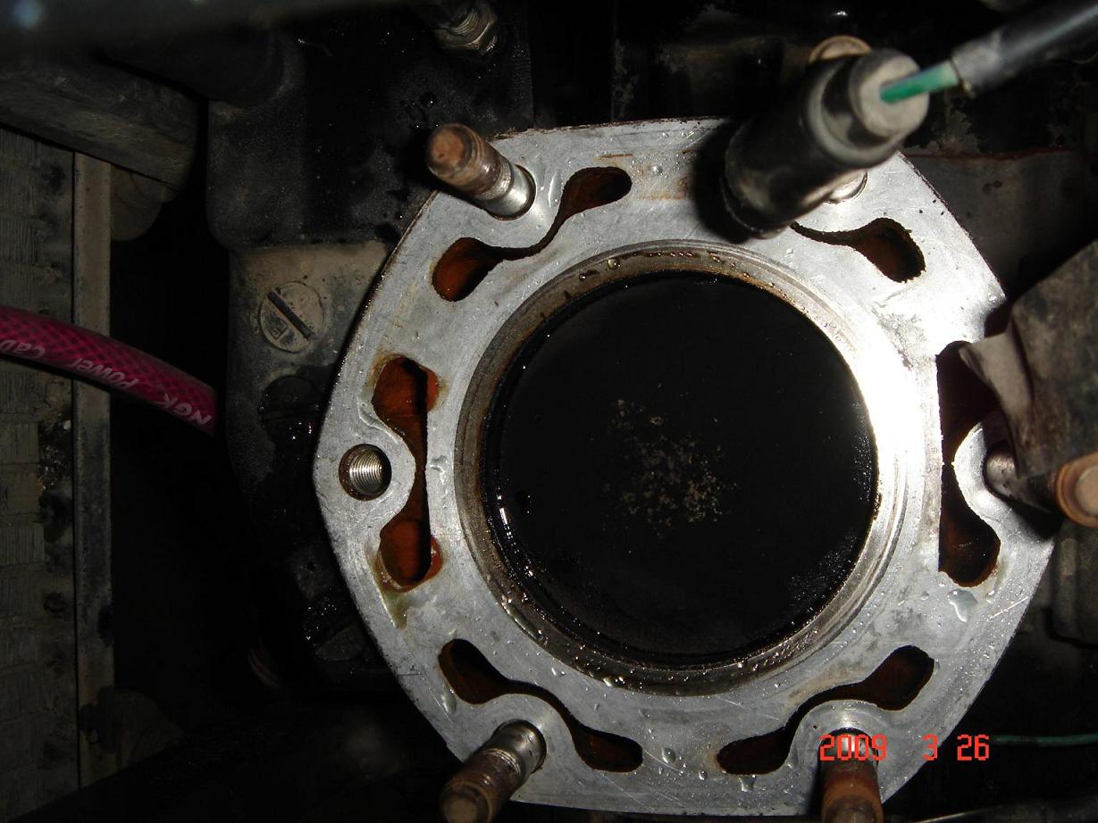

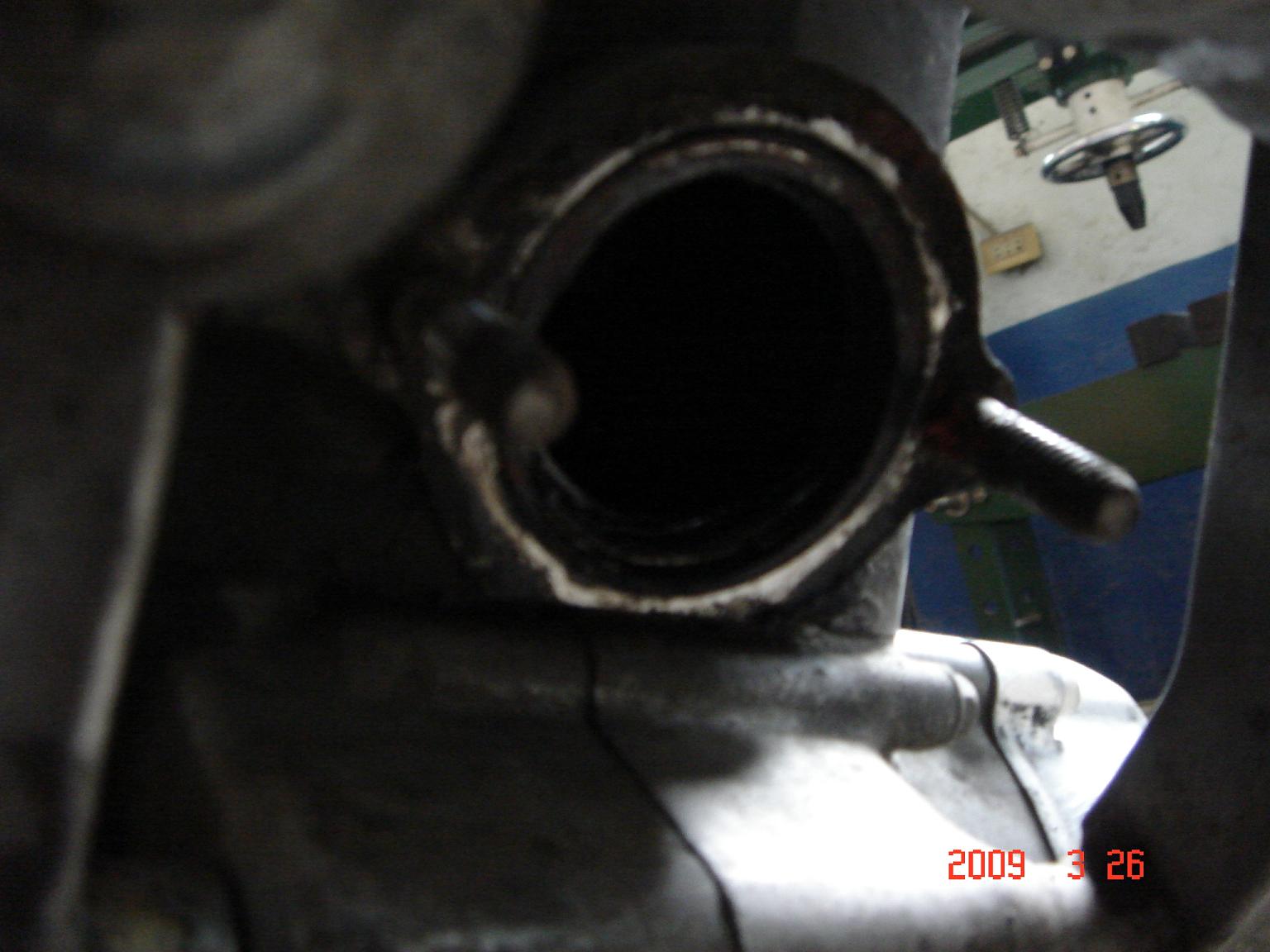

PS.此時可以從排氣口看到汽缸內
可將活塞移至上死點,避免缸蓋取下時
有殘留的冷卻水流到汽缸,進而流入引擎內

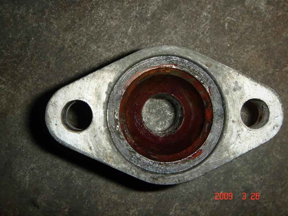

就像這樣

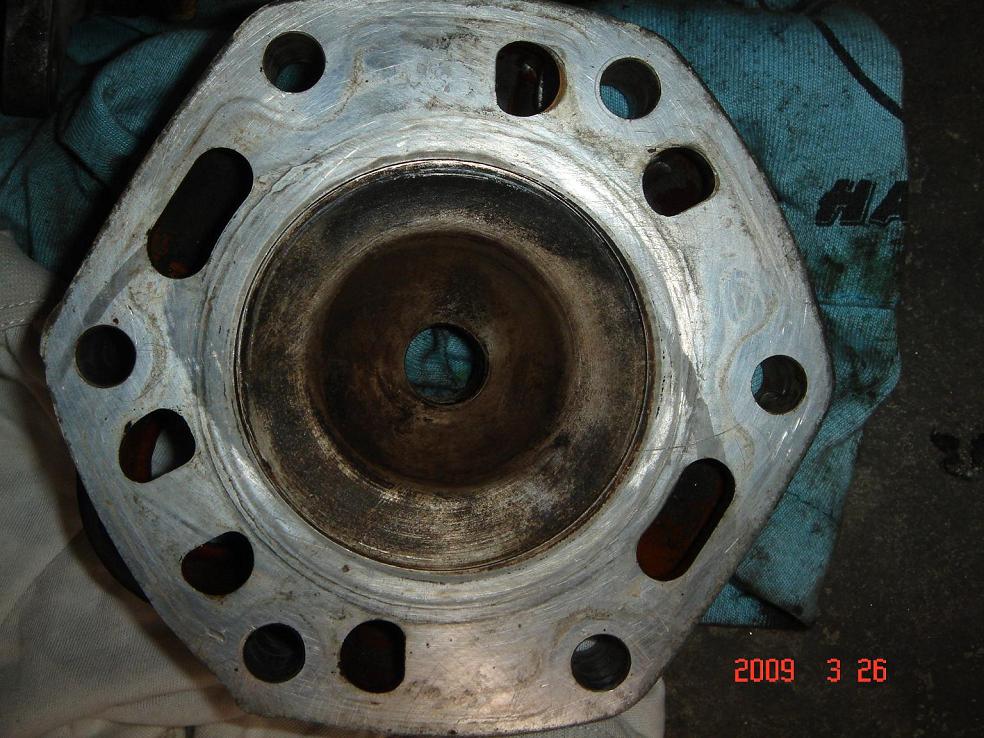

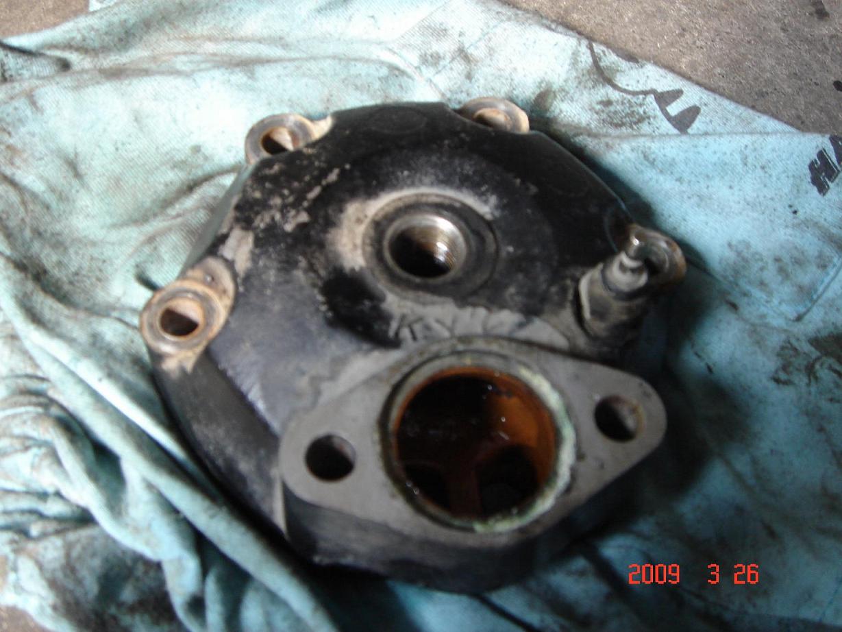

拆下缸蓋
PS.放鬆或鎖緊缸蓋螺帽時
請對角依序執行,汽缸本體的螺帽拆裝亦同
避免產生不平度

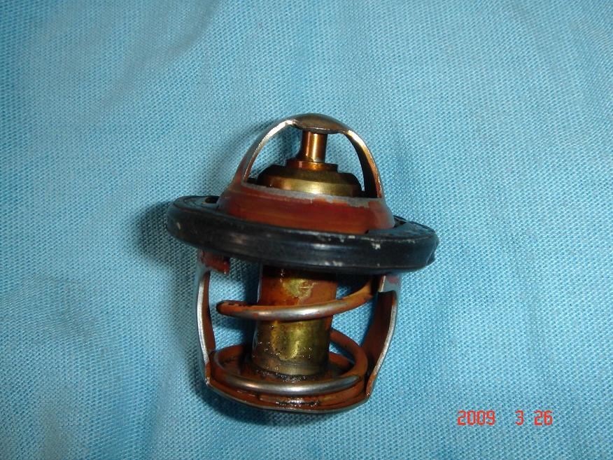

水龜蓋&水龜
把蓋上的水垢清除乾淨後,可能會導致水龜上的舊有水封密閉不良
最好是買新的水封換上,不然就在水龜蓋與缸蓋的接觸面塗上墊片膠
拆下的缸蓋可將積碳清除乾淨,順便把水道清洗一下

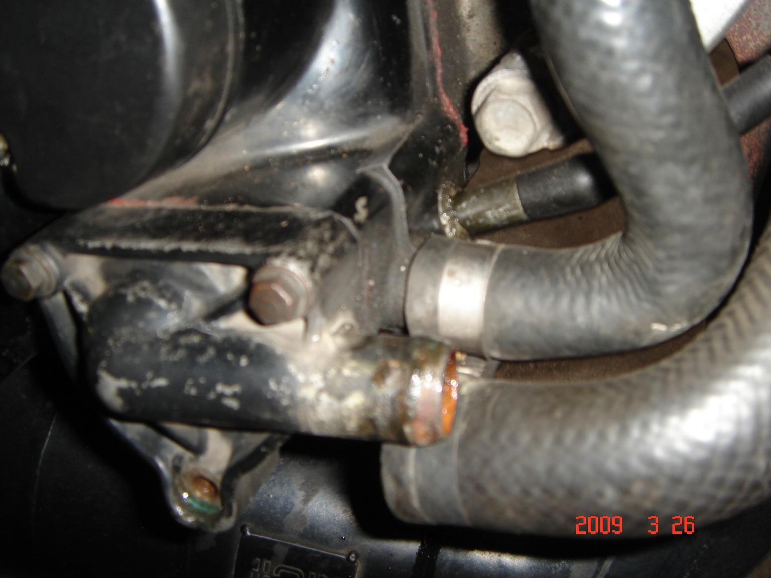

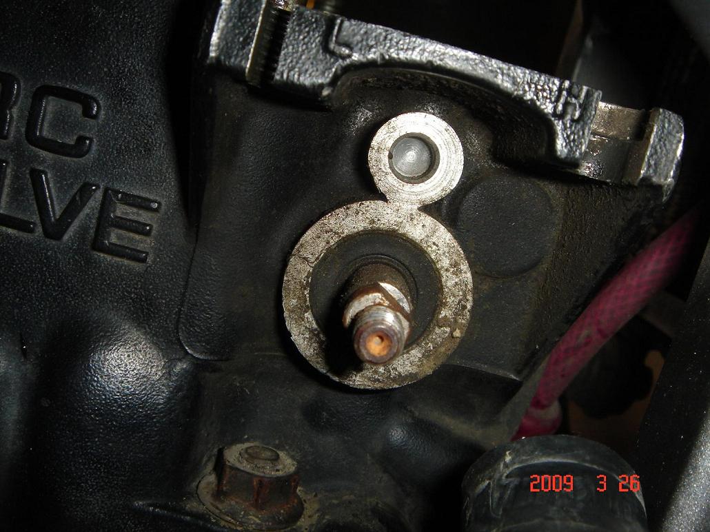

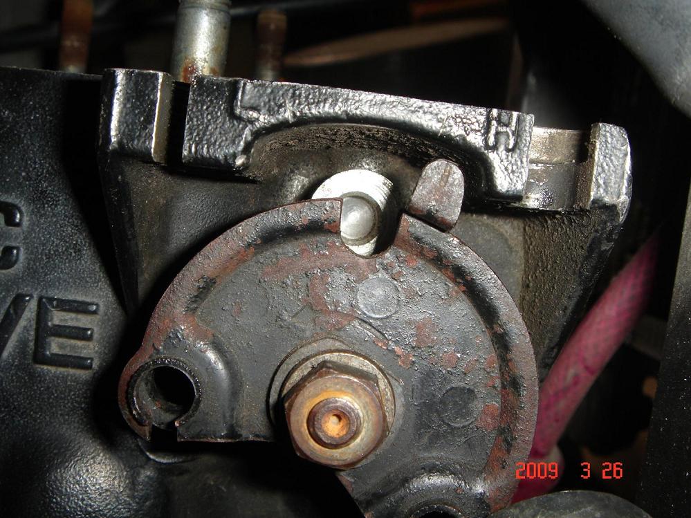

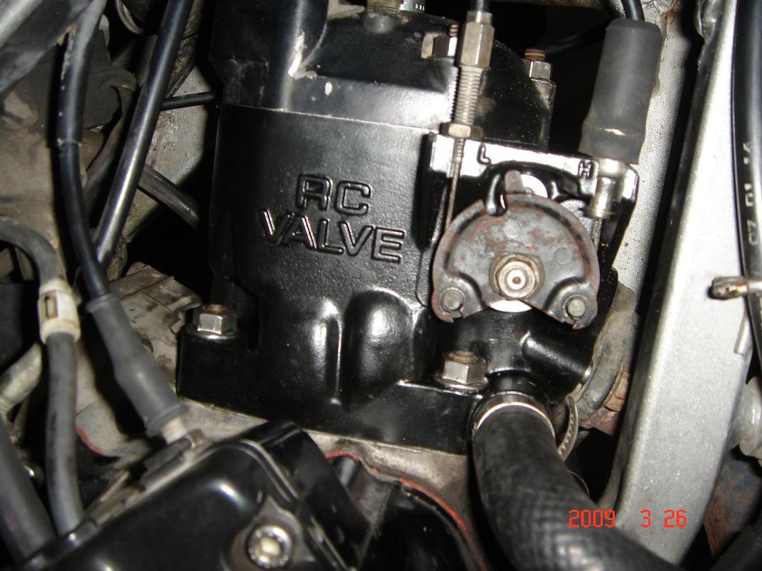

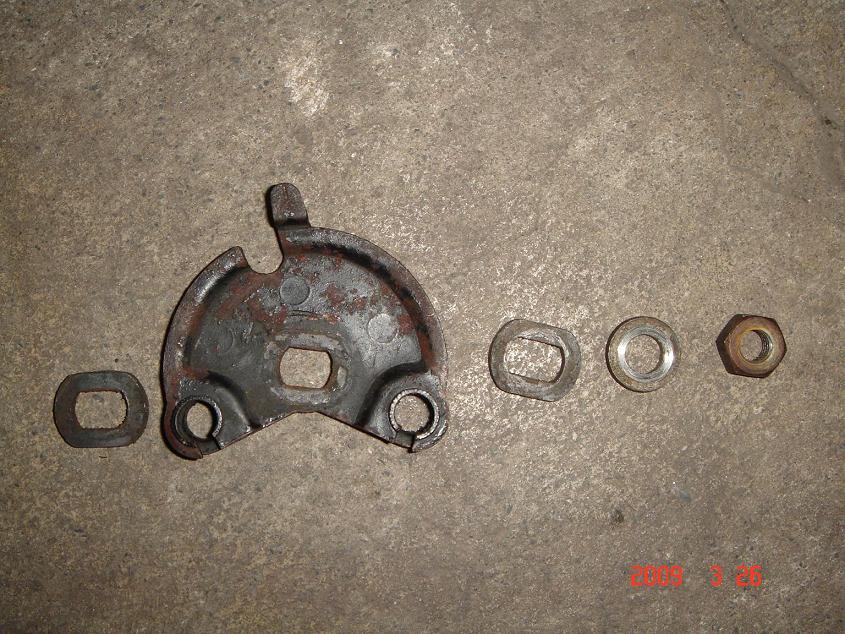

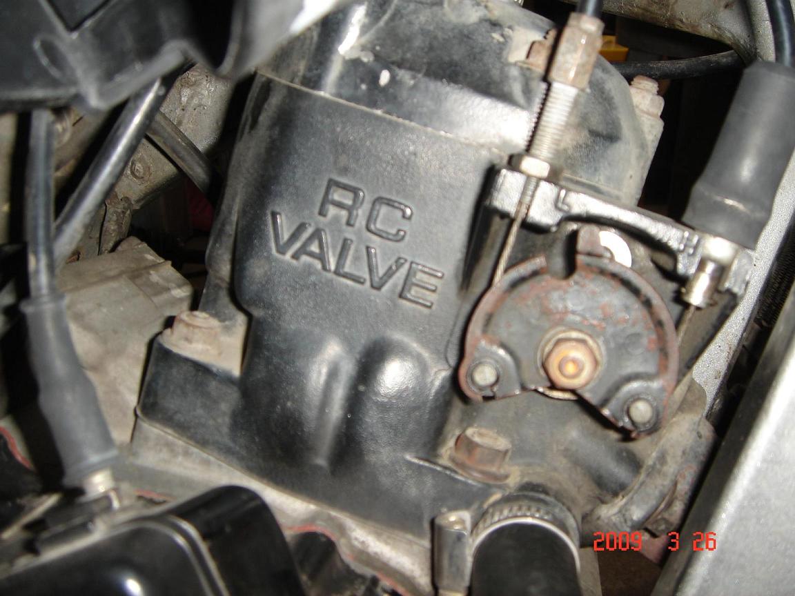

拆除RC導輪
先將導線拆下,在旋鬆固定螺帽,取下導輪
PS.導輪的固定螺帽往右是鬆,往左是緊(反牙)

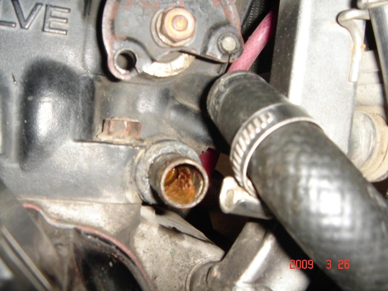

將缸體上的水管拆除
拆除水管以後,可將車身向右傾斜
將殘留在缸體內的冷卻水排出
避免缸體取下時,讓那些殘留的冷卻水流進引擎內

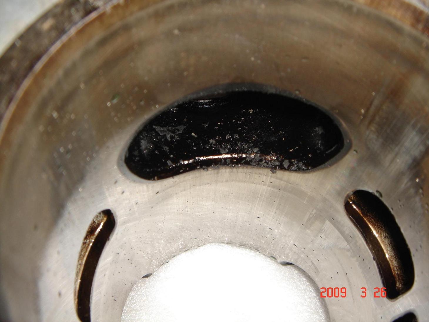

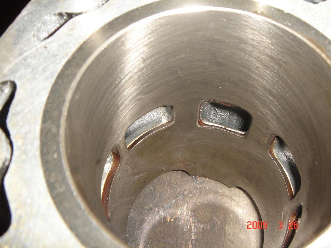

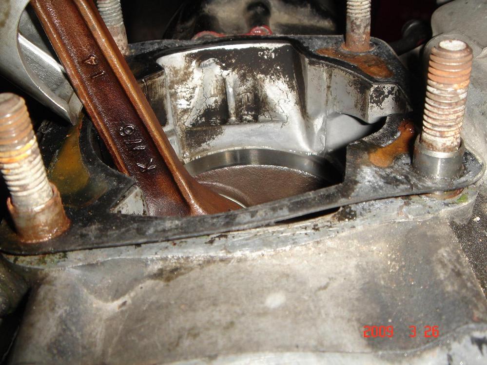

用膠槌敲鬆缸體,將缸體取下後
請用乾淨的布塞在區軸箱開口處
避免髒東西或小零件掉進區軸箱內
要將舊有墊片刮除乾淨
拆活塞的時候,將一端C環挖出
從另一端用小套桶將活塞銷敲出
即可取下活塞.活塞銷及連桿小端培林
如果活塞銷有明顯磨損,也應該要更換
(印象中維修手冊上有寫磨損限度)
新缸舊缸比一比
完成圖
注意事項:
1.拆除缸蓋及汽缸的螺帽時,要依照對角順序執行,分多次鎖緊
2.缸蓋墊片上有凸點可供對正安裝位置,至於缸座墊片有2孔較大,應裝在定位套桶上
3.活塞環溝槽有凸點,此為活塞環開口處,如果活塞環上有打字,R為上環,R2為下環,另外~活塞環開口處應朝化油氣方向
4.墊片及活塞環有打字的~字體都朝上
5.安裝RC導輪時,可先將導線裝上導輪,在將導輪裝到缸體上,執行上會比較輕鬆
6.安裝C環時,C環的開口位置應朝上或下,不得朝左右兩側,因為活塞在高速移動下,C環會因慣性,受到擠壓而彈出
7.安裝汽缸時,可先將一端C環裝上,在將活塞放入缸內,把連桿移到下死點,活塞銷孔對準連桿小端時,裝入活塞銷及C環,缸體即可下到定位
8.汽缸安裝前,先將汽缸清洗乾淨,避免髒東西附著在上面,導致刮傷
9.活塞放進汽缸時,記得在缸壁及活塞上塗抹機油
10.如果要沿用缸體上的舊螺絲柱,請參考板上"DIY-更換汽缸"的拆除法
http://www.zclub.com.tw/discuz/v ... E7%BC%B8&page=1
11.RC下的螺帽要用薄一點的梅花扳手拆,不然套不進去
12.裝好後可倒一點點2T機油進入缸內,預先潤滑用
13.拆缸後順便上下左右搖看看連桿,看間隙是否過大
14.一開始會比較難發,需要多踩幾下
15.完工後,記得排除水道空氣,發動並檢查是否有漏水現象
16.試車後,等車輛冷卻,逐一檢查各螺帽鬆緊度
以上就是施工的過程和心得
如果有需要補充的,歡迎幫忙補充
希望這篇可以幫到有需要的人
