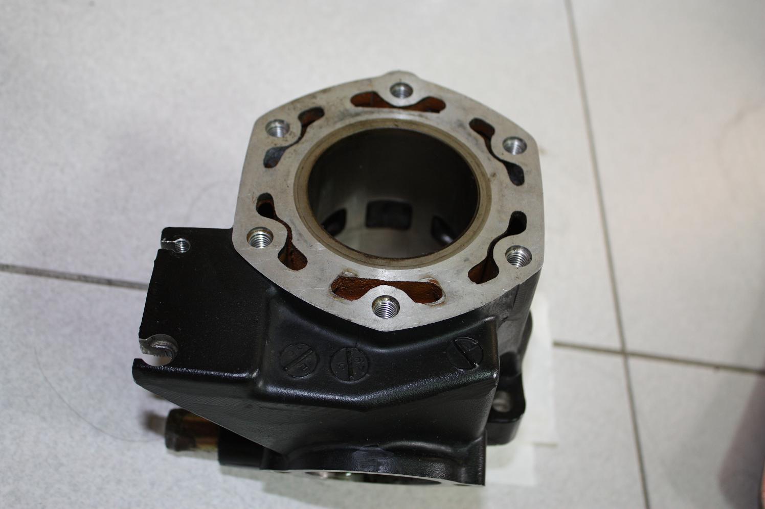

缸蓋墊片!!上面會印有EXUP的字樣 如以汽缸的角度來說如果字面朝上的話!!會裝不進去
发表于 2009-4-21 21:17:23 | 显示全部楼层
回應 14# lb00572835 的文章
嗯嗯~我的新舊墊片都有印
不過字面朝上還是裝下去了~蠻順的說
而且剛拆開看舊墊片也是字面朝上耶
為什麼會裝不進去呢?
发表于 2009-4-21 21:27:57 | 显示全部楼层
會有幾個鎖點卡卡的放不進去!!話說  墊片反裝會有差嗎?
 楼主| 发表于 2009-4-21 21:50:10 | 显示全部楼层
汽缸墊片~裝對了~會完全沒有阻力的套進去~而且也只有一個方式套的進去
這就是防呆設計
发表于 2009-4-21 22:45:37 | 显示全部楼层
原文由 0918311834 於 2009-4-21 21:50 發表
這就是防呆設計
噗噗
发表于 2009-4-21 23:03:20 | 显示全部楼层
就我所知道的
墊片上有個凸點
剛好是對在缸的後面(往化油器的方向)
這個有對好以後~應該都蠻好上的
如圖汽缸的最上面那個角
有個凸圓,缸蓋墊片上也有
對正了應該就可以了
我當時對正後,幾乎是放手就掉到定位了
[ 文章最後由 kylehong 於 2009-4-22 00:47 編輯 ]

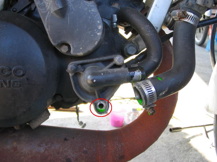

請問一下怎麼排除水道空氣,今天拿回搪好的汽缸,老闆也叮嚀說水道空氣一定要排除,可是我好像找不太到那個排空氣的螺絲呢:(

 楼主| 发表于 2009-4-22 00:56:08 | 显示全部楼层
原文由 earthworm49 於 2009-4-22 00:01 發表
我知道兩種方法
第一種是冷車時開水箱蓋~然後原地發動讓他熱起來~另外可以用電風扇吹水箱~以防水溫過高
接下來就等沒什麼氣泡的時候就OK了
PS.千萬不要在熱車的狀況下打開水箱蓋~會噴出來
第二種是先把車子騎熱~然後如下圖的位子就是洩水螺絲
不用完全拆掉~只要把螺絲鬆到會有氣泡跑出來就好
一樣等沒什麼泡泡後~就可以鎖緊了

我的意思是指!!如果以汽缸面來說!!墊片裝近汽缸時EXUP的字樣會朝汽缸
這樣才有辦法向各位大大說的那樣一放就到定位!!

剛剛去拿舊的墊片和缸來擺弄了一下
做出來的情況是
如果凸點有對到,字面朝上(朝向缸蓋)的話
墊片和缸體的螺栓孔完全合
但是轉個角度或翻面就有孔幾個跑掉了
阿智你說沒辦法到定位
是不是墊片會被某幾根螺栓卡到
所以下不到底嗎?

放的進去!!但是會有幾個螺絲卡到!!
就放不到底
順便問一下如果反裝!!會怎樣? 感謝各位大大的回達
[ 文章最後由 lb00572835 於 2009-4-22 08:57 編輯 ]
 楼主| 发表于 2009-4-22 17:04:34 | 显示全部楼层
原文由 lb00572835 於 2009-4-22 07:24 發表
你說~EXUP朝下~也就是裝上去的時候是看不到EXUP這個字這樣嗎?
发表于 2009-4-22 18:00:18 | 显示全部楼层
原文由 0918311834 於 2009-4-22 17:04 發表
YES!!
 楼主| 发表于 2009-4-22 21:32:17 | 显示全部楼层
原文由 lb00572835 於 2009-4-22 18:00 發表
YES!!
這樣就怪怪的囉~基本上有字面的朝上~是萬年防呆囉
我那時候裝~也是用好久都套不進去~後來試到只有一種方法才能夠完全放到底
要說正反面有沒有差~頂多正面的浮雕會比較凸一點~反面就比較平
如果沒有漏油漏水又漏氣~那應該是沒問題了
发表于 2009-4-22 22:12:13 | 显示全部楼层
我也不知道那個墊片裝反會不會有什麼負面影響
不過如果像板主說的沒漏油漏水漏氣的話
應該是沒什麼問題才對
因為墊片的主要作用就是密封用的
有達到相同效果應該就可以了
(我是這樣覺得,如果有誤請各位大大指導)
