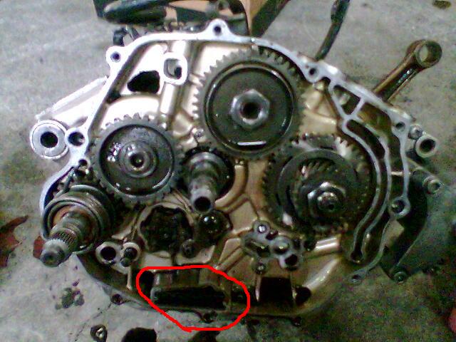

发表于 2009-5-5 14:00:46 | 显示全部楼层
回應 13# erickao 的文章
我也不知道耶...請問板上有前輩或者是大大能夠提供圖片讓我知道在哪里(如果可以,請補上清理過程是最好的><)嗎?
拜託拜託....真的非常需要...保養愛將是我很在乎的事情..
拜託~拜託~提供一下圖片讓小弟知道吧!!
发表于 2009-5-5 20:06:15 | 显示全部楼层
我已經較某位大老補上照片~各位稍安勿躁小心火燭

发表于 2009-5-6 01:13:55 | 显示全部楼层
先補上一張不是很清楚的照片~另一位大老會PO更清楚的照片,圈起來那個~

发表于 2009-5-6 11:23:39 | 显示全部楼层
原文由 angle740311 於 2009-5-6 01:13 發表
7896
这个是机油过滤网SR系列的车有2个机油过滤系统.
发表于 2009-5-6 12:26:20 | 显示全部楼层
對阿~愛將有兩個過濾系統
上面紅圈圈的是粗濾..過濾一些大東西
小石頭  之類的
发表于 2009-5-7 04:24:20 | 显示全部楼层
濾心大家應該都知道在哪裡吧~我就不PO了
