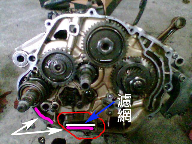

发表于 2009-5-10 01:14:57 | 显示全部楼层
原文由 angle740311 於 2009-5-6 01:13 發表
7896
先補上一張不是很清楚的照片~另一位大老會PO更清楚的照片,圈起來那個~
这个是机油初级过滤网

发表于 2009-5-14 16:00:20 | 显示全部楼层
阿杯我的機油視窗被高壓洗車水衝歪,會漏機油
踩發也小漏,今天把右邊 case 拆開換零件
發現16年來從未清洗的內部濾網並不髒
只是在濾網下面及旁邊有許多約1~2釐米厚的塊狀物(油泥色)
1公分×2.5公分大小
三顆螺絲那個濾網時常清,內部這個各位也常清洗嗎?
時常拆引擎蓋?
发表于 2009-5-14 16:05:27 | 显示全部楼层
內部不用時常清除非你唐缸或換缸
