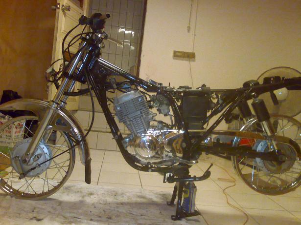

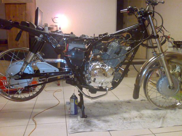

大家好~這台是我朋友買的中古愛將~買之前朋友一直詢問我要買那一種車代步~原本他是很想買速客達啦!不過被我打消念頭~速客達消耗也是很嚇人滴.....後來又說金旺跟我一樣也不行~後來就推我朋友入愛將圈啦!
這台車大至就是想仿SR400~
左右KS+鏈條上蓋+齒盤蓋4樣電鍍
輪框用銅油擦到亮到不行~鋼絲換新重編
前叉拆光清理換油封+土封.......這台騎了9年好像都沒換過~油泥有夠恐怖
車台+後搖+三角台送去汽車烤漆噴黑色50%平光.順便更新三角台珠碗
引擎除了搪缸其餘都換新.凸輪+汽門+連桿+鳥仔+曲軸培林....都在金鈺鋒換新
引擎也都換了內六角螺絲.

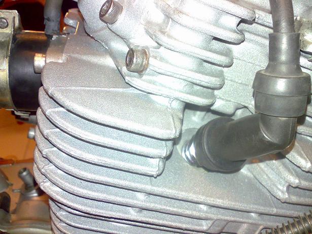

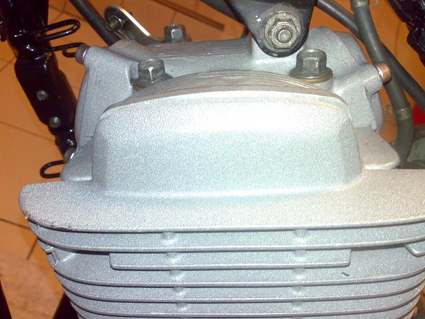

汽缸以上我也幫他弄了類似噴沙顆粒的銀色噴漆(耐熱漆)再加耐熱透明漆.....不過引擎上車台有K到一點漆.....失敗
主線路也拆光拿去資油擦~順便發現有2條線路皮破損.之後用膠帶重新綑.
朋友也買了野狼老油箱+SR400後土除準備來改...時速錶還在考慮裝那一種(朋友好像有相中比較可以直上的)

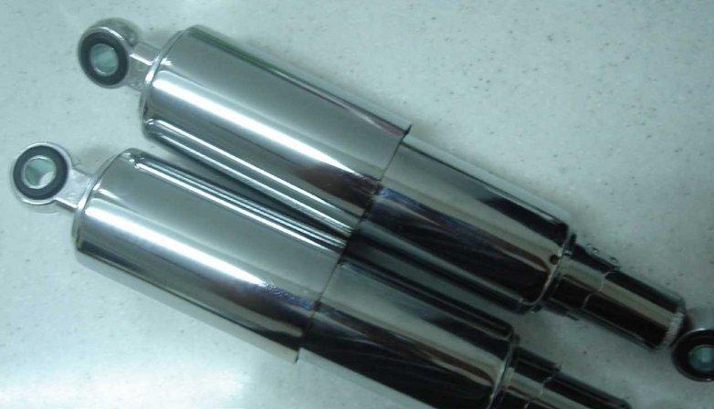

問題1.後避震器我是建議朋友裝類似傳狼那種外露彈簧全電鍍那一種~不過螺絲孔徑都要修才行上....我也看上一組跟愛將避震一樣~不過是全電鍍的...還在思考要改那種來裝.還是有板友推薦?我要偏復古風才考慮.如果後避震用傳狼的來改~會不會粉軟?

野狼的後避震可以達到風格上的要求,不過真的很軟,車整的很漂亮,期待你完工喔!

這個電鍍曲軸箱很驚人喔!!
閃閃發光的!!
前碟沒有順便改碟嗎!!一次到位更爽!

野狼很軟喔~那我看網拍有一組yamaha YA7 後避震器這組應該比較硬巴?
現在車上原廠後避震~有銹斑太深擦不掉~太糟了

你用的應該是(恐龍牌)耐熱透明漆和銀漆吧!?:o
它的耐熱銀漆與耐熱黑漆不錯用,可是它的耐熱透明漆不好用!!
因為漆太軟,噴過厚又變的更軟.......:(
之前噴過自己的引擎,結果不滿意:Q
全部重新去漆直接拋光 比較實在 = ="

愛將汽缸以上都是用恐龍耐熱噴漆上的!
