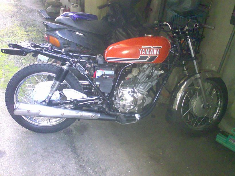

原文由 aa19790304 於 2009-7-16 07:24 發表
目前車子就是這樣子~剛打開化油器看到節流罰皮破了7顆洞~之前沒拆時車都還正常~可能拆裝之後閥皮的角度改變~導致沒真空~又要換嚕!
剛電路看了一下~線路都接ok!不過請問一下~你們愛將電門開關鑰匙打開後~起動電源控制 ...

 楼主| 发表于 2009-7-17 18:46:31 | 显示全部楼层
前叉那天朋友自己用養樂多自己灌210cc左右~不知道養樂多小瓶的容量準不準
我騎乘時真的有夠軟改天再來加點油好了!
車子現在照原廠線路電動啟動是沒辦法運作~只聽到啟動繼電器(圓形那一顆)與啟動電源切斷繼電器有聲響(小顆黑色的)~拉離合器時啟動電源切斷繼電器也有搭一聲.不過就是沒辦法啟動!
今天把啟動繼電器的負極接電瓶負極那條拿掉~只留啟動馬達負極那一條~就可直接啟動!真怪!
還是再仔細檢查好嚕!
家裡也沒電錶類的儀器可查!
騎了幾次愛將後~真的愛上引擎及原廠排氣管的聲音~真的不錯聽!
真想幫自己弄一台來玩玩!
