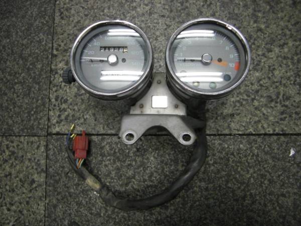

发表于 2009-7-14 11:18:19 | 显示全部楼层
原文由 aa19790304 於 2009-7-12 05:48 發表
恕刪...
買了野狼老油箱+SR400後土除準備來改...時速錶還在考慮裝那一種(朋友好像有相中比較可以直上的)
問題1.後避震器我是建議朋友裝類似傳狼那種外露彈簧全電鍍那一種~不過螺絲孔徑都要修才行上....我也看上一組跟愛將避震一樣~不過是全電鍍的...還在思考要改那種來裝.還是有板友推薦?我要偏復古風才考慮.如果後避震用傳狼的來改~會不會粉軟?
問題2 排氣管當然想裝一期全電鍍的......好難找....不知道改野狼聲音會不會變?
前後輪昨天決定用HF918.前90/80/17.後100/80/17(RS)
剩下的待續
弄這台車~害我也想搞一台來玩~真是不錯看!
剛進愛將圈~請多多指教!
後避震可以找豪爽或金勇
野狼可能會太軟也稍短
一期太難找了,勸你放棄吧,裝野狼聲音會變成跟野狼一樣
儀表可以去日拍找復古街車儀表,如SR400 或GB   CB400SS
[ 文章最後由 maikuraki 於 2009-7-14 11:20 編輯 ]

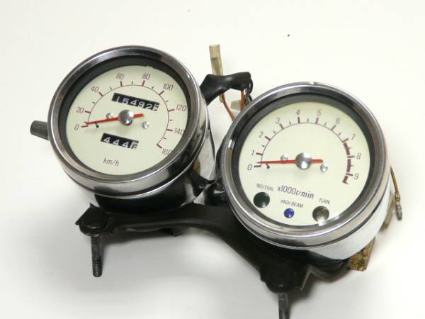

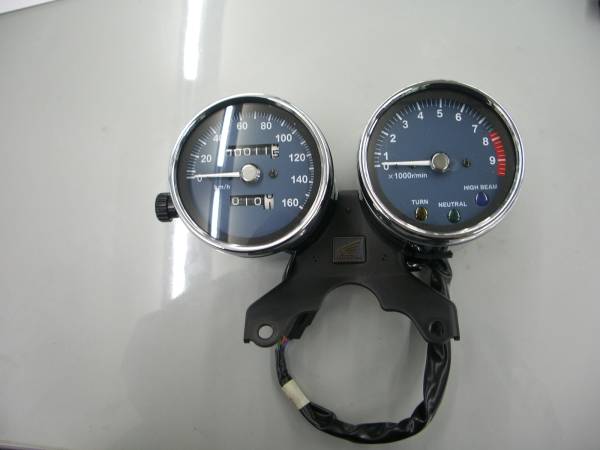

发表于 2009-7-14 14:55:14 | 显示全部楼层
回應 26# s0933284048 的文章
哈哈就是胖葛格教的~~不過我跟他是裝相反方向就是了
回應 27# maikuraki 的文章
你說的是這隻吧~CB 400SS 我原本也想裝~~但是作罷..
圖片來源:http://www.weblio.jp/content/CB400SS
SR 400
圖片來源:http://www.bikez.com/motorcycles/yamaha_sr_400_2002.php
奉上圖片@@
 楼主| 发表于 2009-7-14 17:53:43 | 显示全部楼层
謝謝各位網友大力提供!
上次比過豪爽的後避震~長度只差好像10mm~孔徑要修大~感覺還不錯~又便宜.
金勇避震就沒印象了~等等自己查一下.
至於排氣管繼續找中~錶也是!

发表于 2009-7-14 19:39:09 | 显示全部楼层
日拍中古售價:
CB400SS>SR400>GB250
发表于 2009-7-14 19:45:46 | 显示全部楼层
回應 30# maikuraki 的文章
真想要一組!只是沒co co金勇能上嗎??

发表于 2009-7-14 22:19:09 | 显示全部楼层
原文由 8gm662 於 2009-7-14 19:45 發表
我只知道SR400轉速表是機械式
有心都能上,只是轉速表不能動而已
GB250 跟CB400SS我就不清楚了
