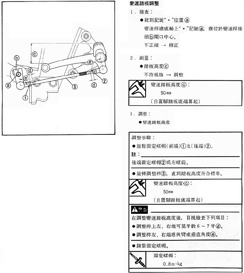

发表于 2010-9-20 19:20:37 | 显示全部楼层
請問一下 打檔桿的角度要怎麼調整,我參考原廠手冊先鬆開兩顆螺絲,然後轉動長軸,
可是我發現長軸很難轉動,變速踏板的角度也沒有變化,到底該怎麼做呢?
发表于 2010-9-20 22:18:03 | 显示全部楼层
回應 269# allenshair 的文章
長軸的調整只能改上下高低刻度!!
拆下變速桿接頭藉由刻度核對裝入來直接改變角度的變化大小
進而調整出適合自己勾踏方式~~

发表于 2010-9-21 00:47:59 | 显示全部楼层
借一下LUCA大的圖,
當(3)的軸距拉長時,會使左右的(e)角度變小,
但是前端的(a)是固定的,所以左側的(e)不會變,
所有的角度變量都壓縮到右側的(e),
如此一來變速桿的角度當然會變,除非還沒過七月或是滑牙。
