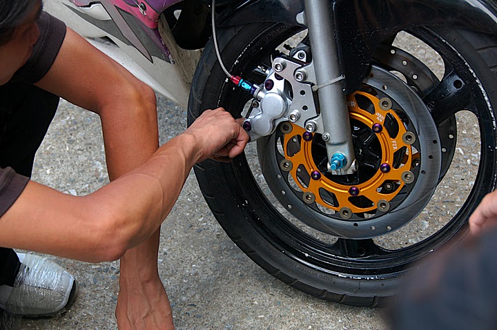

发表于 2010-11-21 01:42:50 | 显示全部楼层

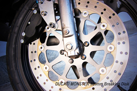

FZ總泵(1/2英吋)+金屬油管+台B+320浮動碟
這片DUCATI MONSTER的BREMBO浮動碟已經買了四年有餘
當中的波波折折就跳過吧~實在太冗長
看圖吧!!FZ總泵(1/2英吋)+金屬油管+台B+320浮動碟!!
爽度爆錶!!手感超棒,可輕含可重壓,力道非常容易拿捏
不過路試的時候發生一件蠢事
路邊突然衝出一隻狗狗,下意識就用以前在捏煞車的力道捏下去!
我的蛋蛋就撞油箱了...囧!
[ 文章最後由 nismo690 於 2010-12-3 17:23 編輯 ]
发表于 2010-11-21 02:47:23 | 显示全部楼层

回應 1# takashi51 的文章
請問你這組加上卡鉗座不含碟盤花了多少錢呀?看樣子是FZ框?
希望你的寶貝沒事才好。

FZ框跟前叉搞不好三角台也是喔

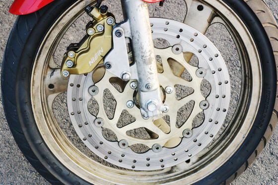

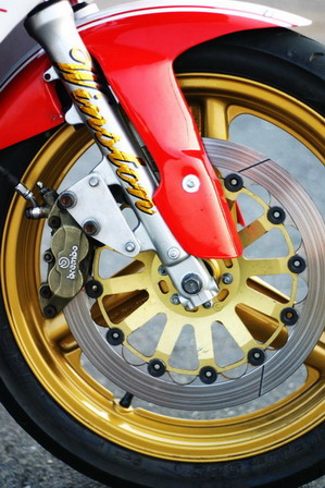

我也順便來發表一下好了XD
一個禮拜前升級的Frando對四卡鉗,搭配原廠FZ前叉/FZ原廠碟盤用的卡鉗座(nsr上fz的車頭)
這樣的煞車力道比之前裝的原廠馬車卡鉗(來令片是nissin)力道大了很多很多.....(煞車總泵是原廠FZR的)

发表于 2010-11-21 14:27:52 | 显示全部楼层
配置跟我的有點像XD
我也是FZ車頭加BREMBO 320浮動碟
不過是NISSIN對四加直推
真的建議有預算可以換直推總磅
操控時線性很多,比較不用怕捏太大力就翻車了XD
发表于 2010-11-21 14:39:26 | 显示全部楼层
仿B+320的座,照理來說差不多兩張半,但是因緣際會,我只花兩張出頭
其實配300碟才是最划算,座可以用馬車對280的(仿B配上3D座兩千有找)
車頭整組是FZ的(上三角是FZR
可惜至今還未體驗過直推的爽度
而且暫時沒預算,就先用原本車上的FZ總泵去推
不過已經讓我非常滿意了,超好控制又強大!
又,如果是競技取向,建議像阿佑大大那樣比較好
在煞車足夠的情況下,碟盤盡量不要換大
小弟我的N已從賽場退役,現在是以視覺享受為優先XDDD

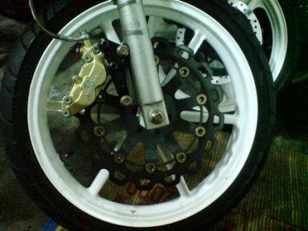

我是雙三百圓盤劃線打孔碟
夾兩顆住友的對異徑對四
加上尼姓十九直推總磅
手感也是爆Q但相對的煞車力道相當十足
另一組是我的馬吉裝的B牌對四家浪花320的樣子
總磅為FZ原廠十二磅側推手感也是爆Q
煞車力道恰恰好
