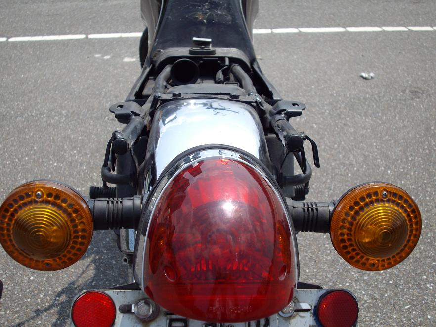

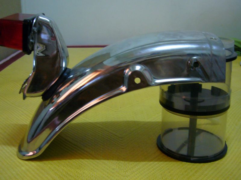

基本上要改雲豹后土除,副車架的橫板最好都先切掉
等副車架燒開(比原來寬一些),高度調整好(稍微高一點比較美觀)
雲豹土除吊耳做好,土除鎖上後再把橫板焊回去.
我的做法是把后土除跟副車架牢牢鎖緊,把它當成副車架的"手銬."
魔多堂BWS改裝後架,讓我有點意外,根本就是一支後保險桿,非常有份量.
材料清單:
雲豹后土除 750
金勇後燈架 350
Vino50尾燈 650
神鵰方向燈 100*2
魔多堂BWS改裝後架 750
雲豹坐墊 950
改裝工資:約2000
總花費約5000~6000
工作時數約五小時.
成就感=粉大.

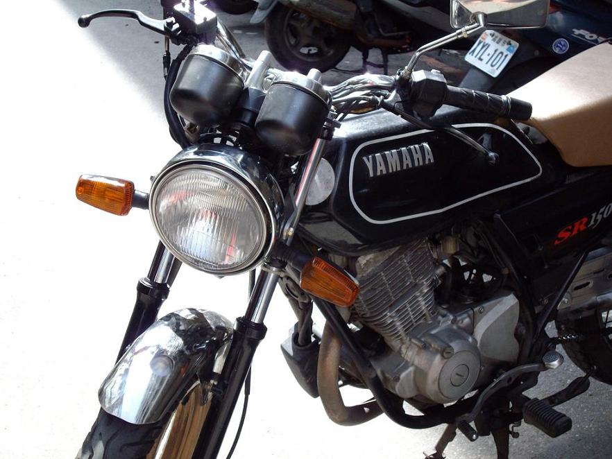

還沒拆開的模樣
還沒拆開的模樣

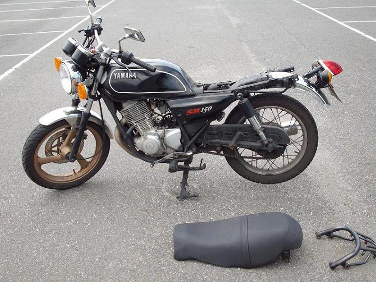

坐墊,後架卸下的樣子
坐墊,後架卸下的樣子

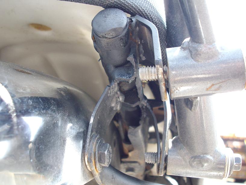

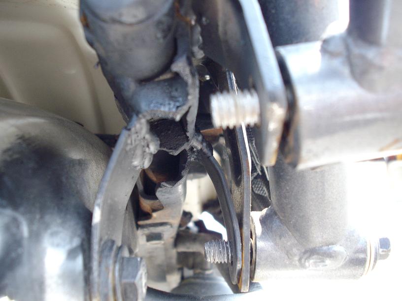

後視圖,不需要的部分都切掉
後視圖,不需要的部分都切掉
側視圖,中間的橫板有補強過
側視圖,中間的橫板有補強過

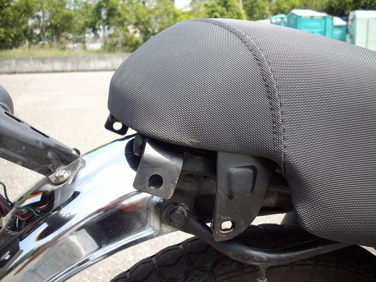

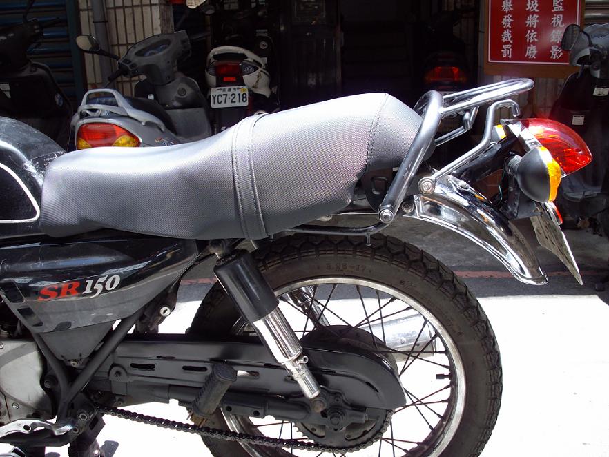

坐墊位置剛剛好(高度要仔細算過)
坐墊位置剛剛好(高度要仔細算過)
剛剛好直上(其實調整了很久)
剛剛好直上(其實調整了很久)

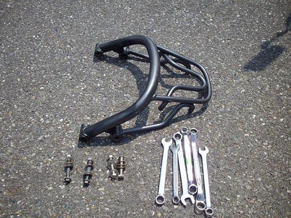

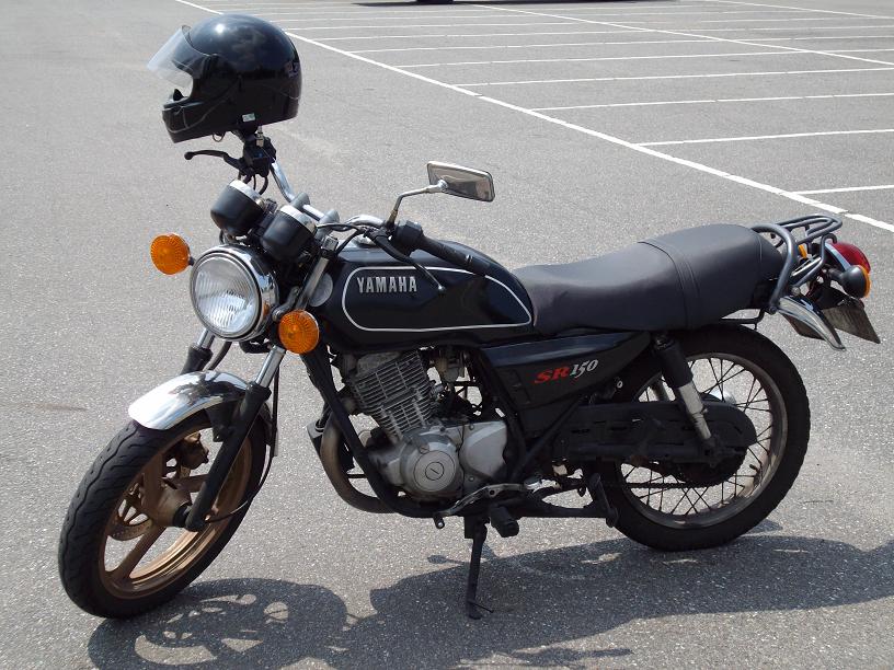

BW'S的魔多堂改裝後架,非常有份量
BW'S的魔多堂改裝後架,非常有份量

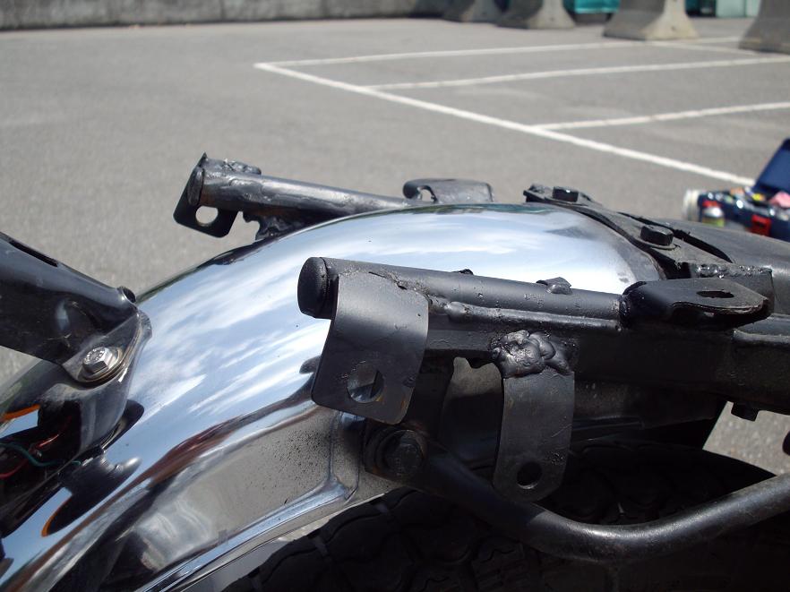

又是直上,切掉多餘的部分(全部都用白鐵吊耳)
密合的程度只能說非常巧妙
密合的程度只能說非常巧妙
組好準備吃午餐啦!!
組好準備吃午餐啦!!

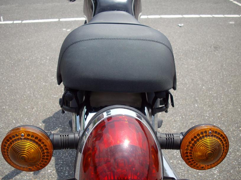

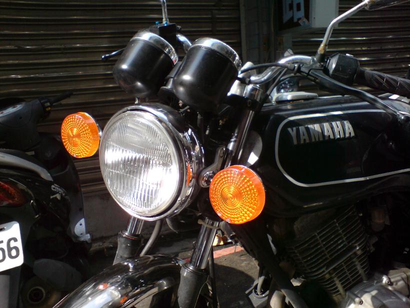

方向燈改裝前
方向燈改裝前
雄獅方向燈改裝後
雄獅方向燈改裝後

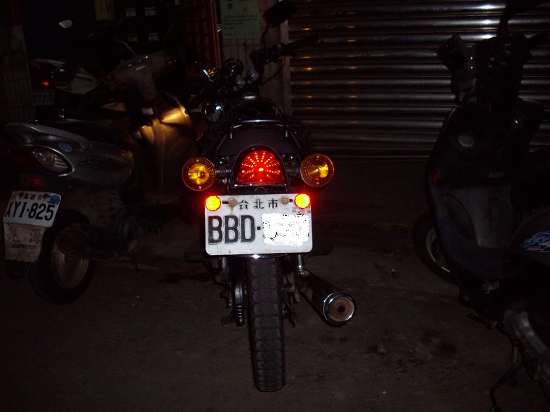

來張屁股的特寫
來張屁股的特寫
晚上的樣子
晚上的樣子

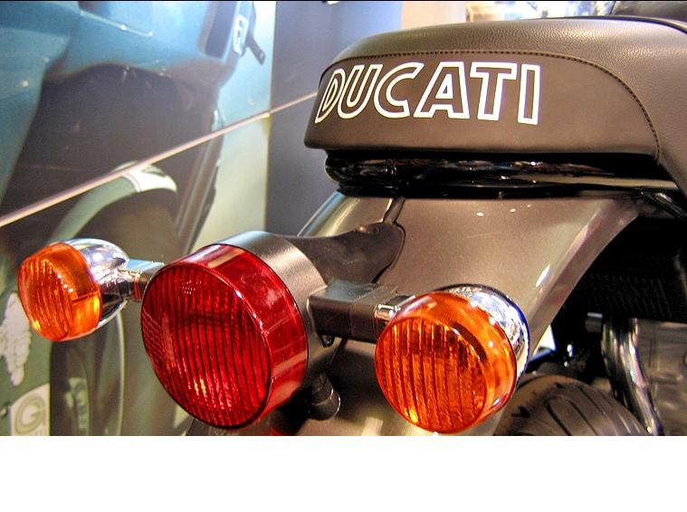

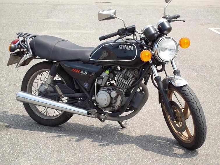

我的尾燈靈感來源是這下面這組.
SR400,雲豹,雄獅尾燈並非不好看,跟我要的風格不同而已.
GT1000的尾燈
GT1000的尾燈
