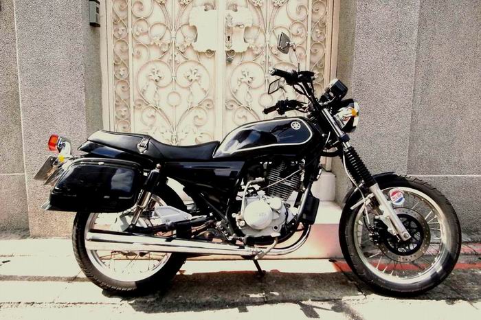

小弟也是把後土除改裝成雲豹的   我是只有改鎖點而已  有點硬上
尾燈架是用雲豹貨車版的燈架  配上老狼的尾燈  自己還滿喜歡這樣的改裝的
可惜照片沒有很多

鏈條蓋是什麼車的阿??
发表于 2009-11-2 19:37:05 | 显示全部楼层
我的鍊條蓋也是用雲豹的   有用洞洞鐵去接  不過是在鏈條蓋的內側所以外觀看不出來

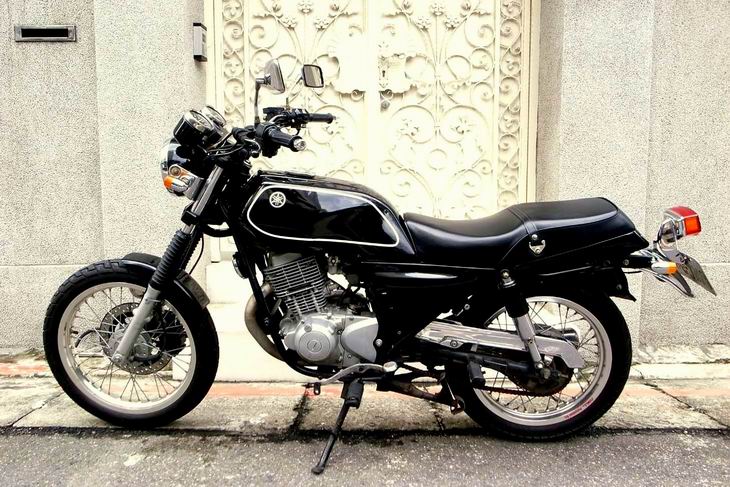

請問一下你改裝的尾燈,是雙線的嗎?因為我看有些尾燈是雙線的,要跟原本愛將的接頭要如何接合呢?謝謝
发表于 2010-10-8 22:19:08 | 显示全部楼层
回應 58# 2731 的文章
愛將原廠尾燈有條線是接車台成迴路的
因為土除是塑膠的不會通電
要是你改裝土除是金屬和燈具和車台是有形成通電
尾燈和剎車燈接起來就好
多出的那條線可以不用接電火布包起來找地方收好
