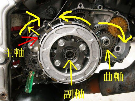

发表于 2009-11-19 04:09:39 | 显示全部楼层
壓板這功能~如果你有騎速克達的話~有拆過離合器就差不多能了解!
速克達離合器碗公跟後輪是一起跑.中間是有帶著齒輪跑~離合器片及開閉盤是連結曲軸帶動皮帶過來的
檔車離合器碗公(澳打)跟離合器片是同方向一起走又跟曲軸也一起作動(曲軸在右順時針跑-離合器總成在左是往逆時針跑....離合器總成是套上變速箱副軸心是一起的逆時針跑在接到主軸就變成順時針~主軸出來就是前齒啦)
壓板是跟變速箱齒輪一起走!壓板就等於速克達的碗公
借一下雨夜版主的圖嚕!3Q!
下面的圖是小N的引擎
[ 文章最後由 aa19790304 於 2009-11-19 04:28 編輯 ]
