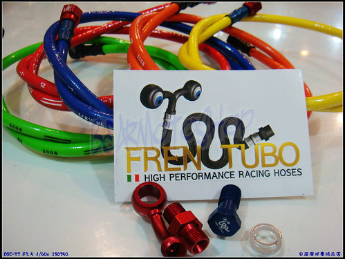

发表于 2010-3-23 15:50:50 | 显示全部楼层
義大利 FREN TUBO 功夫龍油管
國際GP與SBK等著名賽事參與, 得到極高評價之優秀產品!
特殊高科技專利材料生產之輕量化高軔性油管! 耐高壓抗扭曲!
產品廣為多項大賽使用, 並得到信賴!
世界各地頂尖賽事試煉完成, 絕對安全絕對高級!
重量只有友牌金屬油管的1/4
最頂級360度旋轉接頭 管身不扭曲
通過TUV安全認證
耐高壓 900bar=918.36kg/cm2=13059psi
原廠雷射LOGO 謹防假冒
工作溫度 -40度C~204度C 可承受 240度C高溫
油管顏色提供 紅/藍/黃/綠/橘  可隨意搭配您的車色
油管長度提供 825(左卡車種適用)/900(右卡車種適用)
