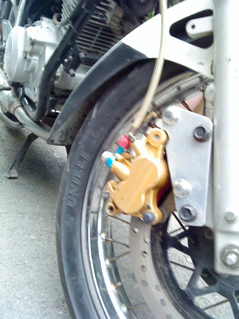

发表于 2010-4-14 00:43:03 | 显示全部楼层
回應 47# tedseesea 的文章
像這樣嗎@@?

发表于 2010-4-14 20:25:33 | 显示全部楼层
找找看還有沒有所謂 薄型的對四
配上狼對b牌卡鉗座
位置加加減減一下
應該有機會可以上吧??
发表于 2010-4-14 21:02:25 | 显示全部楼层
回應 50# 1001 的文章
我看到藍白阿宏說的....
感覺他的意思好像是把卡鉗印在紙上面
然後再貼到你的卡鉗上面
不過碟盤用大一點應該就有一些空間!!

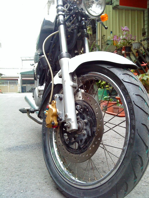

发表于 2010-4-14 23:44:55 | 显示全部楼层
我也是用仿B對四.東西都直上
FZ前叉外管+馬車對應仿B280卡鉗座+FZ2三角台+NSR用改裝300碟
碟盤用墊片外移6mm

发表于 2010-4-15 01:47:26 | 显示全部楼层
回應 54# 1001 的文章
卡鉗座要用訂做的話
那事情就簡單了
把你的對四卡鉗用手拿著擺到碟盤上
調好來令咬合碟盤的位置  先讓它咬住碟盤
然後轉轉輪圈看鋼絲會不會卡到卡鉗
如果不會  恭喜你  剩下就是訂做卡鉗座的事了
(既然是訂做  代表它可以適應碟盤跟卡鉗的不同間距)
當然  如果卡鉗咬合碟盤時會卡到輪框
或是根本放不進去
就代表你碟盤還需要外移  否則問題無法解決
阿如果你碟盤已經沒有外移空間
卡鉗還是會卡到的話
那就真的要動三角台了
這判斷方法夠簡單吧...
[ 文章最後由 lysandria 於 2010-4-15 01:54 編輯 ]
发表于 2010-4-15 01:54:04 | 显示全部楼层
我猜....綱絲應該會卡到......我光用FZR前差配FZR原場卡鉗....
就硬生生的卡了........不過講真的對四....我也沒試過
不過我那時候沒有搞卡前座......搞不好稍微外移一下可以上
[ 文章最後由 angle740311 於 2010-4-15 01:56 編輯 ]
发表于 2010-4-15 03:18:31 | 显示全部楼层
三角台沒改的話 只剩薄型對四不會卡鋼絲
n年前有人改過不改三角台 成功改上brembo對四+鋼絲框
秘訣:卡鉗背面拿去銑薄
