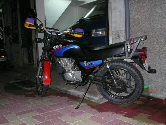

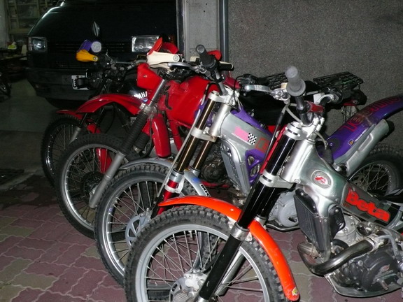

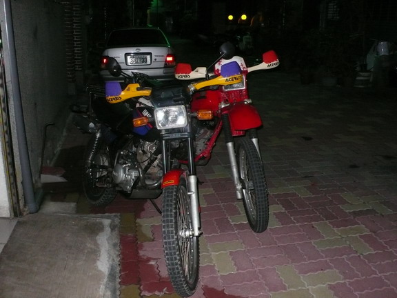

台南市地區有興趣的可約時間來看車.試車(不是賣車喔)
[ 文章最後由 a134217 於 2010-9-16 23:53 編輯 ]
 楼主| 发表于 2010-9-16 21:04:00 | 显示全部楼层

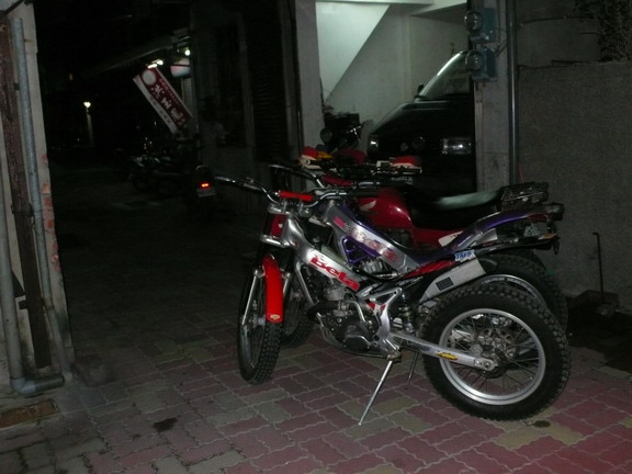

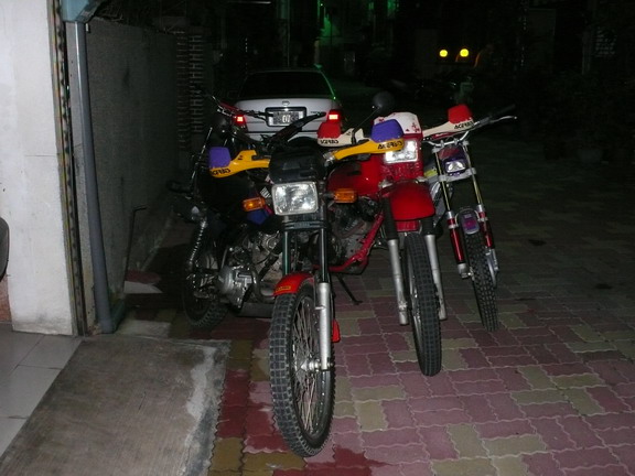

我仔細在回看一下.
4部車都是6檔的歐
只有愛將有牌跟有電發
其他3部只能腳發.也都沒蓄電池的沒有牌照
輪胎也都一樣

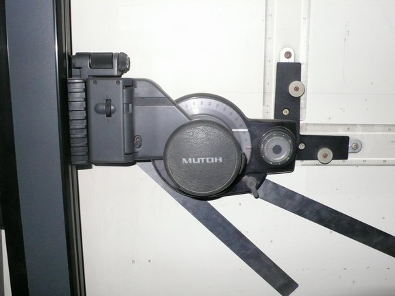

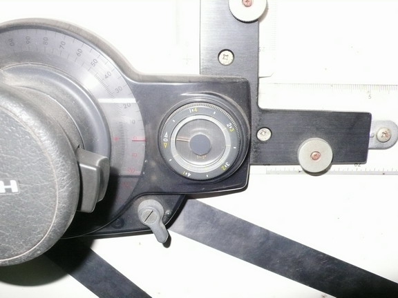

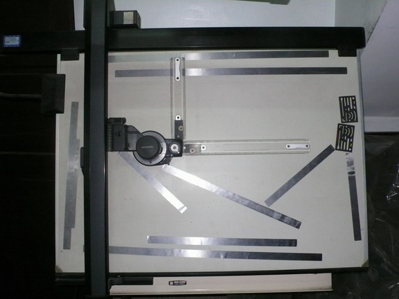

這是我設計越野愛將已塵封已久的製圖桌
[ 文章最後由 a134217 於 2010-9-16 22:22 編輯 ]

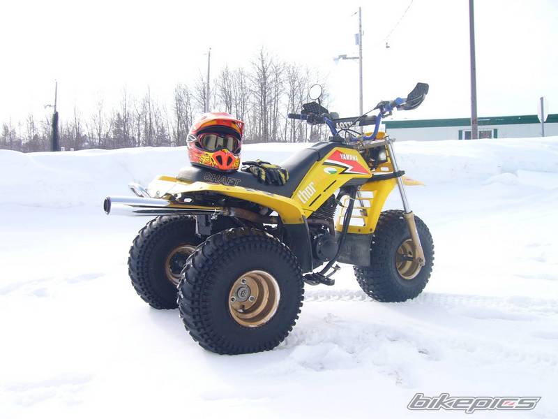

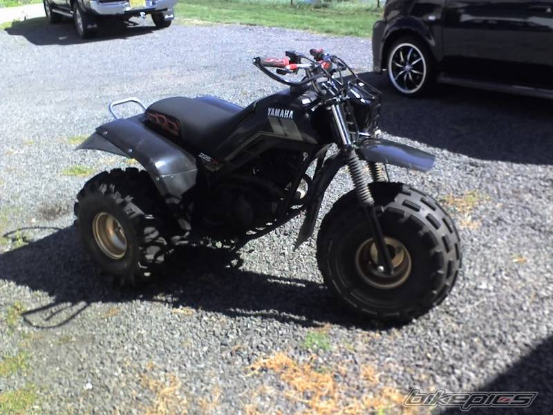

回應 40# a134217 的文章
大大應該是被進口商呼攏了!
29U不是Serow 225 的代號,29U是下面這台.
[ 文章最後由 CatsNight 於 2010-9-17 11:38 編輯 ]
YTM 225
YTM 225
YTM 225
YTM 225
 楼主| 发表于 2010-9-17 18:33:06 | 显示全部楼层
回應 43# CatsNight 的文章
當初是定serow的零件
至於29U是否是serow的編號.我沒零件手冊看我也不會知道
但如果一樣是YAMAHA  223cc的話.我想兩個規格應該會是一樣的
賣我的進口商不至於故意定不一樣的東西吧
況且那沙灘車應該是日本外銷北美地區的
照理說日本也因該沒有吧
也應該沒那個零件吧

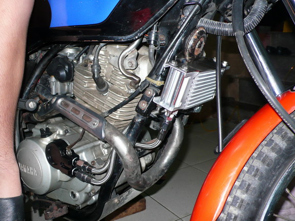

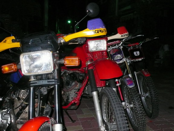

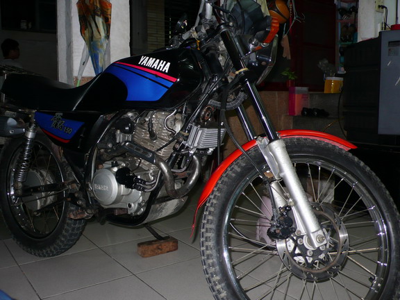

 楼主| 发表于 2010-9-26 20:17:43 | 显示全部楼层

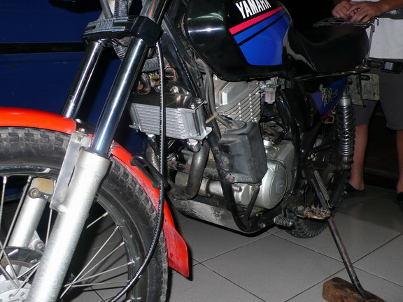

我的越野愛將油冷排晚上才到.
剛把它裝上了.......等一下就出去試一試效果
发表于 2010-9-26 20:20:07 | 显示全部楼层
回應 52# a134217 的文章
這動作還真快.....下午聽你說,晚上就上啦~~
不過葉大哥你的油管這樣烙會有排氣管的溫度捏....
发表于 2010-9-26 20:43:41 | 显示全部楼层
回應 52# a134217 的文章
前段好像頂著...
油管?
 楼主| 发表于 2010-9-26 21:17:44 | 显示全部楼层
我去試了約20公里了
油管的部分還好..在排氣管後面表面的溫度也沒上昇
至於彎的部分應該還很順
冷排的部分.效果還真的不錯.至少降個10~20度吧
原來我腳踝部分會很燙..現在就差很多了
所以我建議有改223的一定要裝油冷排
