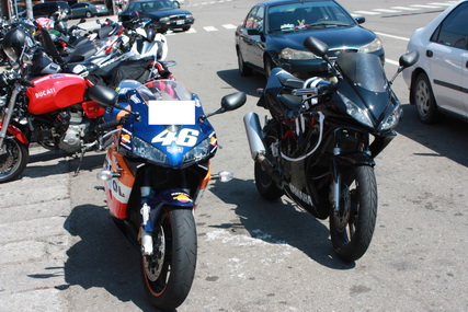

发表于 2010-11-10 01:18:42 | 显示全部楼层
原文由 fti767 於 2010-10-24 10:20 發表
前後胎  及前後懸吊看起來的確很弱
印象中  當天該車是比FZR大了不少
應該是我的大腦有毀損區塊
哪裡記錯了捏???
你沒記錯....他是03~04左右的600RR~~   圖片關係  那年份是正插  其實還滿粗的..

发表于 2010-11-13 16:22:58 | 显示全部楼层
回應 61# fti767 的文章
是 CBR600RR
稍有耳聞好像是 04年"之前"的車
他們公婆 只要騎車出門 都是全副武裝的啦 早點習慣就好
夏天看總覺得豬豬穿成那樣 應該一趟下來 一桶桶的豬油都可以批去大賣場賣了

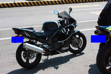

发表于 2010-11-17 22:34:34 | 显示全部楼层
合照
那天遇到果然是神雕俠侶組 ...........GOOD JOB

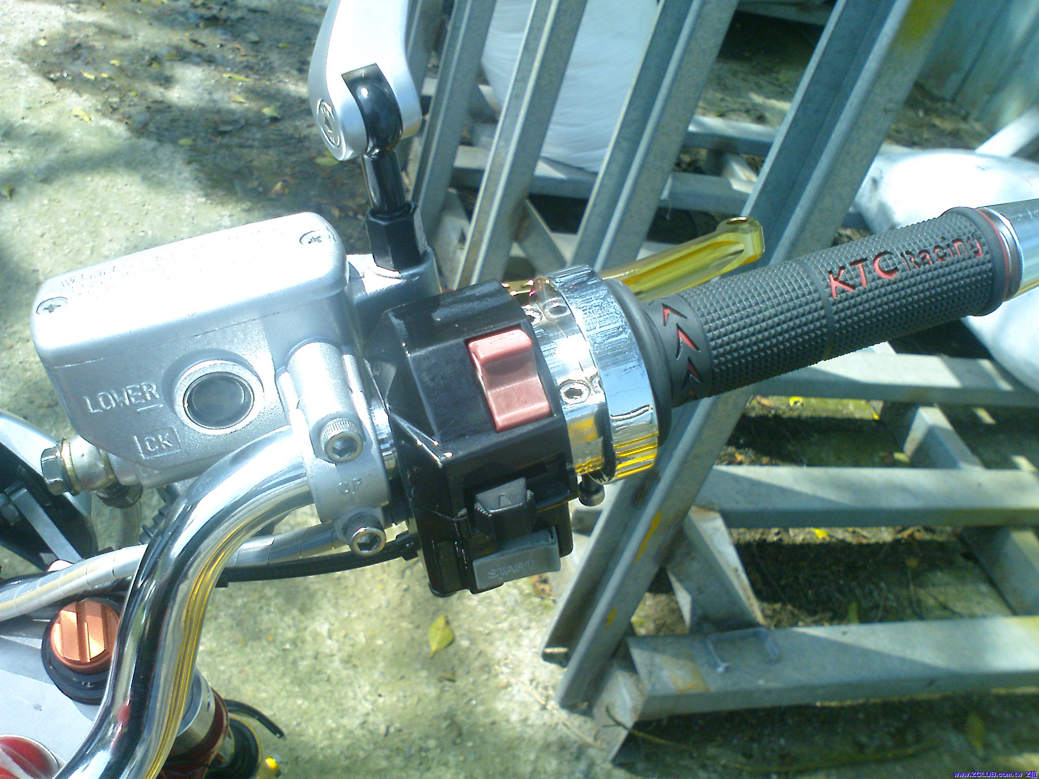

左右開關和拉桿座
我都拆下來打磨
也上過新的漆了
問題來了...
字都沒了 要怎麼寫上去...=.=

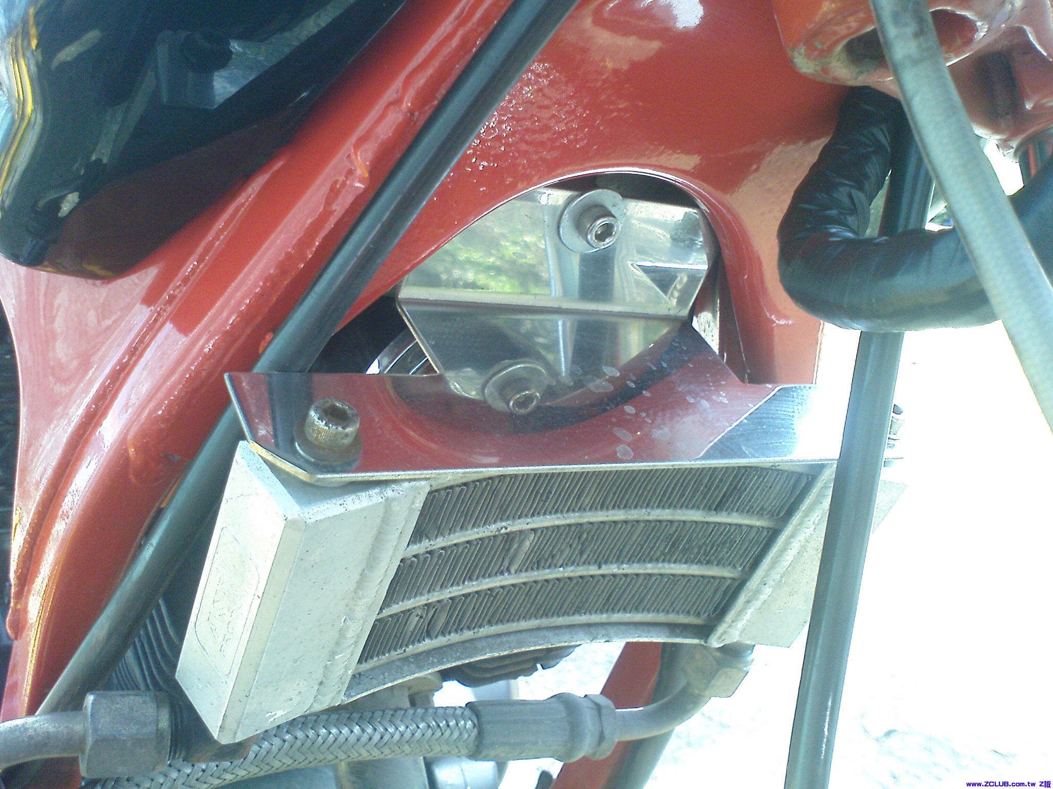

我的冷排是弧面的(彎彎的)
CNC的冷排架不能用 FZ-2也沒有多的鎖點
之前用束帶綁雖然不會掉下來
但是不穩定 常常會歪一邊
而且刮車台的漆很嚴重
車台都整過了 不想在用萬能束帶了
有人有更好的建議嗎?

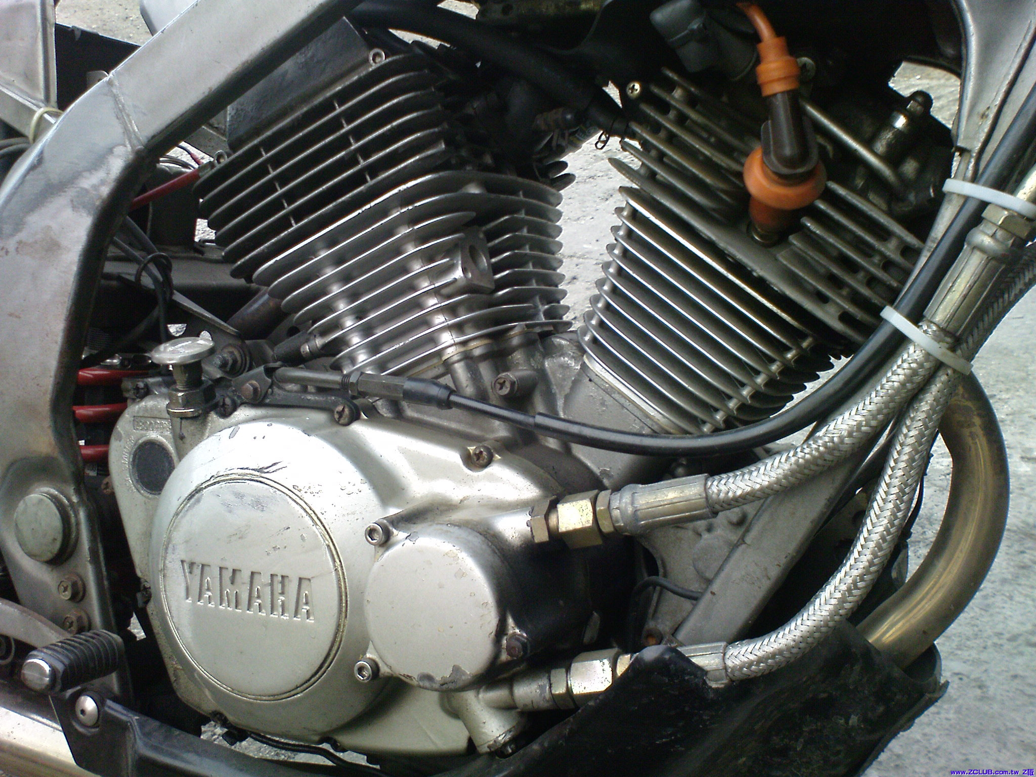

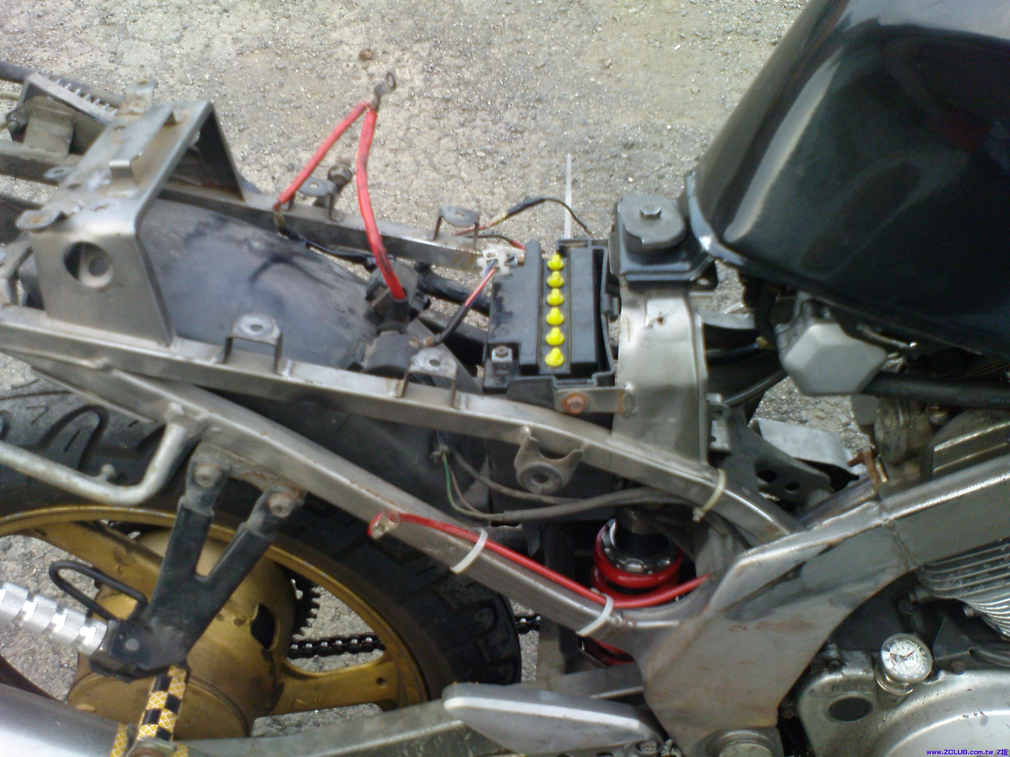

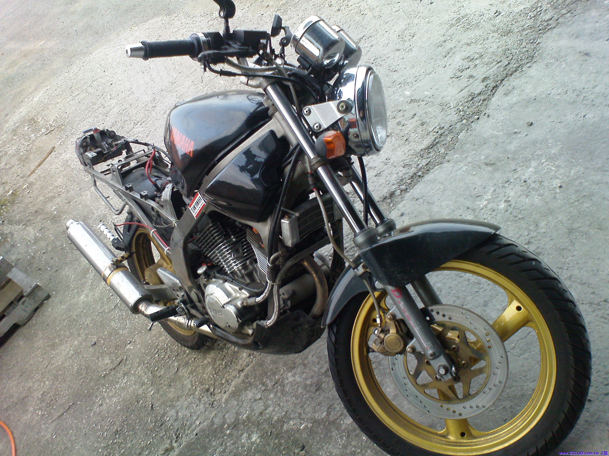

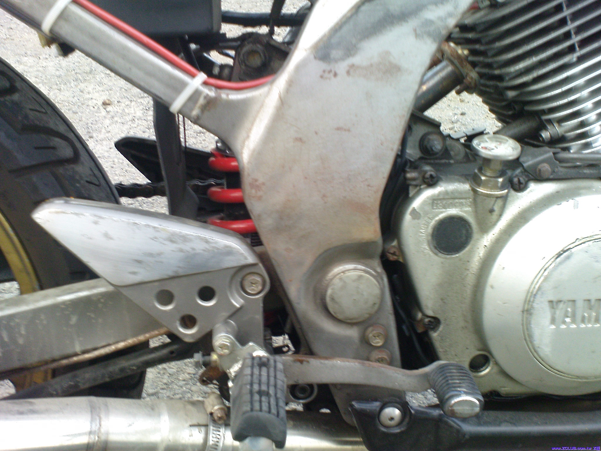

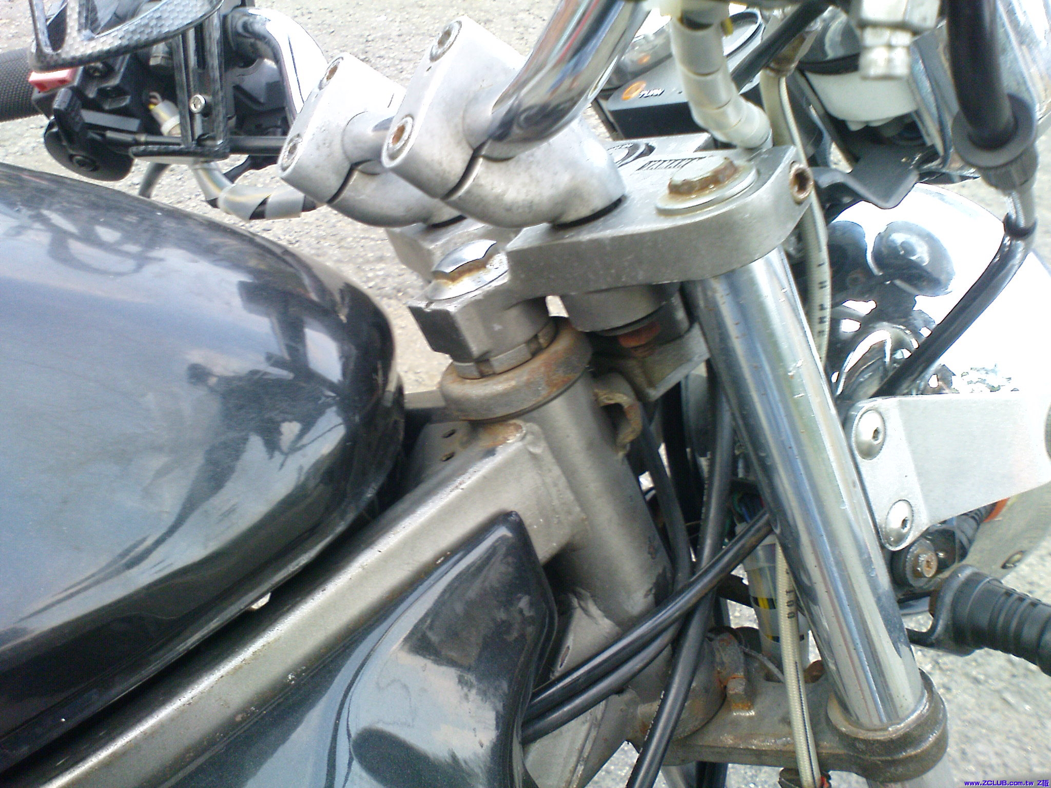

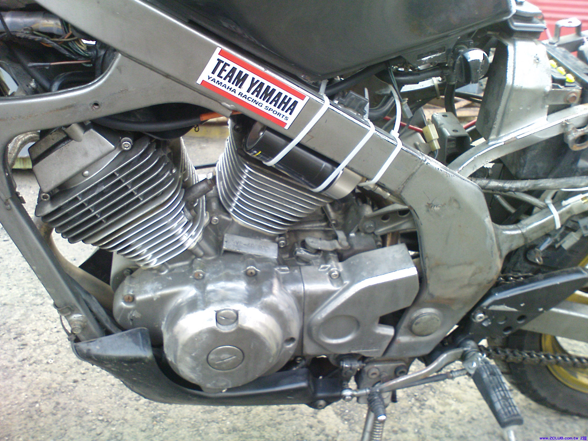

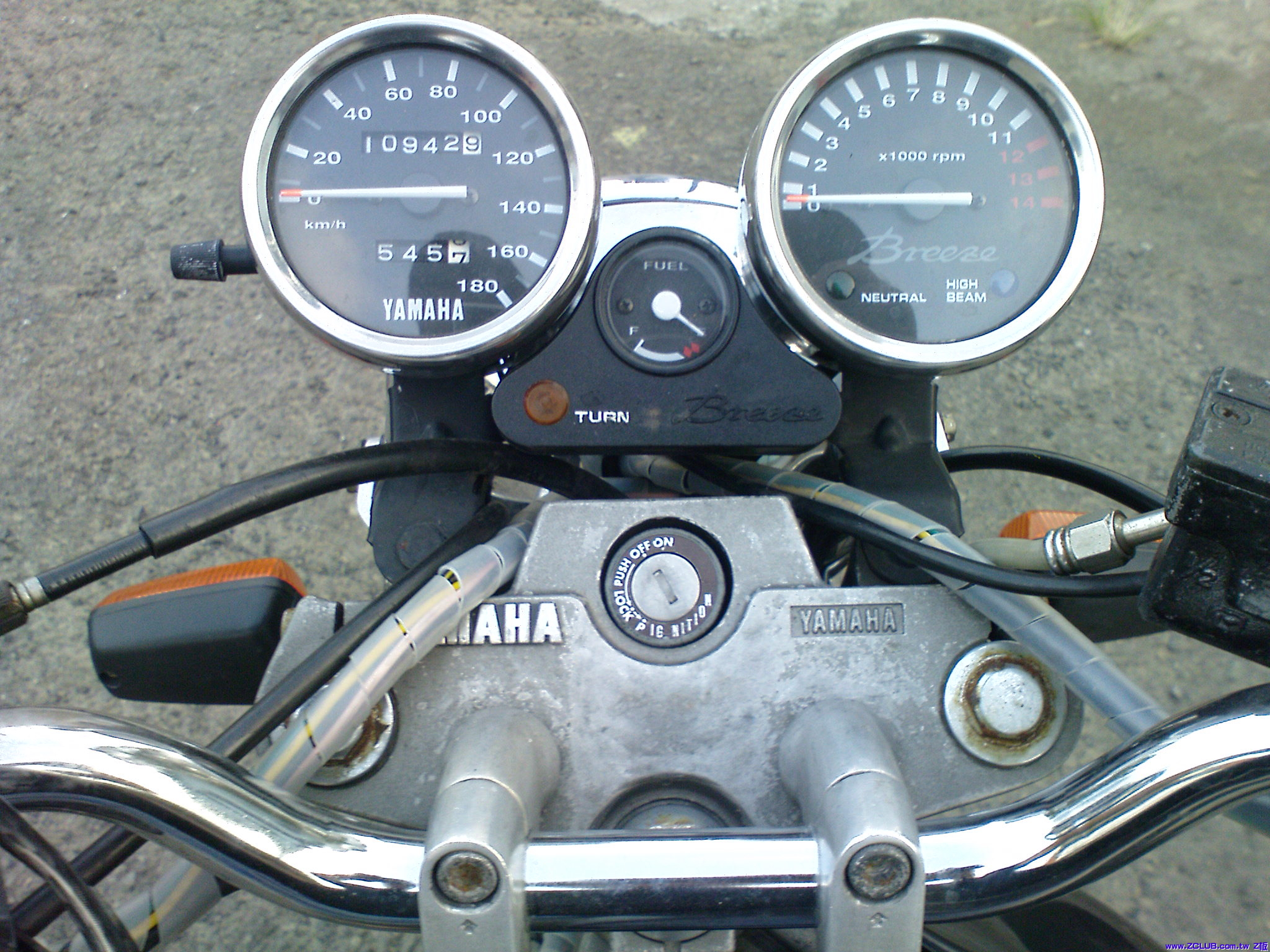

車子原來的狀況

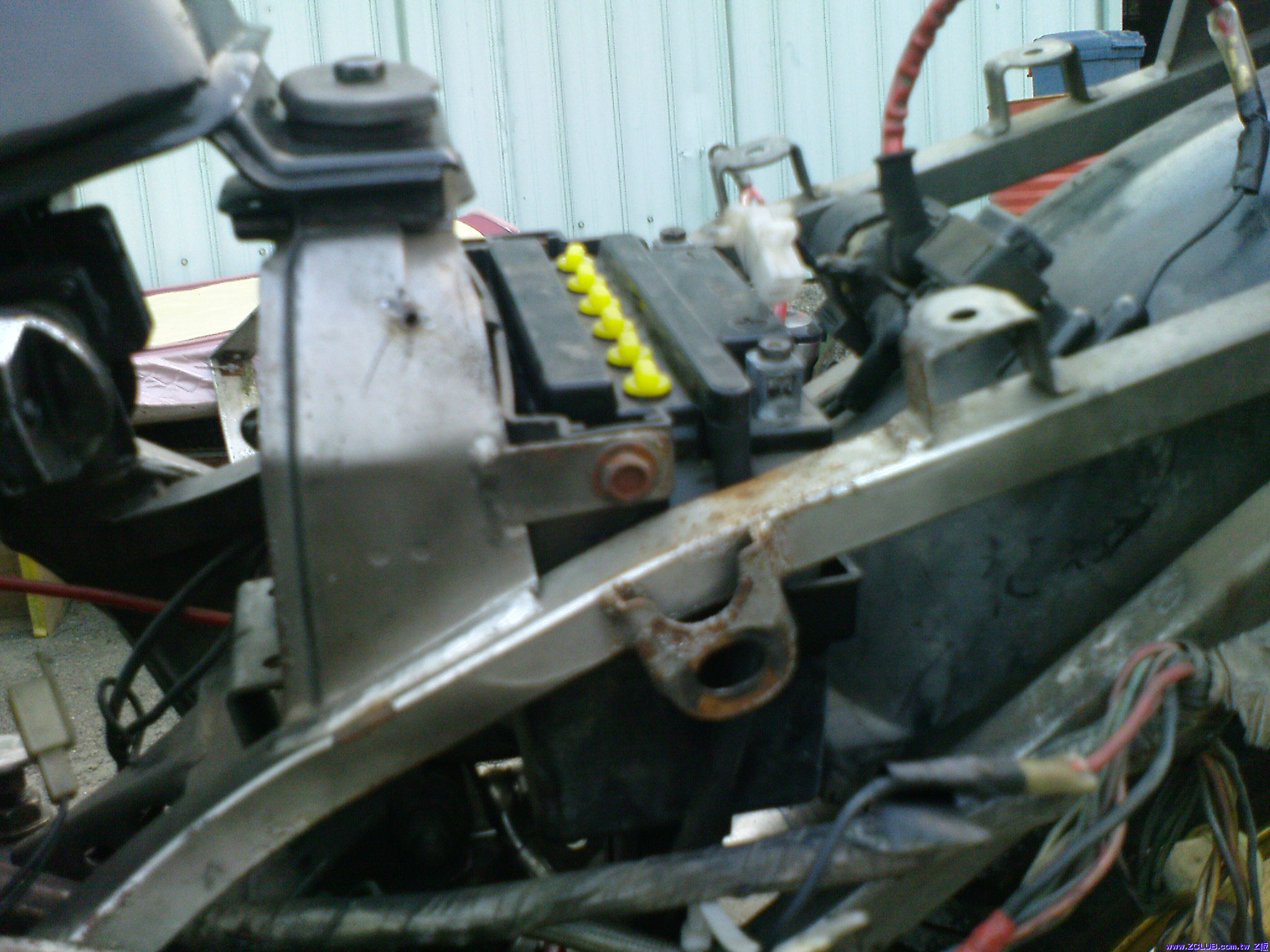

車子原來的狀況
車身照
上三角台儀表
三角台內側
右側附車台角度
左側附車台角度

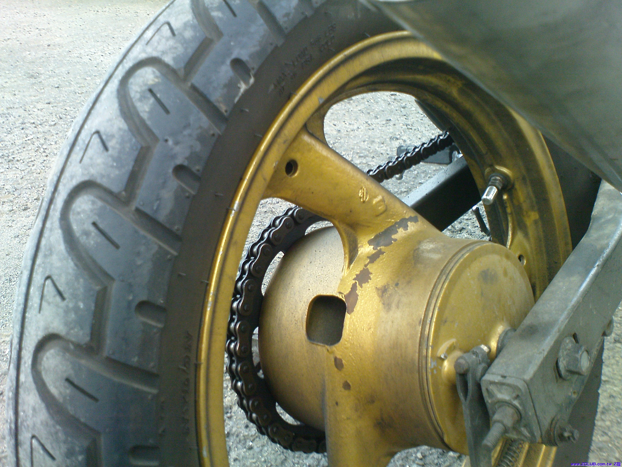

後輪+搖臂
引擎左側
引擎右側
右腳踏角度

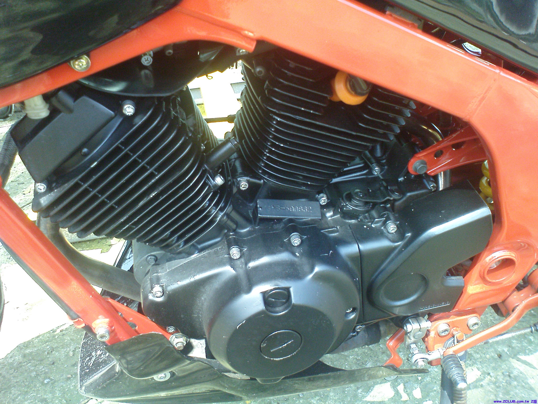

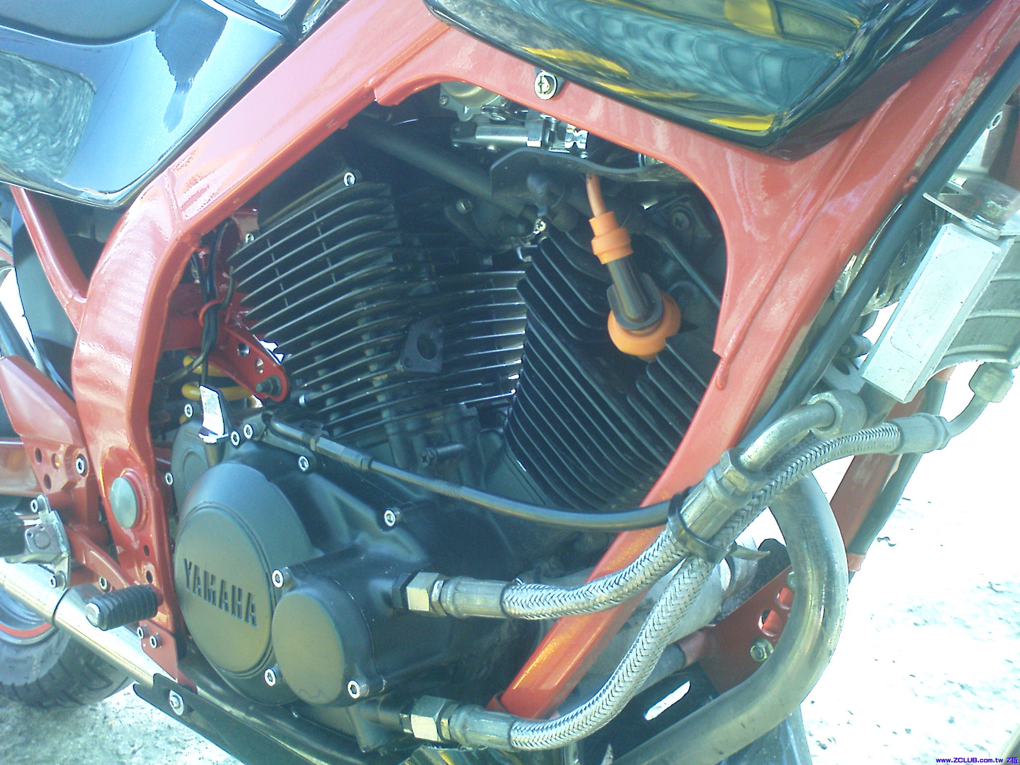

以下是整理後的照片
右後角度
左側整體
引擎右側
引擎左側

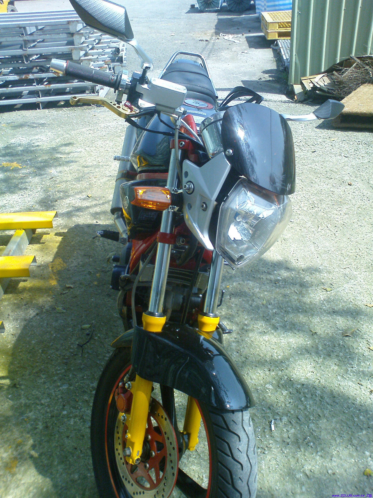

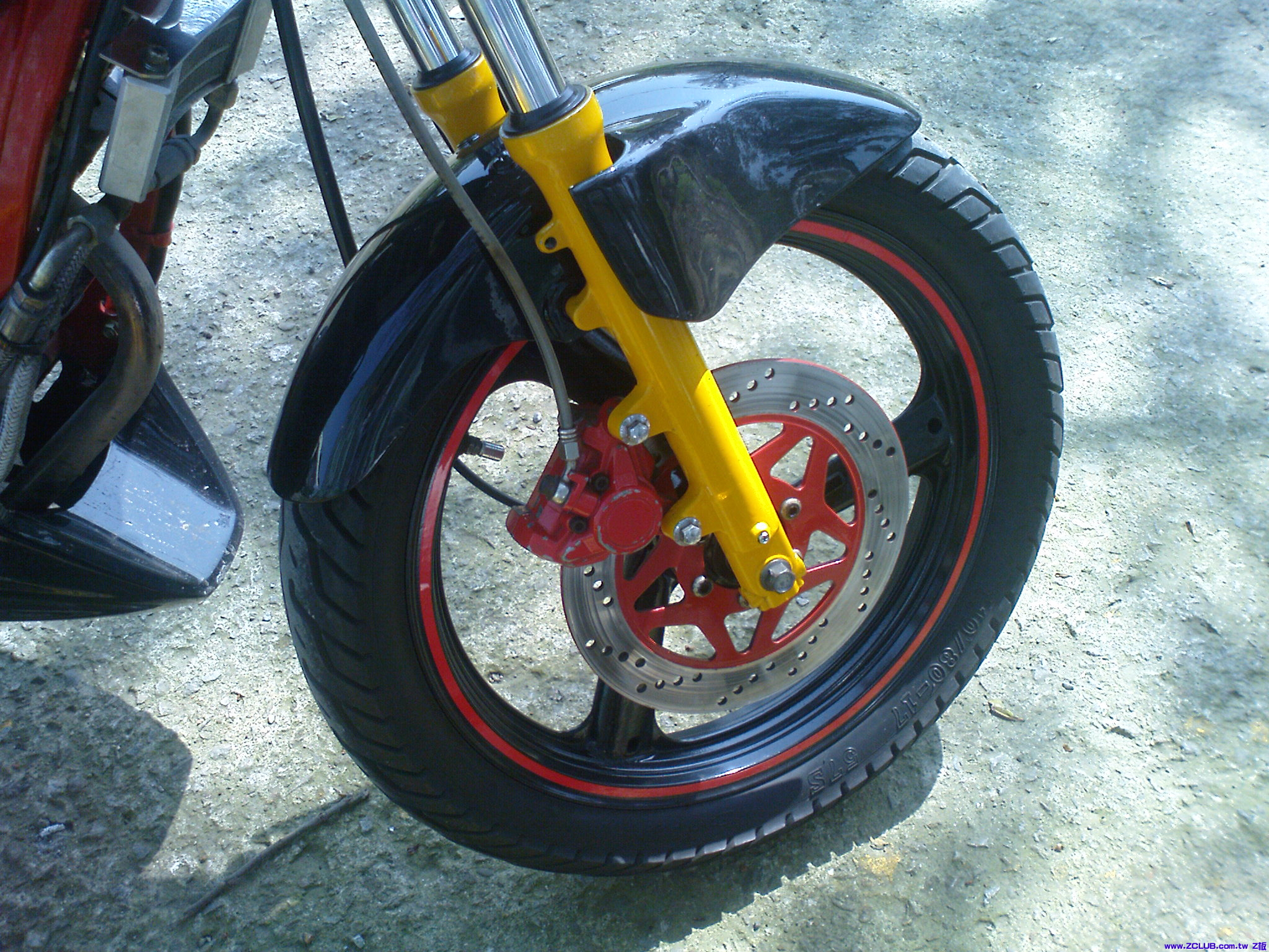

前總成 碟盤歪了待換..卡鉗會再重烤過

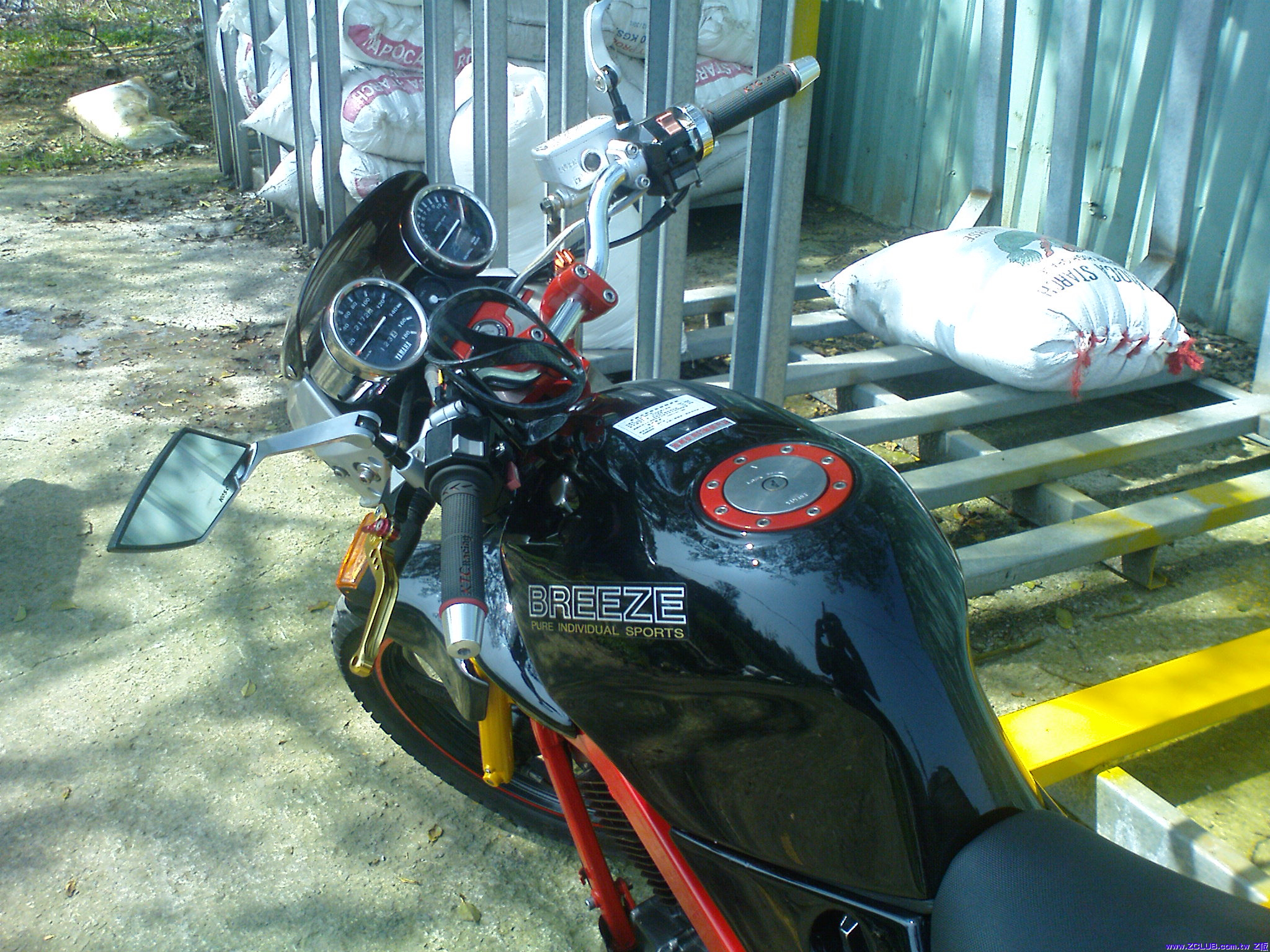

改了快速油門 切掉了又開關的一部分 重烤漆後 沒有字了...
車友提供的三角台飾板 好處多多 為了監控電壓 裝了電壓指示 還有裝上了預載調整
捨棄了安全帽鎖 換來讓RPM G+氣瓶有個鎖點 反正我也捨不得把安全帽掛那邊
騎勝幫我做的 冷排支架 利用喇叭鎖點 解決FZ2沒有所點可固定冷排的問題(不想再用束帶了)

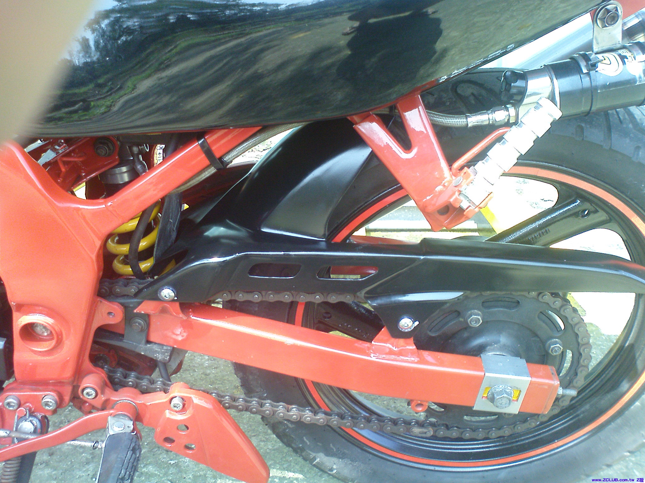

59車藝的鏈條蓋內土除 擋了不少往避震器噴去的泥水 感謝Luca大提供的後搖臂和-0.5狗骨頭還送了我一些圓頭螺絲

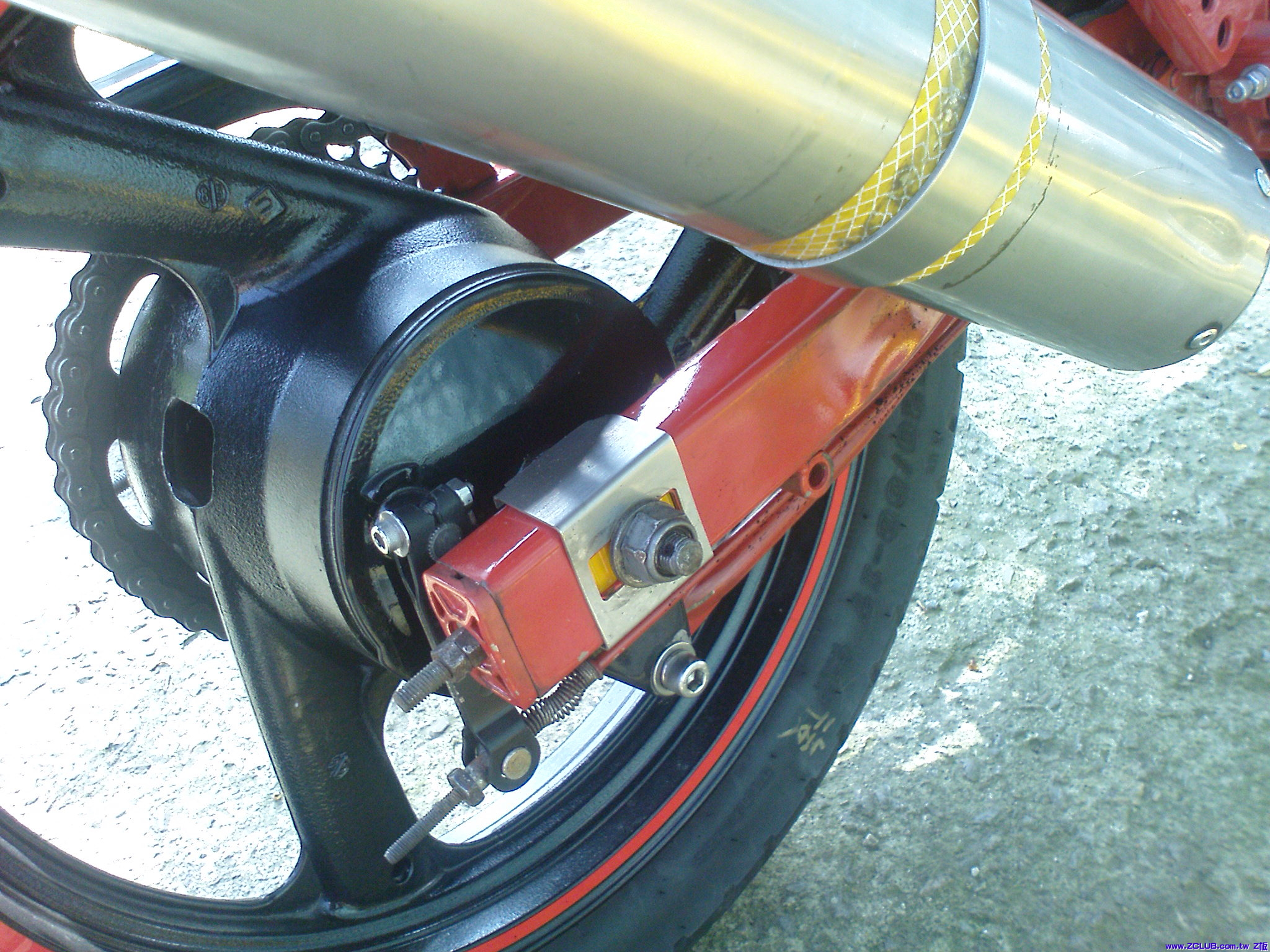

車友提供的調鏈器飾板 不只是裝飾 還可以防漆被壓壞

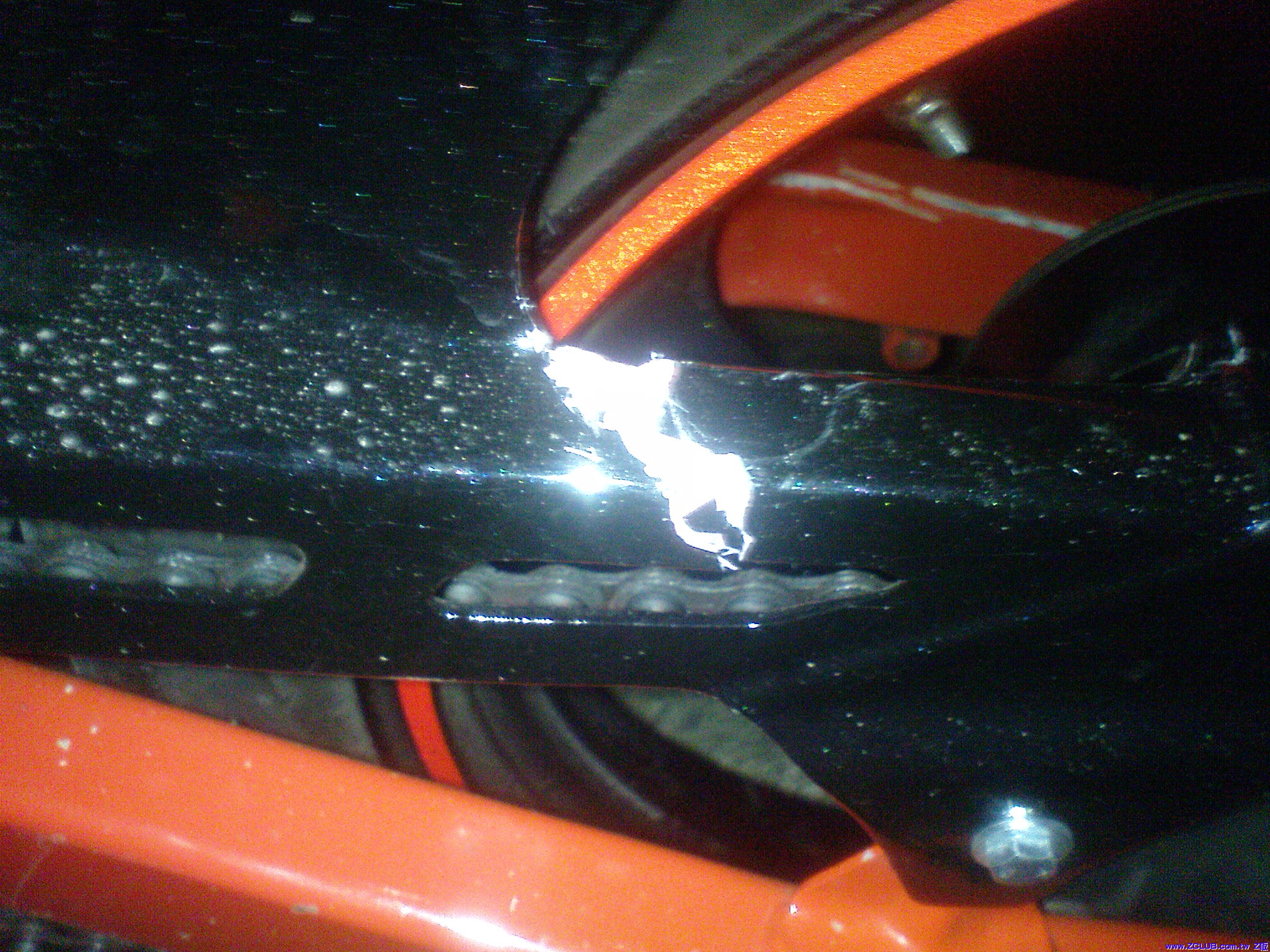

前陣子的意外 愛犬從車子左側從後方繞道右側 狗鍊已纏上了後輪沒有發現車子一動 馬上捲入後搖臂 壓壞了鏈條蓋及後搖臂內側的漆 自己用玻璃纖維修復後的狀況可視 59車藝鍊條蓋那張 DSC00084.JPG
你的狗沒事吧?  发表于 2011-2-27 14:09
