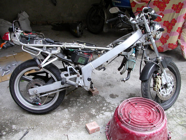

SP前龍頭整組,35mm正岔,及原廠就是錐型軸成,比台n31mm及fz/r勁 33mm系列的都來的好用,朋友前一個月定兩隻sp前差,花了2萬多。。。
建議你可以直接用sp的前差,會好用很多!!
SP油箱 SP鎖頭組 的本體鑰匙跟後椅墊鎖這3個鎖頭是一組的,就算是找2手的也相當的不便宜,建議可以用台n的,油箱蓋鎖的話希望你買的時候就有付。。。不然很麻煩
主電系 儀表  不知道你是否要用sp的!!  sp的電系要用在台n的引擎上,電盤邊也要沿用sp的!!不然你換了sp的主配縣也沒有用,且你還要買 s p 的 cdi  一棵, 相當的不便宜。。 新品約 6000 up !
nsr想要玩就要有相當的耐心,  樓主想要diy的話 , sp跟台n的東西大同小異,不難,有耐心拆解安裝即可, 鎖引擎部分有一跟螺絲要換常一點,  我自己也是跟樓主這樣用, 東西準備好大約一個下午大體就可以完工,可以騎乘!!
樓主加油!!

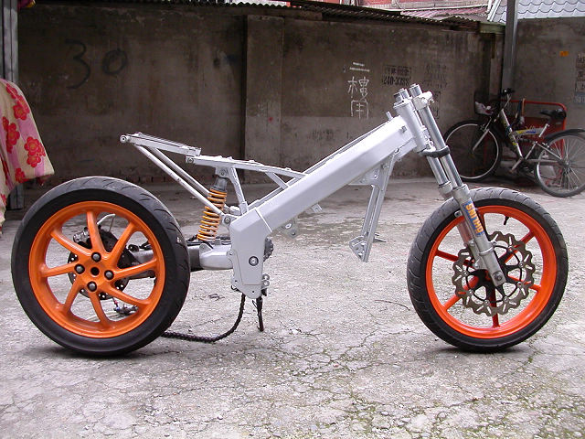

sp主車台
sp主車台

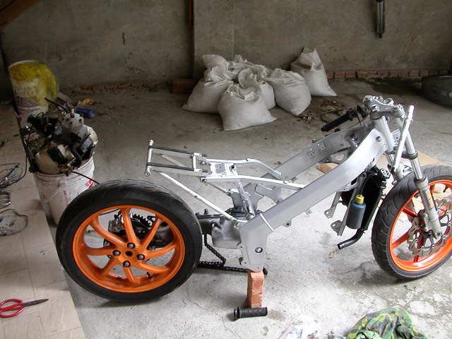

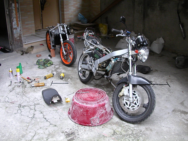

台n
台n
