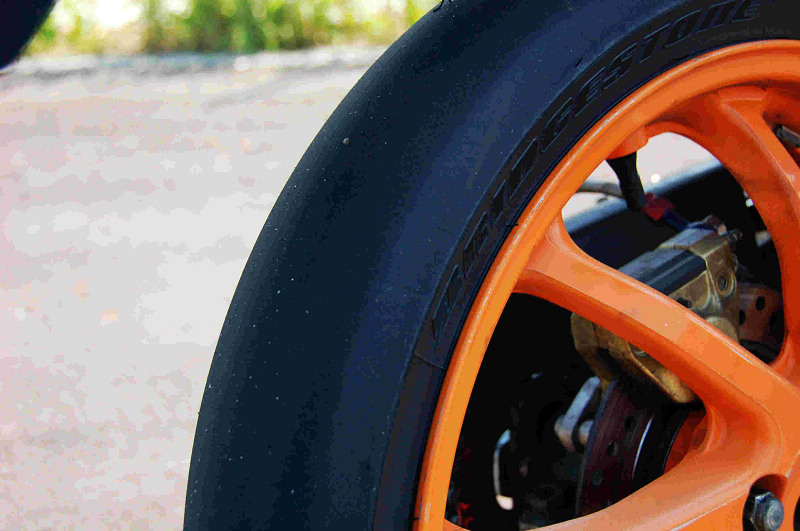

发表于 2010-10-30 20:49:02 | 显示全部楼层
個人都裝光頭胎。。。
有裝過125的
有裝過110的
最後的選擇是 120...
剛好撐開又可以吃滿滿!!
穩定度的話我覺得也不錯
[ 文章最後由 widl46 於 2010-10-30 20:50 編輯 ]
