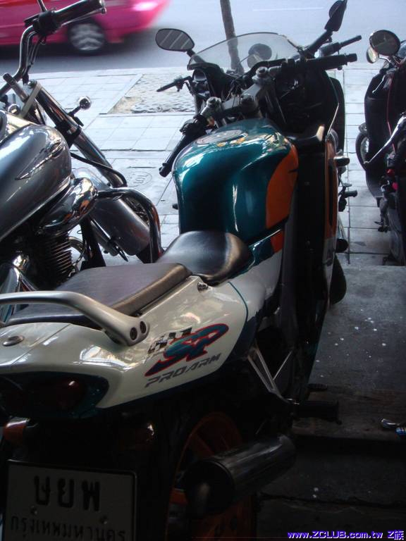

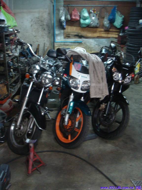

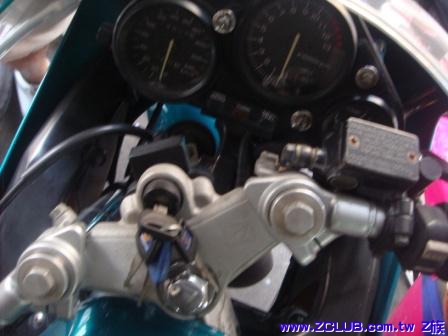

週日剛從泰國自由行回來~SP在泰國已經是非常少見了~就像台灣要看到完整一代小N一樣~我在8天裡面只有看到一次SP在路上跑~而且外觀也舊舊的~感覺被當代步車~CBR150和台灣野狼一樣~隨處可見~而且很多被拿來載貨~倒是初代泰N~也就是和台N一樣的外觀~我看到了有4次~而且上週六無意間發現原來我住的旅館附近就有一家車行有擺SP和RR~後來去看~車子狀況很讚~外觀和新的一樣~按碼表上顯示里程只有10000公里~大家不要說看引擎才是重點~外觀沒甚麼~畢竟SP車殼也是貴的不得了~車子我沒試騎~但所有東西都在都完整~連原廠工具包都在耶!!!也沒過泡水的跡象~真是正點!!!重點是~價格真的是太太太優了!!!就算大家覺得手續和運費麻煩~台灣賣的價格或許合理~但老實說~一旦知道實際價格~我想大家都想自己來買~比起台灣賣的價格~剩下的預算還可以來泰國洗好幾次"頂級"泰國浴~~~有圖有真相~其他照片在我的空間裡面~如果今年六月OK我會再去泰國~
