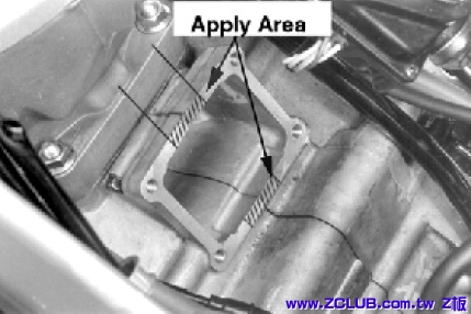

发表于 2011-10-9 19:32:27 | 显示全部楼层
放三天連假
可惜天公不做美,連日下雨
閒著無事就跟朋友再把泰N拉出來DEBUG
這次果然發現到歧管上的旁通室有裂痕
補好後,也再把舌簧閥座、歧管座拆下重新鎖緊
果然發動後怠速時轉速狂飆的情形已不再發生
不過依照下在的泰N手冊記載的 主油嘴150副油嘴42的設定
似乎會給油給的太多,檢查火星塞的狀態
會看到火星塞濕濕的,而且是油光發亮的樣子
在這裡想在跟各位有騎泰N的車友請益
使用PE28化油器時,主、副油嘴是不是都要適度的縮小
今日的調整進度是,在使用原廠泰N管,原廠空濾無挖孔
空燃比螺絲3/4圈,怠速約1500RPM
若逐漸加大旋開空燃比螺絲到1~2.5圈
則怠速會慢慢拉高到4000RPM
依照在板上爬文的結果,這種狀況應該是要縮副油嘴
但是泰N汽缸適合縮小油嘴來因應嗎
如果可以縮油嘴,那縮到哪裡比較適合??
畢竟台N原廠都已經使用135/42的配置
另外在拆舌簧閥座、歧管座時
發現在舌簧閥座與引擎接合處有墊片但無上汽缸膠
歧管座與舌簧閥座則無墊片亦無上汽缸膠
這樣的配置使否正常呢???
发表于 2011-10-12 15:07:35 | 显示全部楼层
本帖最後由 流體力學 於 2011-10-12 15:10 編輯
已經有墊片的部份  原則上是不需要再上墊片膠
但是  曲軸箱是由左右兩片組合起來  所以中間會有條縫隙
所以在曲軸箱的那面  縫隙的兩邊要塗上少許的墊片膠來降低漏氣的可能性
至於岐管座的那一面
在岐管的接合面上 通常會有一圈橡膠來保持氣密
所以就不需要再另外加墊片了

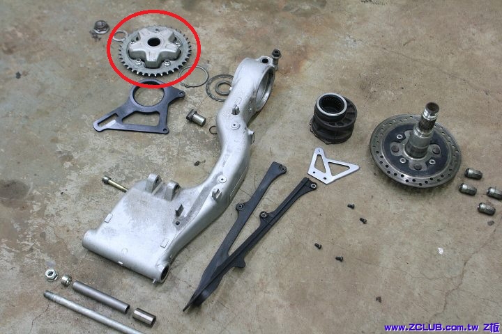

发表于 2011-10-24 01:23:12 | 显示全部楼层
請問那裡買的到sp齒盤座的減震橡膠
发表于 2011-10-24 06:29:50 | 显示全部楼层
回復 hic3333 的帖子
車友都說要換整支搖臂.....
发表于 2011-10-27 08:55:31 | 显示全部楼层
chris81051 發表於 2011-10-24 06:29
回復 hic3333 的帖子
車友都說要換整支搖臂.....
沒那麼誇張
頂多換掉整個齒盤座就夠了
(前提是要還買的到...)
