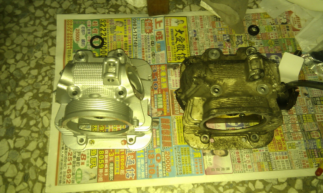

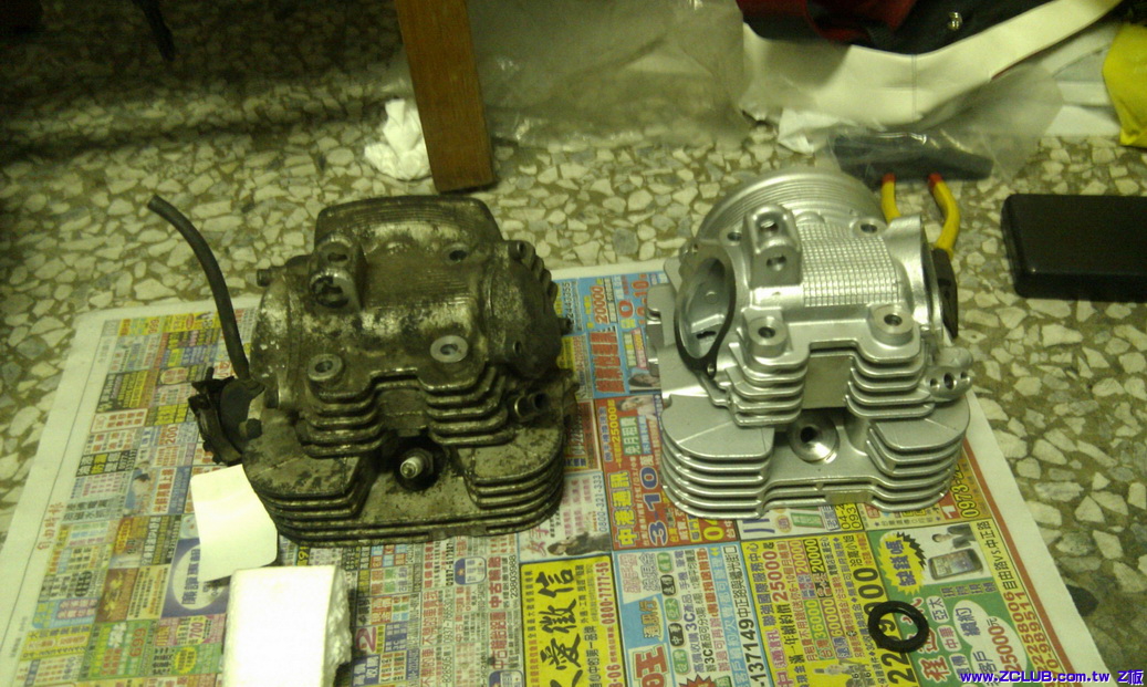

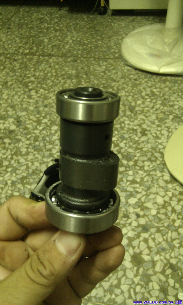

发表于 2012-4-4 22:42:49 | 显示全部楼层
本帖最後由 ms_0100200 於 2012-4-5 00:32 編輯
回復 pl021132 的帖子
今天有空稍微確認了一下這幾天入手的滾珠軸承凸輪&缸頭
凸輪的軸承是6005跟6202(看不到編號,但是量了一下厚度是10.98,外徑35,內徑沒辦法量.....應該是6202沒錯)
凸輪軸跟內鏈齒輪的定位方式有差別....不知道是原本就沒定位銷還是忘了裝定位銷
後來看了一下缸頭的狀況....外型有點不一樣...應該是副廠缸頭....缸頭表面的細緻度只能說....果然是大陸的.....看到我都蛋疼了我....
以上

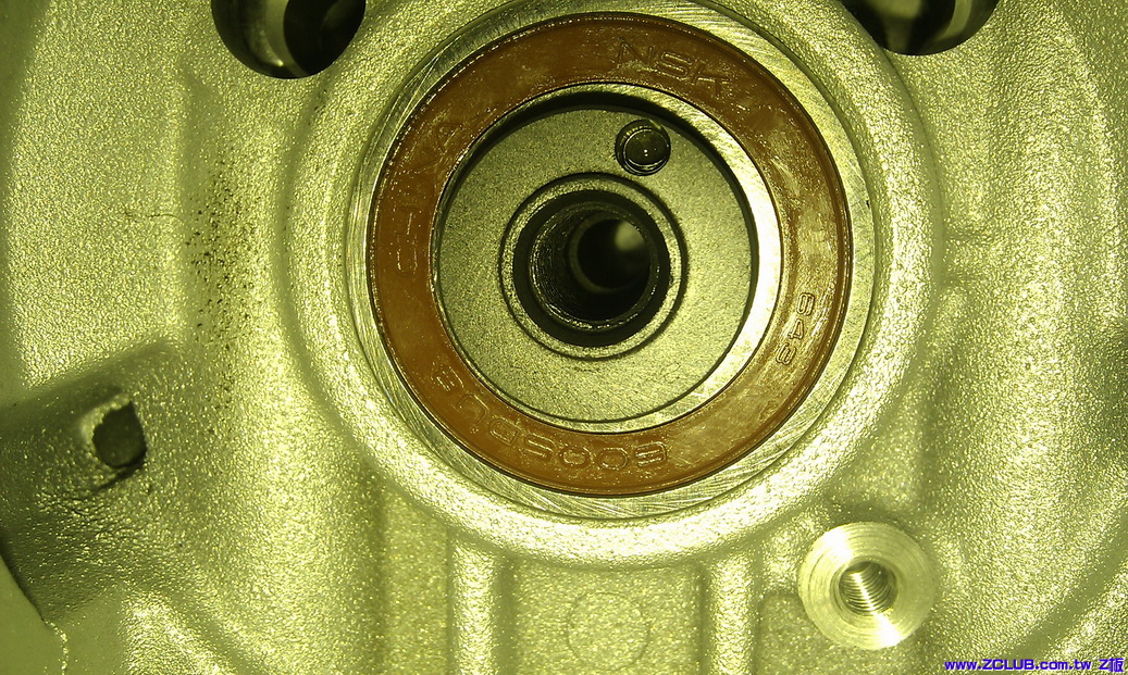

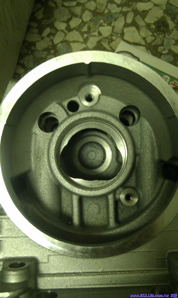

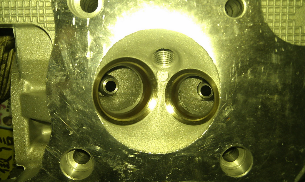

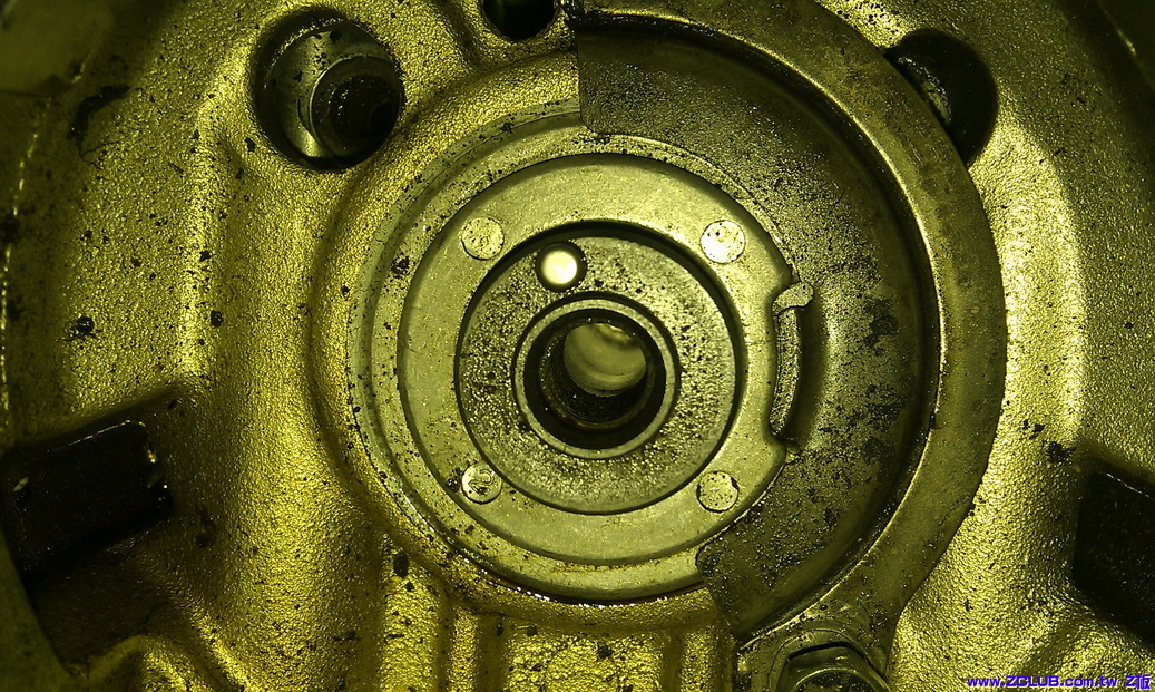

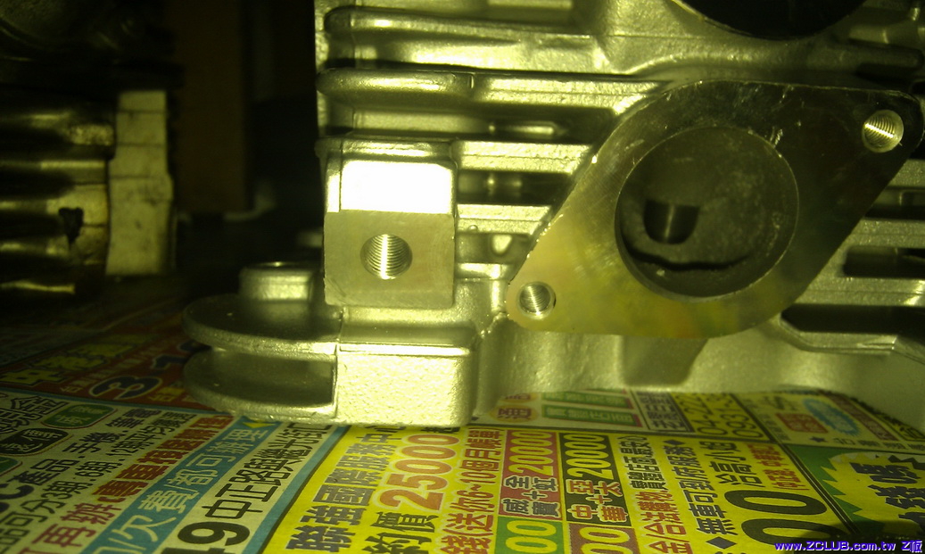

发表于 2012-4-5 21:38:11 | 显示全部楼层
回復 pl021132 的帖子
比較乾淨的就是阿祿缸頭
有點不一樣...
不知道幹嘛用的盲孔
嗯....
凸輪軸的差異點
台灣的
阿祿的
特寫
小蜜蜂+細砂紙 預備......  发表于 2012-4-5 21:59
