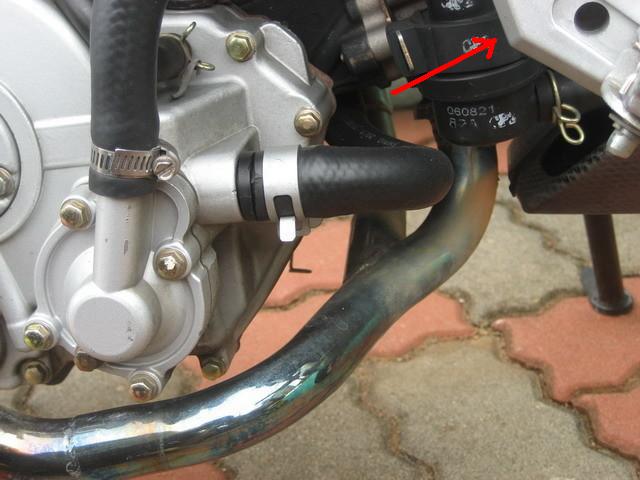

发表于 2010-11-10 14:37:46 | 显示全部楼层
今天洗車時特別注意一下"二次閹掉"管路的來龍去脈
想說也應用在另一部檔車化油版Venox上
不過發現入珠的下方管是直接通到大氣
(借用肯尼大的照片)
拆掉底板往上瞧阿瞧
看不出任何疑似脫落的接頭
請問:下方管是直接通到大氣??
經過的這黑罐是否叫做"活性碳罐"??
謝謝指導:P :P
发表于 2010-11-10 22:58:48 | 显示全部楼层
回覆給阿書
如果你不想從活性罐那裡動手可以參考一下我得做法.
注意空濾.靠排氣管那邊有兩管子.其中一條是從區軸那邊接到空濾.
把那一條拔開.不要讓區軸的廢氣進入空濾裡......好了問題來了........
你會說那管子拔開後要怎麼處理.
1.將管子那端裝上單向閥.氣體只出不進.讓區軸的廢氣直接排出.那便宜的單向哪裡買.水族用品區找一找就有
2.空濾那端直接用口香糖封死就好.
发表于 2010-11-11 22:20:03 | 显示全部楼层
回應 4204# xdg 的文章
瞭解了
找時間玩玩~謝謝
